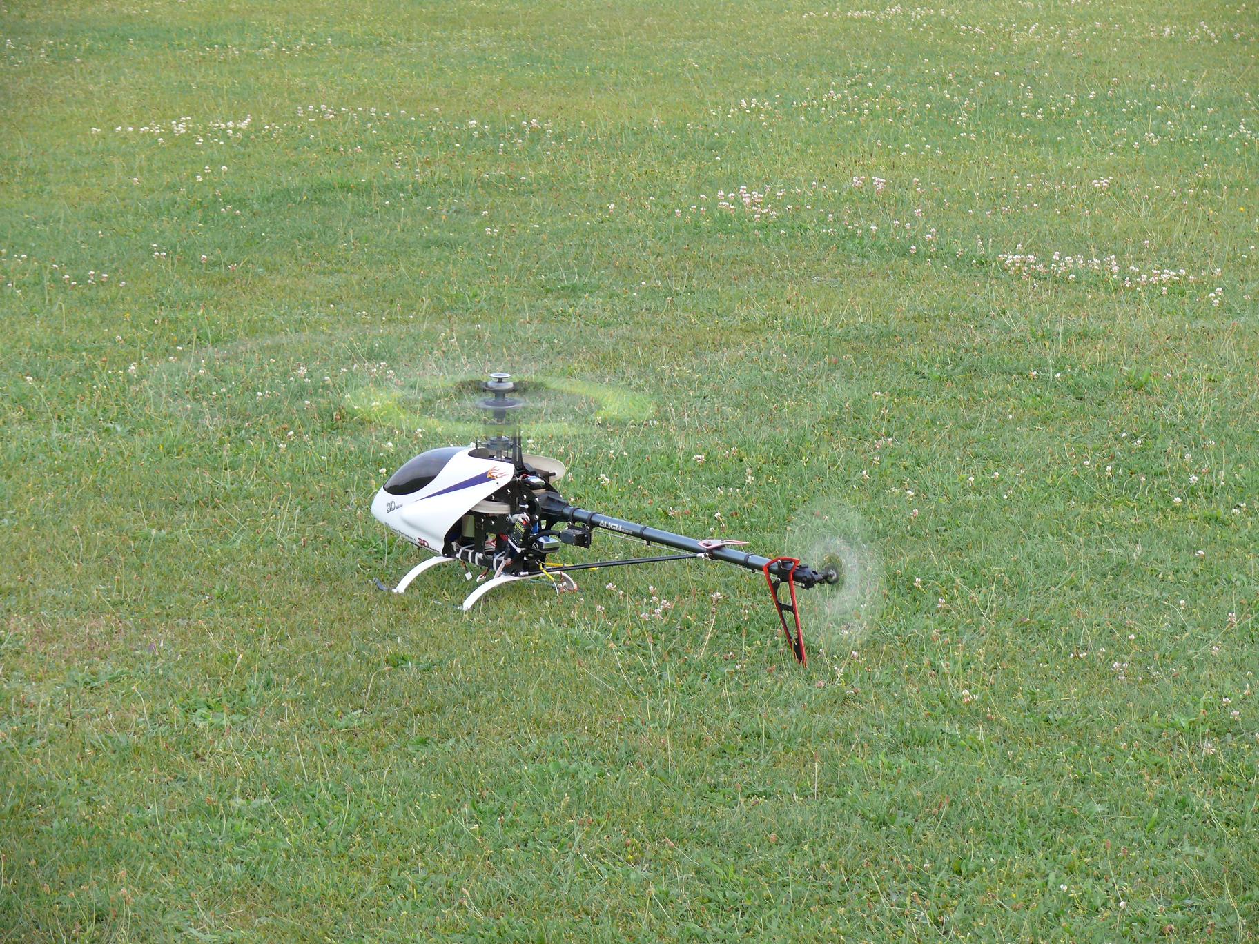

Heli ist am Boden geplatzt !
Werd gleich evtl paar Fotos reinstellen...
Denke Drehzahl war mit dem Ritzel bei 70% zu hoch in Verbindung mit zu alten Dämpfungsgummis... Laut Log bei 2110 U/min ist er geplatzt... wär wohl noch höher gedreht...

Wow, das heavy... mein Beileid... Ich hatte ja geschrieben, dass ich die alten SLS in verbindung mit dem Motor hatte, daher das 16ner Ritzel, kann sein, dass das einfach zu viel war, konnte damals auch nie messen.
Irgendwelche Schwingungen gehabt, vom Motor ?
Das Ding hat auf Grund der Größe ne gewisse Kreiselwirkung, du hast ja das Chassi ausgearbeitet... ob da was passiert sein kann ?
Oder gings nur vom Kopf aus ?

Die Dämpfungsgummis haben die 2110 nicht mehr ausgehalten
Eine Anlenkung war auch weg... aber ob die durch den Boomstrike weg war... lag ca 25Meter weiter
Bau sie gleich aus... aber ahne schon wie die aussehen !
Naja... Bilder sagen mehr als 1000 Worte

Auaaa, das sieht nicht gut aus.
#75 Re: Neuer Motor für den Rex 600 ?
boh
übel.
kriegst du den bis 30ten noch zusammen?
hier kannst du paar ersatzteile kaufen
http://www.rchelifan.org/viewtopic.php?f=14&t=46291
man man man.
wie konnte das passieren?
