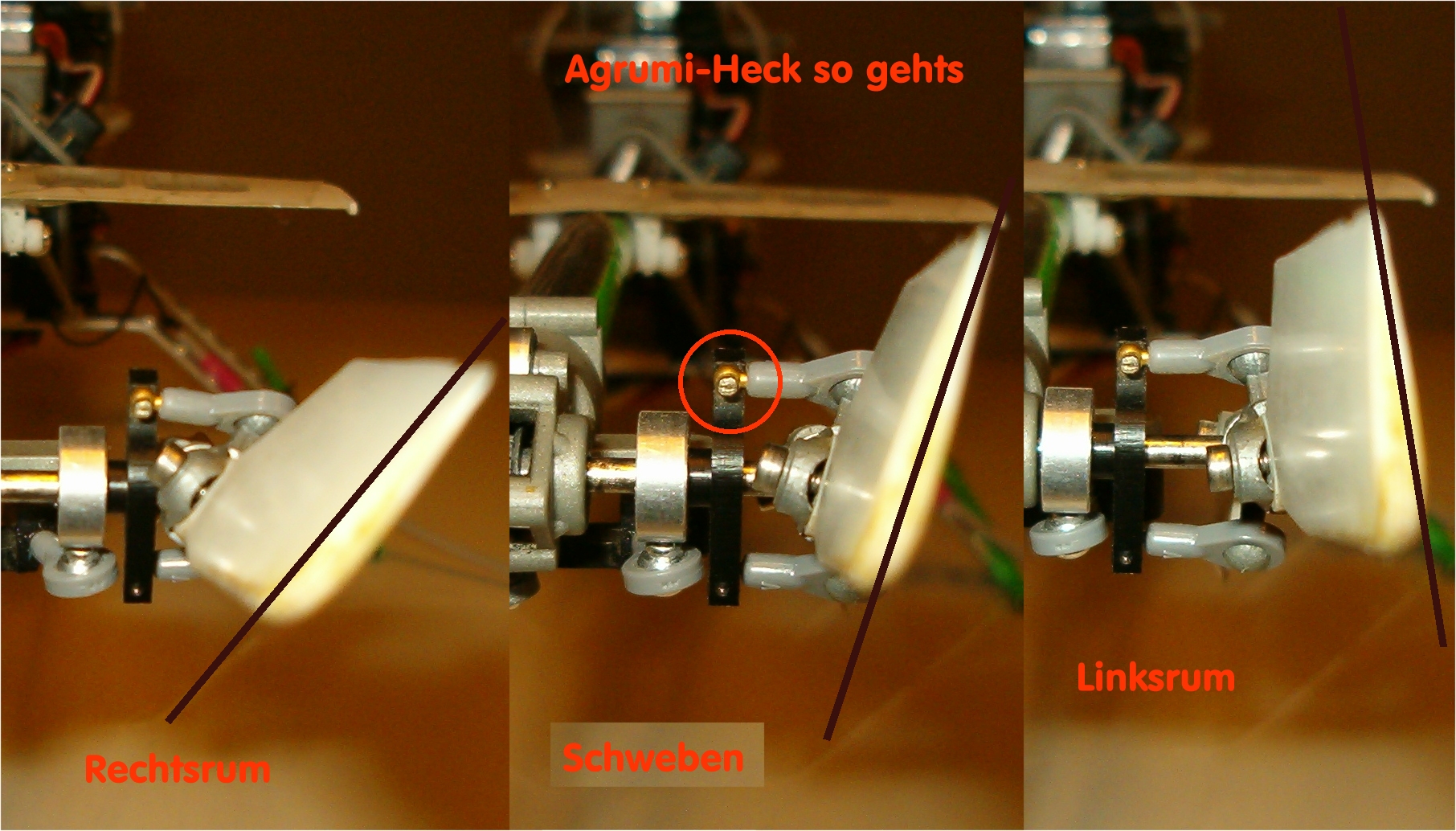

Im Flugbetrieb gibt Gier _nur_ die Drehrichtung und Drehate des ganzen helis vor - so bezieht sich hier DR, EXPO auf die drehrate.
Im "setup-Mode" des gyros steuert Gier _nur_dann_ die Pitchbrücke direkt, wenn es darum geht, das Limit einzustellen.
habe ansonsten keinen rex mehr :D und kann dann hier nicht mehr weiter helfen - ausser das ich eben weiss, das es x verschieden lange HeRo-Wellen, Pitchbrücken usw gibt, die - falsch gemixt - die verfügbaren wege zu sehr einschränken können. Deshalb die Frage nach 'nem Foto.
Grüsse Wolfgang
früher sah das so aus:
