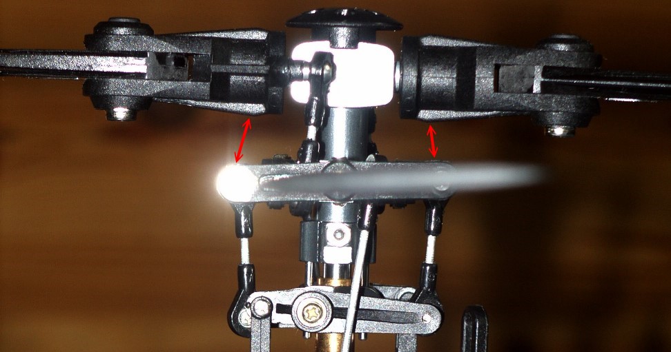

Der Weg erscheint mir dennoch sehr wenig. Ich möchte erst einmal sehen was anstösst.
Gruß Doc Tom

Ich habe hier mal ein Bild benutzt was ich noch von meinem "Pitch-Problem" hatte.
Also die Kugelpfannen die an den "Flybar control rods" angeschlossen sind, diese stoßen oben an die Konstoffverstrebungen der Blatthalter.
Diese "rutschen" dann bei sich drehendem Rotor förmlich über diese Strebe drüber, sodass dort hohe Kräfte auftreten.
Und auch wenn einige der Meinung sind das man "solche Flugmanöver sowieso als Anfänger nicht fliegt", möchte ich nicht in die Situation kommen, bei der ich in einem Abfangmanöver o.ä. über diese "Schwelle" drüber muss.
Dann zerteilt sich mein Heli nämlich in der Luft und ich kann ihn nurnoch am Aufschlagkrater erkennen.
- blub.jpg (110.35 KiB) 531 mal betrachtet
#72 Re: Rex reagiert sehr träge.
Das dreht sich doch alles zusammen, was soll da rutschen ? Evtl. bekommst Du mit Aluhaltern mehr Abstand.
Gruß Doc Tom
#73 Re: Rex reagiert sehr träge.
Die Pfannen schlagen regelrecht gegen die Blatthalter, dadurch verkanten sie sich und würde sich bei 2800rpm wohl in Staub auflösen.Doc Tom hat geschrieben:Das dreht sich doch alles zusammen, was soll da rutschen ? Evtl. bekommst Du mit Aluhaltern mehr Abstand.
Aber was würde das bringen wenn ich diesen Weg mit Alu-Blatthaltern vergrößern könnte?
Dadurch würde der Rex bei kleinen Knüppelausschlägen auch nicht agiler.
Vielleicht verstehst du mein Problem nicht so richtig.
Bei vollem Knüppelausschlag bekomme ich meine 6°-7° zylische Blattverstellung.
Das bedeutet ja dann rein rechnerisch das ich bei der Hälfte an Ausschlag etwa um die 3° habe... usw.
Und dies würde sich auch nicht wirklich verändern wenn ich nun durch Alu-Blatthalter meinetwegen 8° Pitch rauskriegen würde.
Diese 8° hätte ich dann auch nur bei Vollausschlag.
Ich möchte aber, das er bei geringeren Ausschlägen, agiler ist, als er es momentan ist.
Also im Grunde als würde ich jetzt -25% Expo einstellen.
So in etwa könnte man mein Anliegen erklären.
Ich weiss, ich bin nervig
