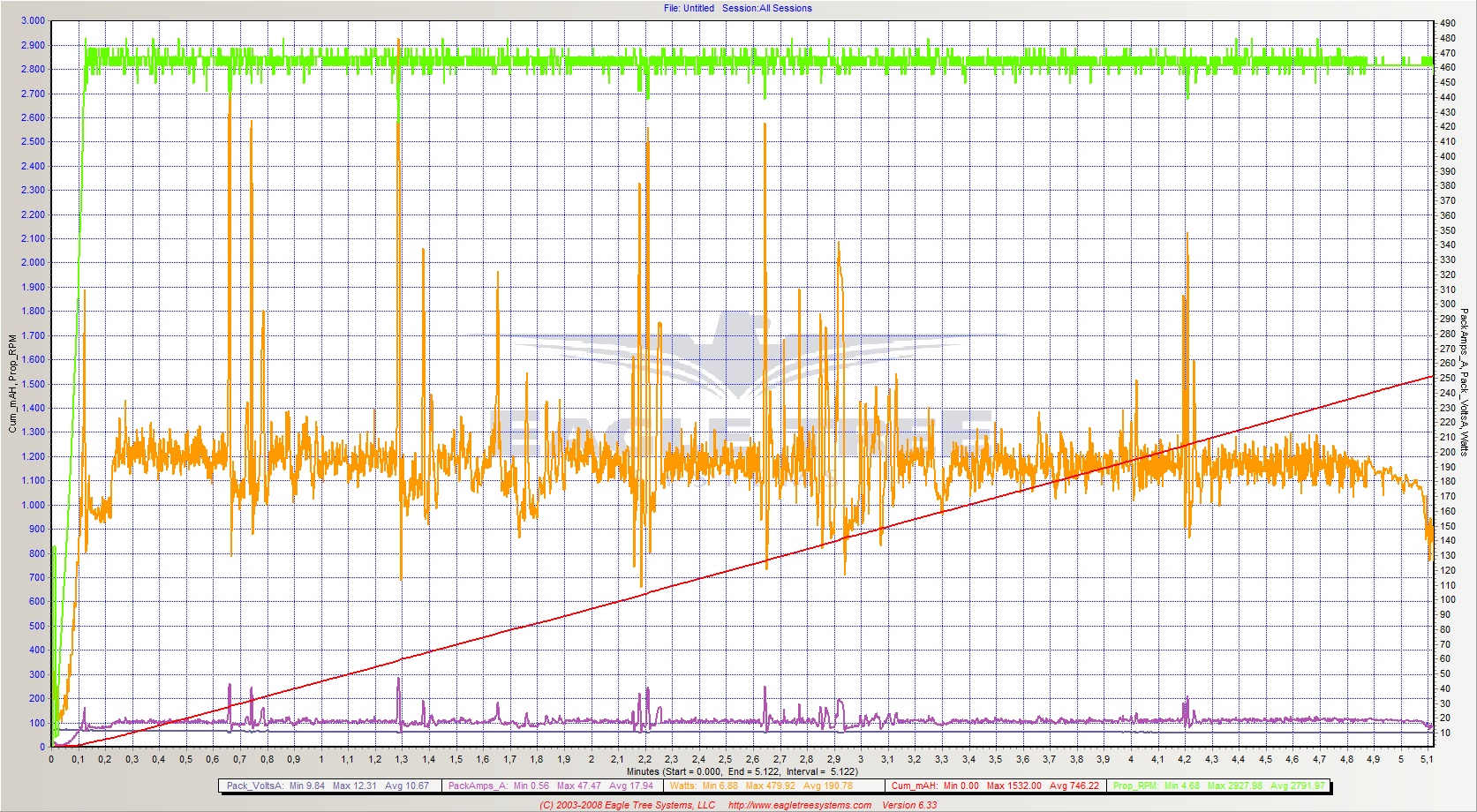

Hab noch ein Log vom Scorpion-8 gefunden!
Mini Titan
Castle Creations Phoenix 45 (Governor SET RPM Mode)
Scorpion HK-2221-8
13er Ritzel
Kokam 2100 H5 3S1P
Verbrauch ~300mA/Min.
Drehzahl knapp über 2800upm
polo16vcc
