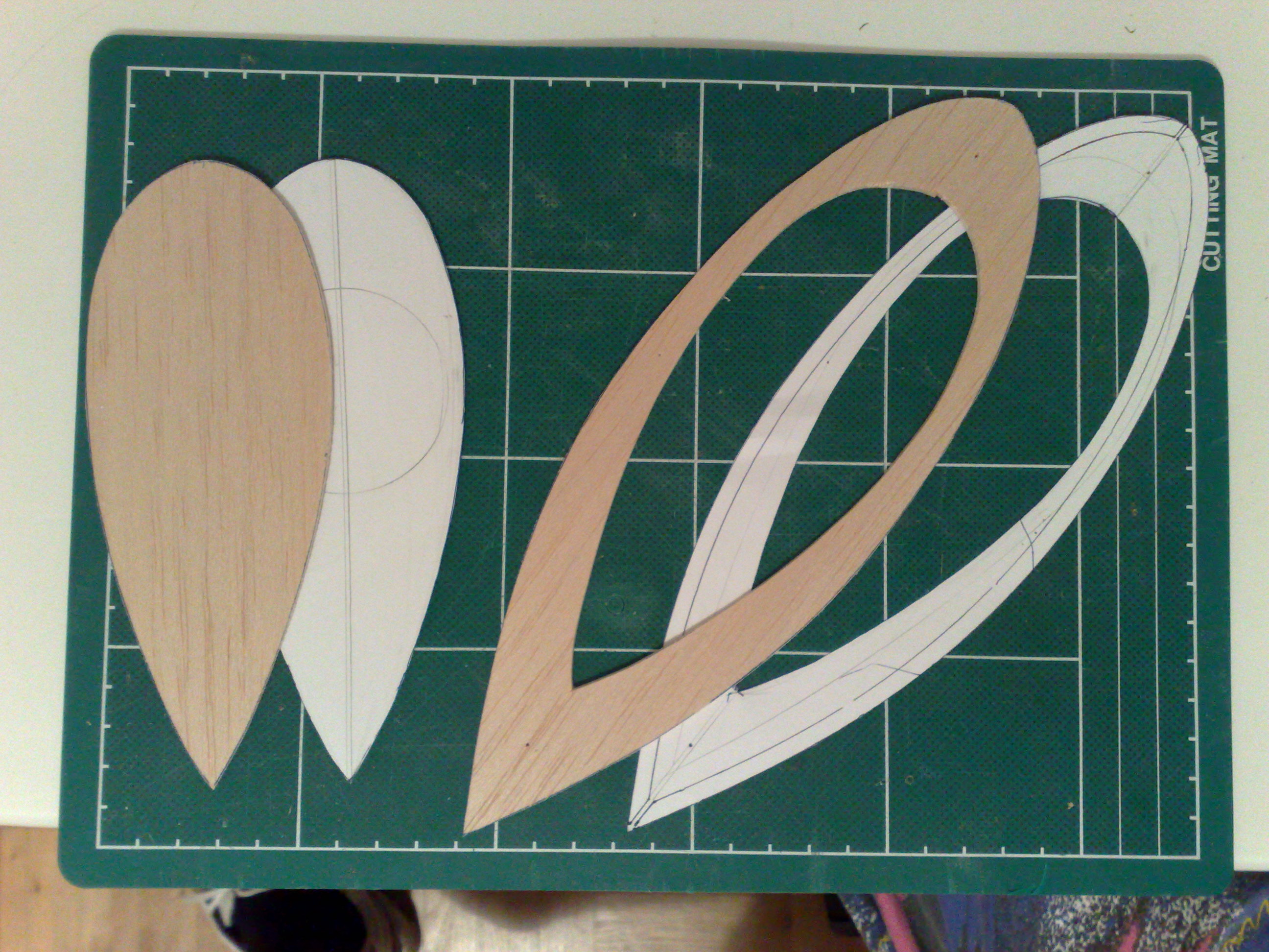

Weil ich es natürlich eilig hatte, habe ich die "Hundehütte" - zumindest heißt das teil auf englisch so... - zum Aushärten/Verkleben in den Ofen bei 50°C gepackt. So dachte ich, ich könnte schon nach 3 Stunden auf den Platz und meinen Erstflug absolvieren. Leider ist mir das PET dabei etwas zerlaufen. :evil: Also habe ich mir einfach mal weitere unnötige Arbeit gemacht. Alleine das "Abpulen" war die Hölle. Der vordere Holz-Teil ist total dahin gewesen, und mußte neu gemacht werden. Die hintere Hälfte habe ich in mühsamer Fräsarbeit einigermaßen hin bekommen. Ich versuche nun das Teil aus Holz nachzubauen, da ich keine Ahnung vom Tiefziehen habe und auch nicht weiß wo ich das Rohmaterial herbekommen kann. - Evtl. kann ein Kollege vom Flugplatz noch helfen.
Ich habe also schon mal die beiden Radien abgenommen und hoffe das so gut wie möglich zu treffen.
Geschnitten sieht das dann so aus:

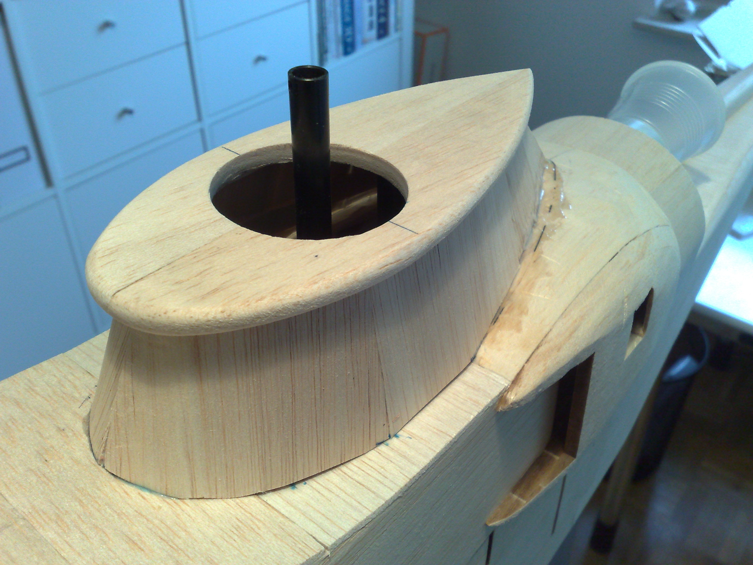

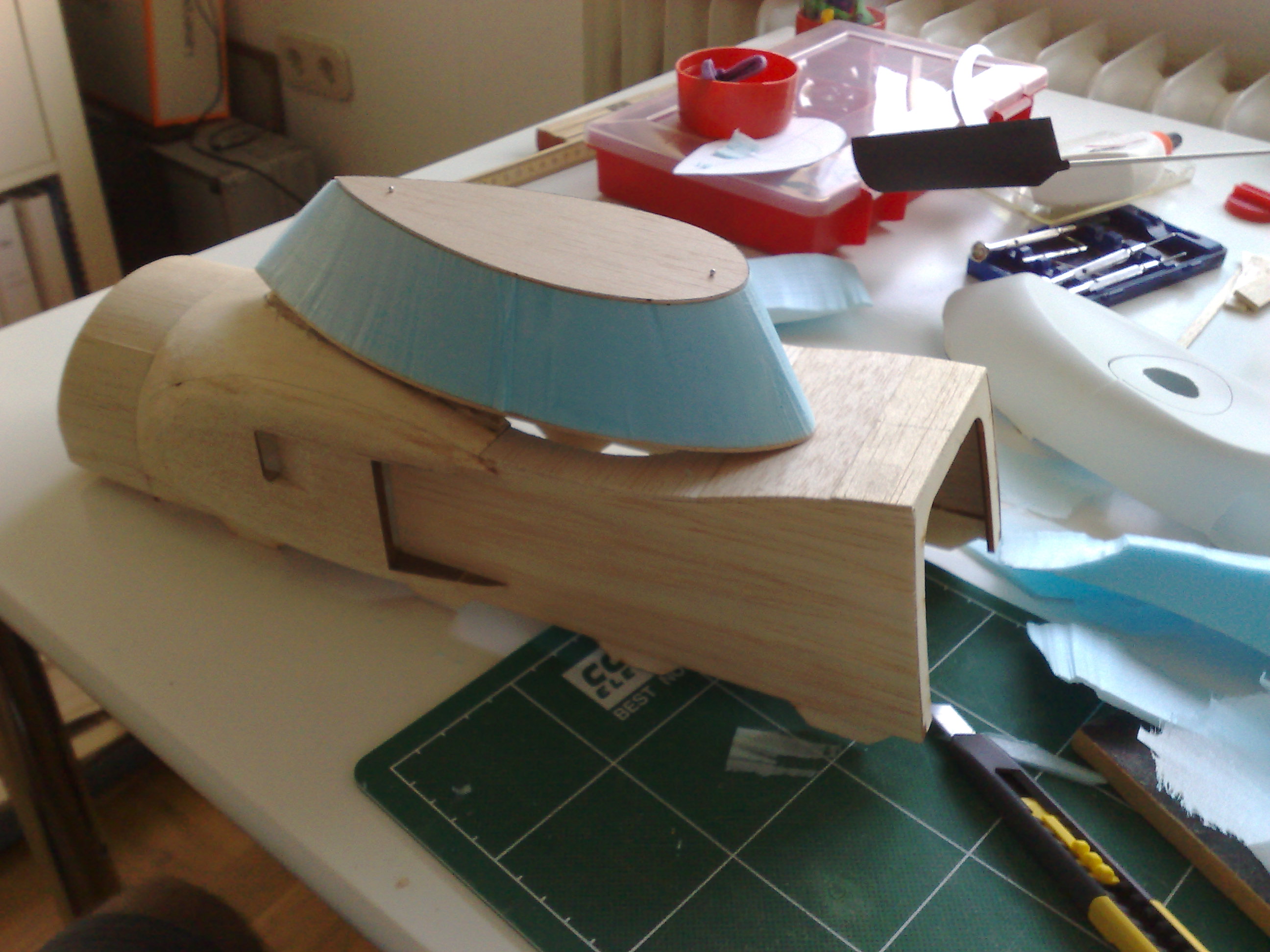

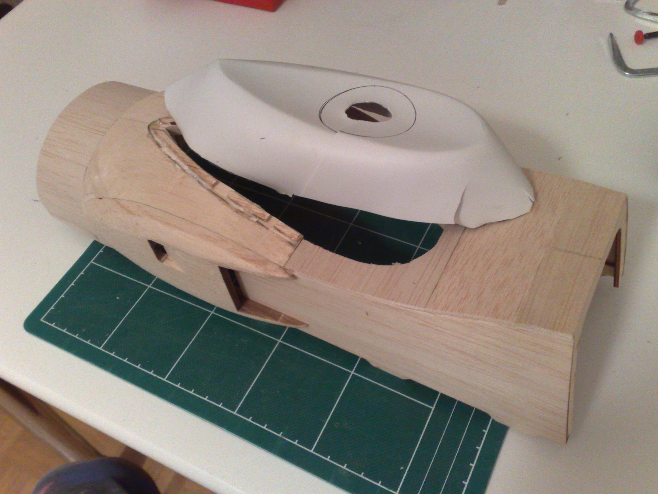

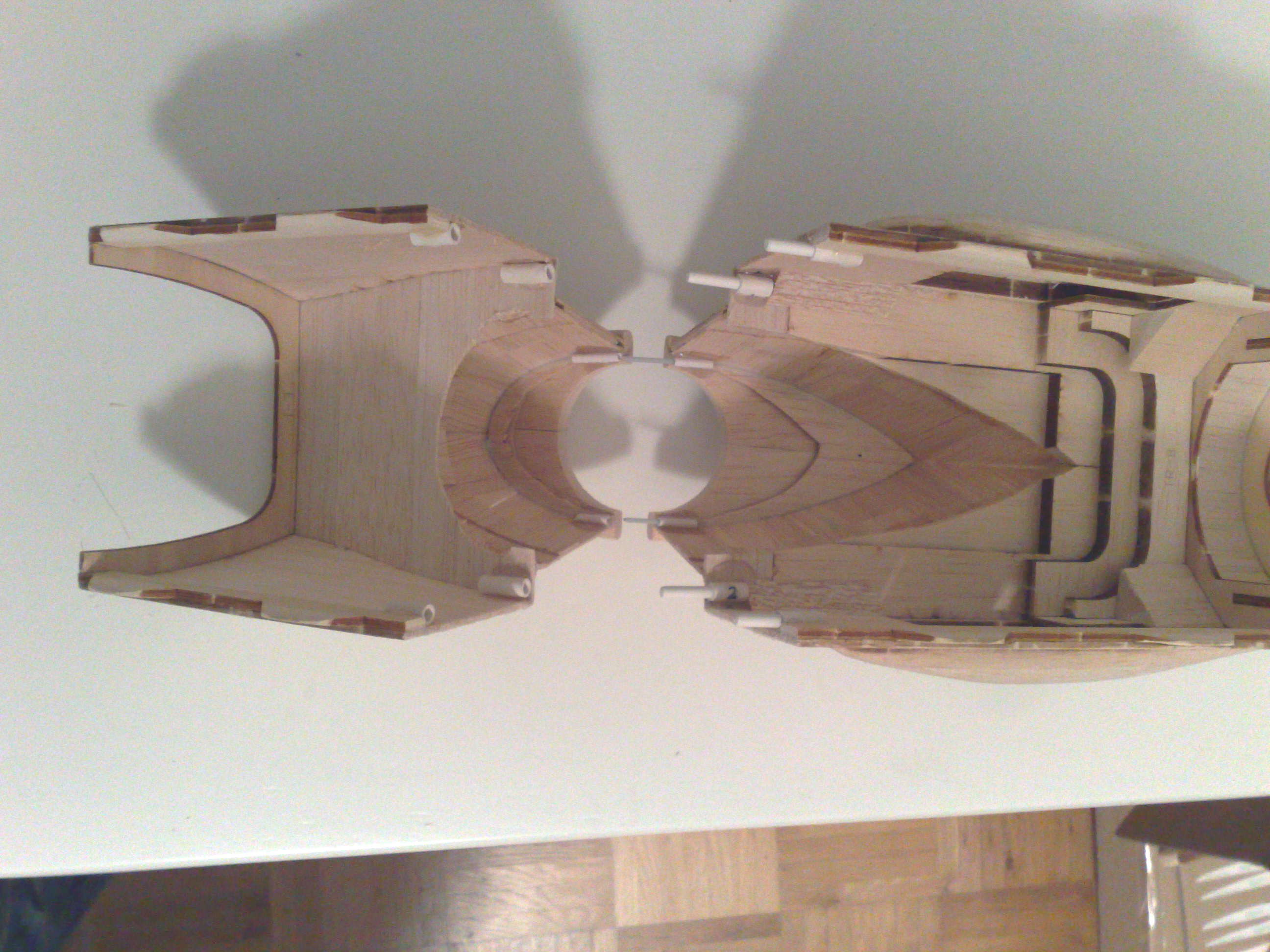

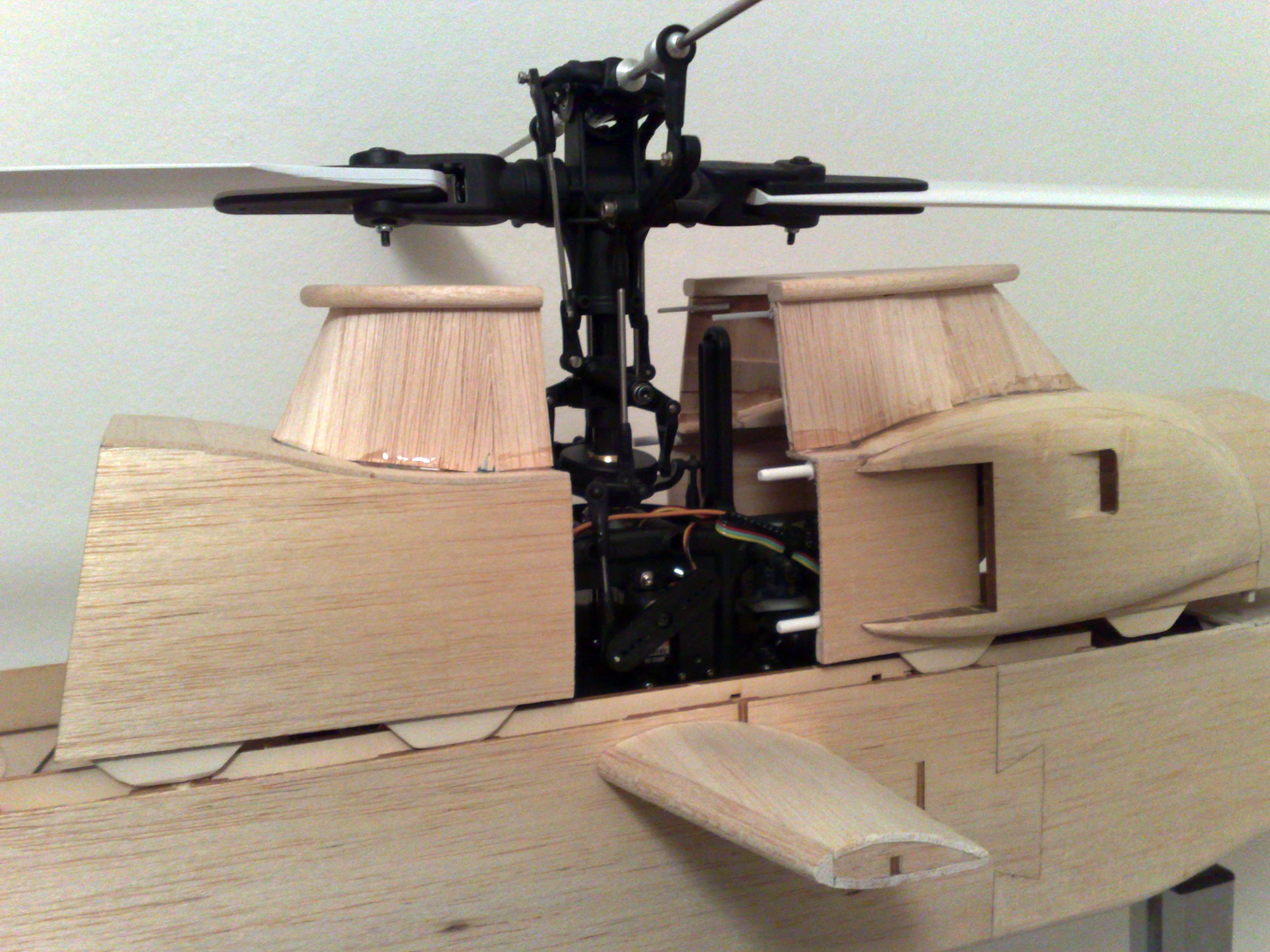

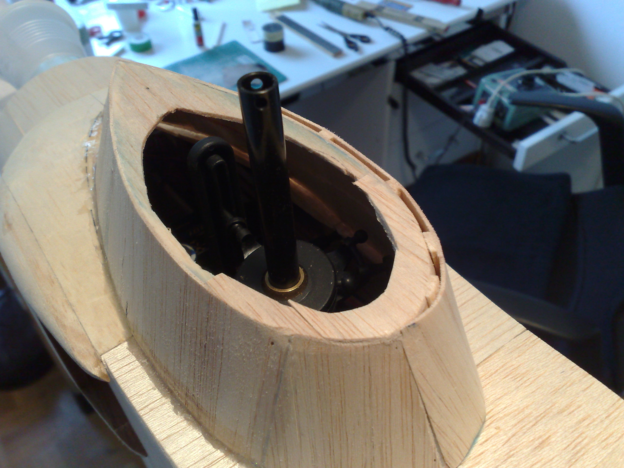

So! Nun ist der Heli endlich flugbereit!!! Ich habe das "Doghouse" nun in Holz nachgebaut, indem ich das Balsa in Wasser getränkt und dann auf die Grundform mit Stecknadeln gesteckt habe. Die Balsasegmente habe ich direkt aneinander geklebt. Danach habe ich die Form rausgenommen und von innen die Klebestellen nochmal verstärkt. Ein Vereinskollege hat mir netterweise das Teil abgeformt. Doch da ich schon fertig war, hebe ich mir sein Teil sorgsam auf. Wer weiß was noch mal an Reparaturen auf mich zu kommt. Da will ich das Ding nicht noch mal aus Holz machen.
Da ich beim fixieren auf dem Gehäuse alles mit Klebeband abdecken mußte, damit der Kleber zum Füllen nicht abhaut, ist leider die Position etwas verrutscht. Deswegen auf der linken Seite die "zweite Ebene". Danach kam noch eine neue Abdeckung mit geänderter Lochlage.

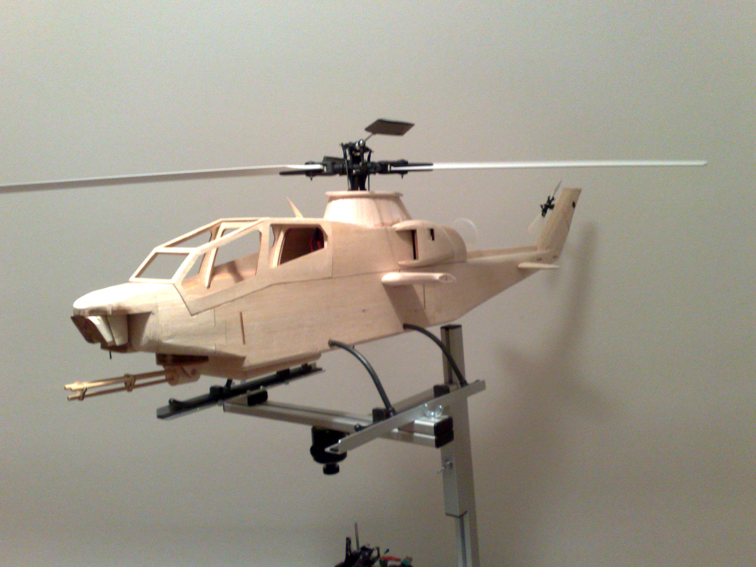

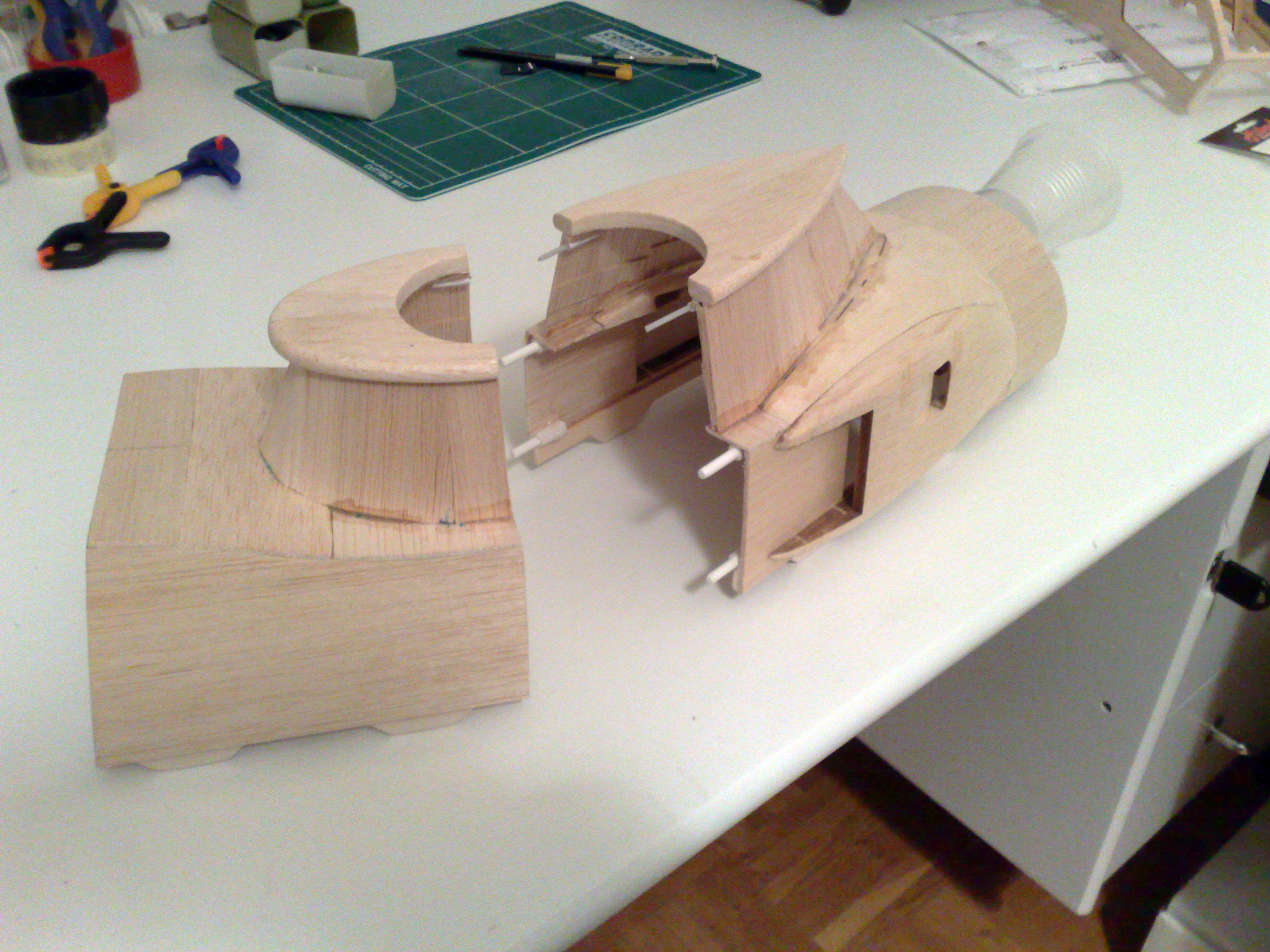

Damit ich zu Wartungszwecken besser an das Chassis komme, habe ich mich entschieden das Gehäuse aufzuschneiden. Ansonsten bastelt man sich nen Wolf und muß jedesmal den Rotorkopf zwerlegen, nur um evtl. am Gyro was zu justieren. Durch die Verkrallung im Haupt-Rumpf kann ich sogar auf Magneten verzichten, die die beiden Hälften zusammenhalten.

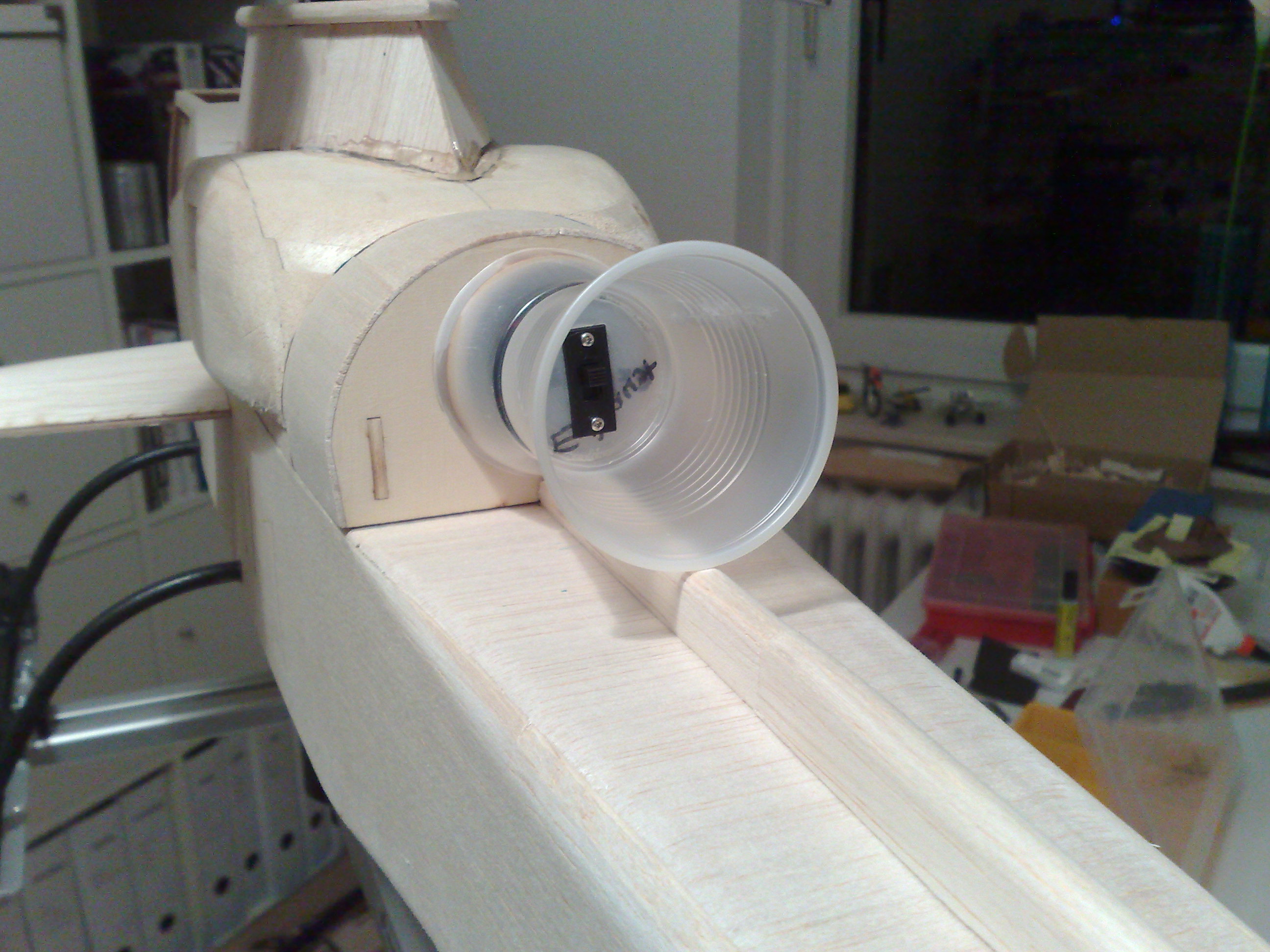

Als letztes habe ich noch nach einer passenden Stelle für den Schalter der Stromversorgung gesucht - und gefunden. Der Auslaß wird eh schwarz lackiert. Danach sollte der Schalter gar nicht mehr auffallen.

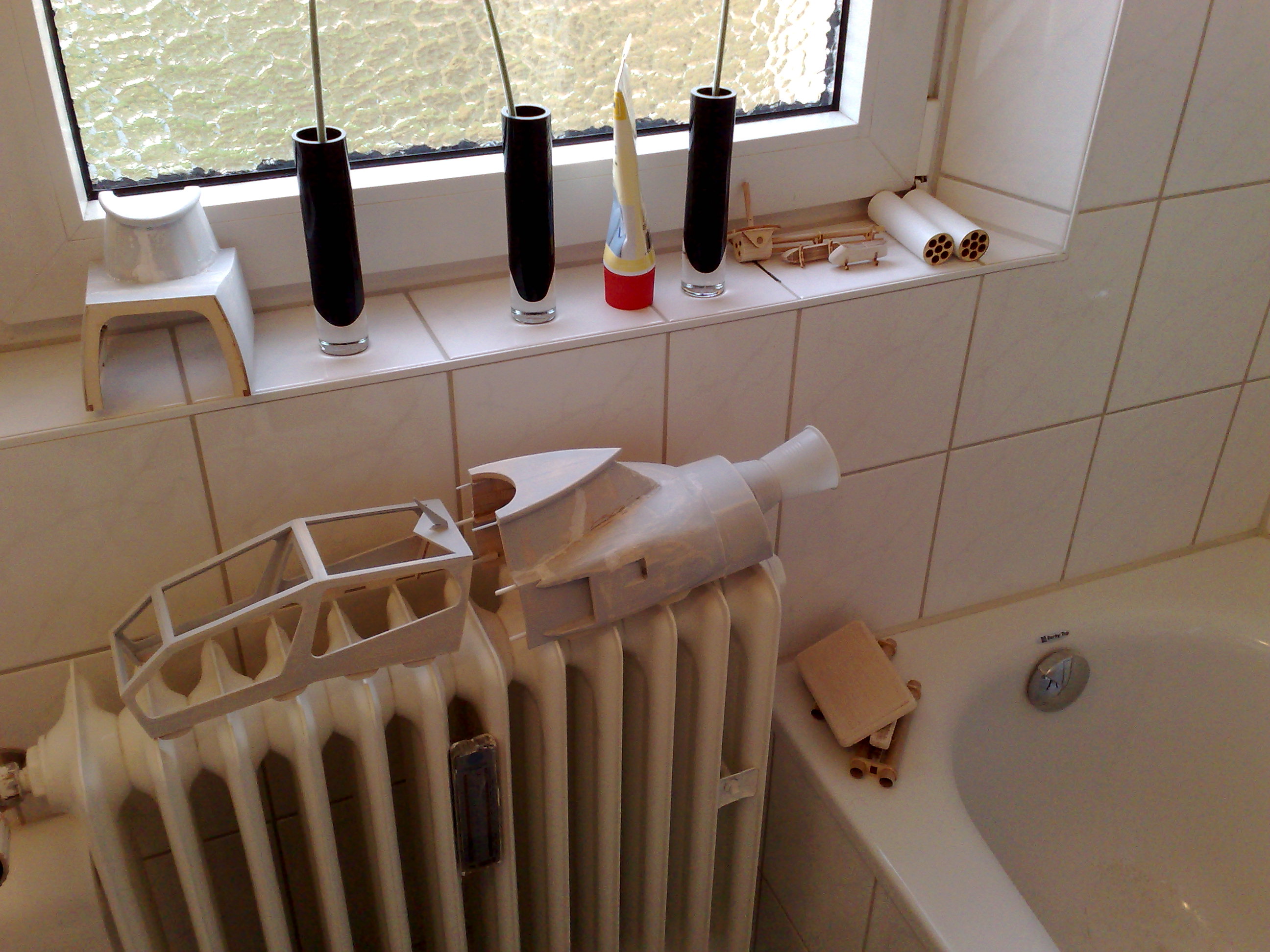

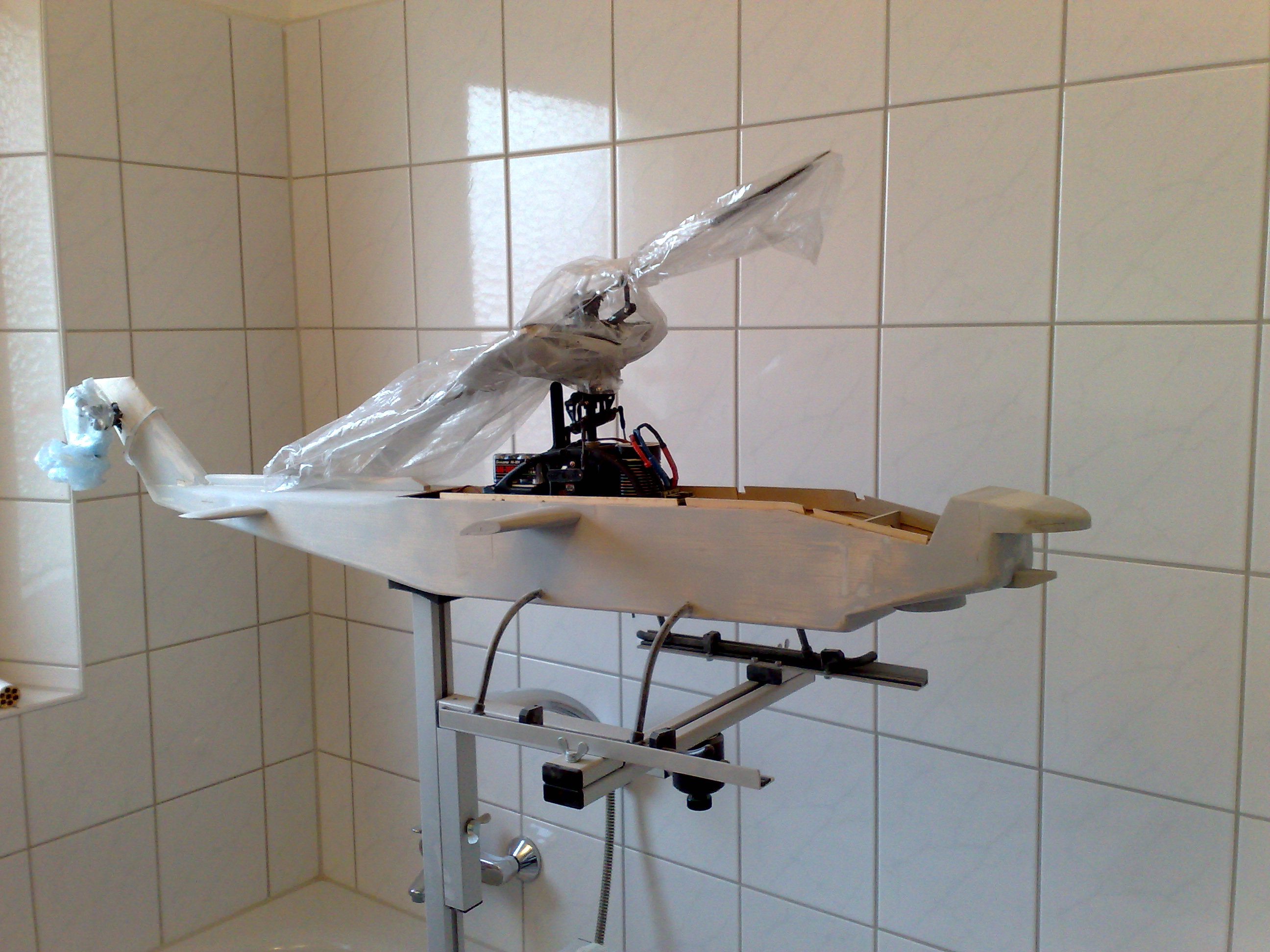

Leider ist der Heli immer noch nicht fertig. Ich tu mich schwer mit der Verspachtelung. Die groben Fehler sind raus. Aber bei den Feinarbeiten, will der Sprühspachtel einfach nicht in die Maserung des Holzes. Ich habe heute eine Lösung gefunden. :bounce: Dick auf eine Stelle spühen und dann mit einer Rasierklinge abziehen. Bei meinem Probestück hat es super geklappt. Ich denke der Heli ist dann passend zu Weihnachten lackiert.
Hier ein paar Bilder, wie der Heli (und nicht das Bad :oops: ) zur Zeit aussieht. Spachteln - Schleifen - Spachteln - Schleifen - Spachteln - Schleifen - ...

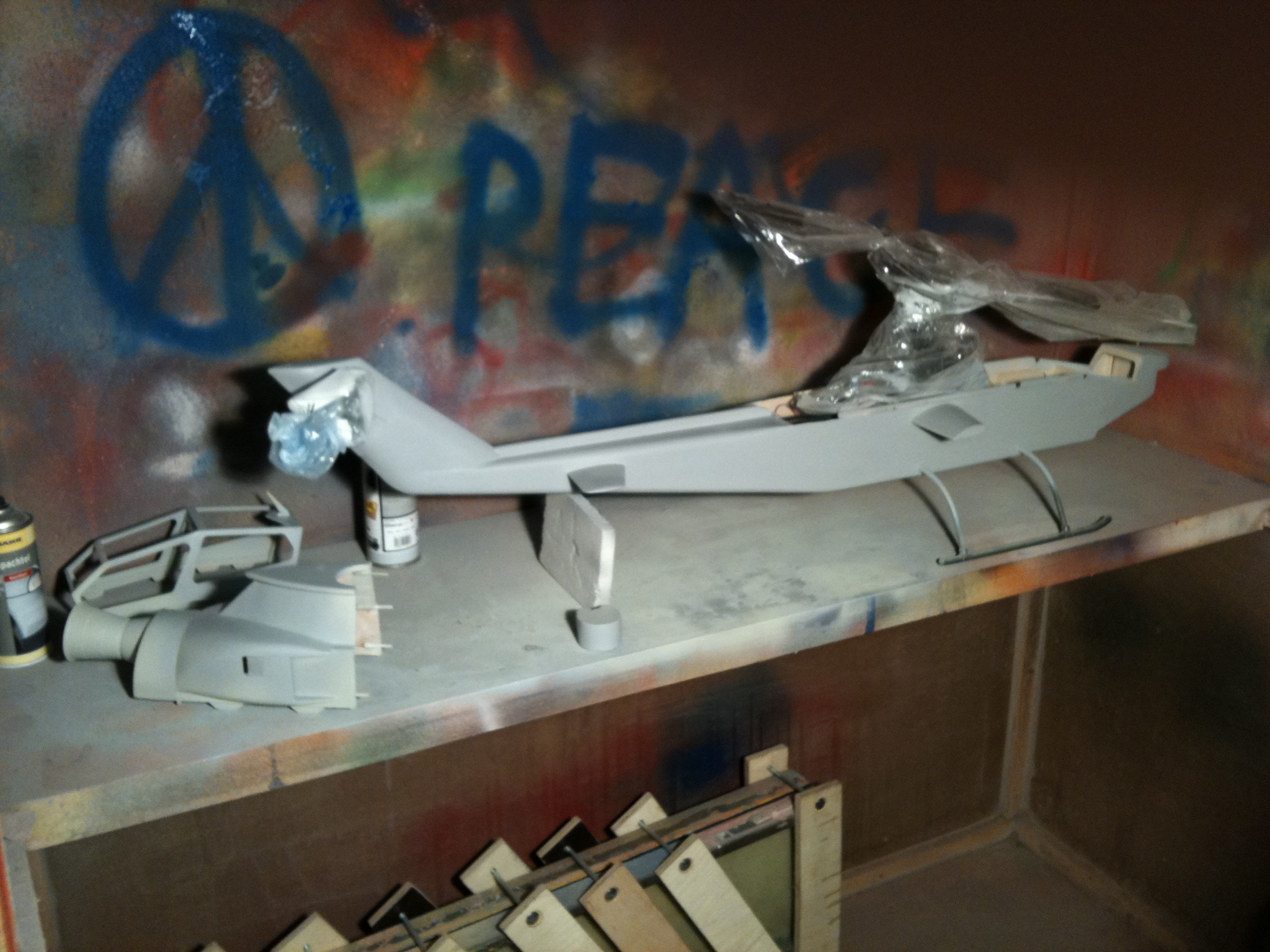

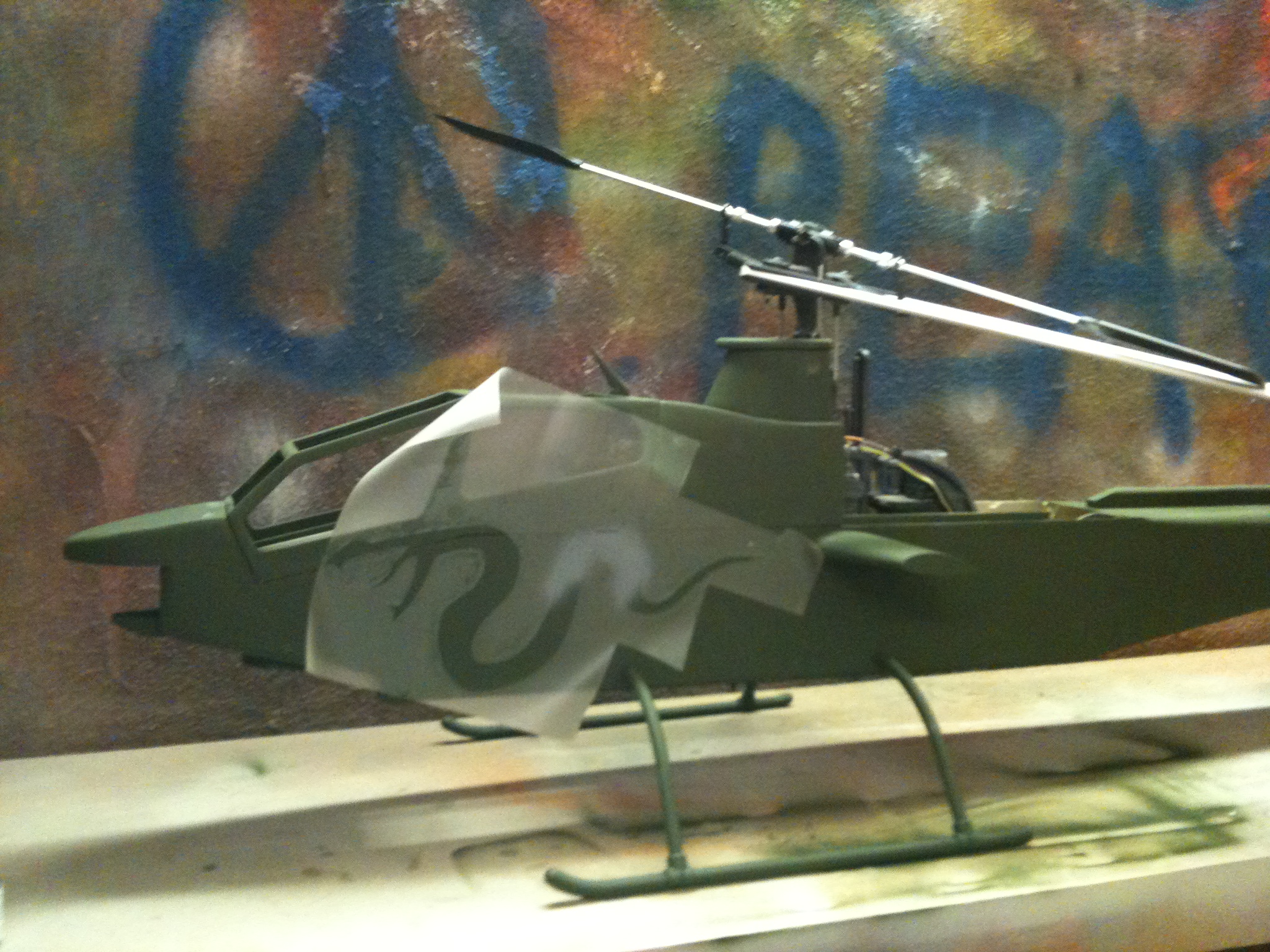

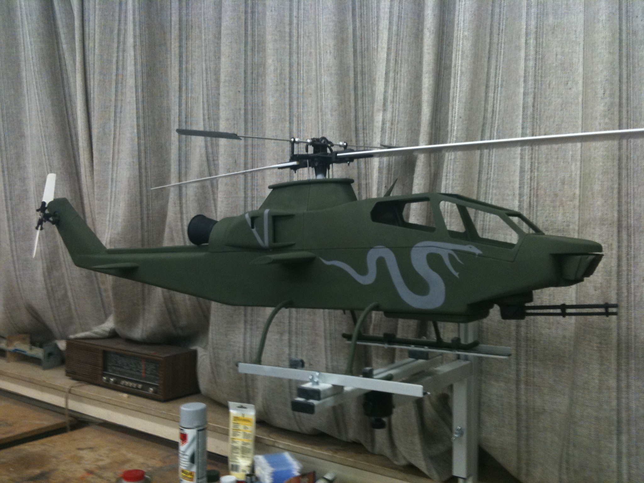

Fast fertig! Ein paar Kleinigkeiten noch mit der Lackierung - soll ein "used look" werden und ein paar Kleinteile - Fertig!
Todos:
- Scheiben einsetzen
- Sprühnebel enfernen. (schlecht abgeklebt) :roll:
- Infrarot einheit in der Nase fetig bauen (mit Scheibe!)
- Waffensysteme ankleben
- "V" bei Turbineneinsatz dicker sprühen
- Rotorblätter lackieren
- Fugen zeichnen
- "Used-Look" sprühen -> Dreck in Ecken evtl. abgeplatzte Stellen.
