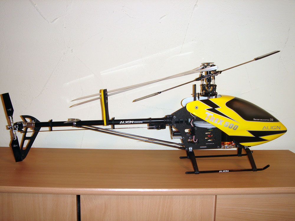

Nabend,kowi hat geschrieben:Timmey: Kannst du eigentlich sagen, welcher der beiden windunanfälliger ist? Also welcher sich bei ca. 3bft besser fliegt?
bedingt durch das höhere Gewicht ist der T-REX 500 etwas windunanfälliger. Mir ist Leistung und Flugzeit allerdings wichtiger und gegen den Protos ist der T-REX nunmal ne Bleiente.
Ich stelle mir momentan auch die Frage, welcher wieder weg muss, wenn der LOGO 500 Vstabi kommt. Momentan tendiere ich eher dazu den Protos zu behalten. Obwohl mein T-REX 500 auch echt sehr schön ist und sehr genial fliegt.

Ah ok, der Rex schleppt u.a. auch nen Jive und ne TT rum, aber so hinkt der Vergleich natürlichFPK hat geschrieben:Wie kommst Du auf die 1900g im RexTimmey hat geschrieben:kannst dir ja ausrechnen:
T-REX 500
Gewicht: 1900g
Peakleistung: 75A ca. 1500W
entspricht ca 790Watt/kg? Selbst mit Fullsize-Heckservo hatte ich nur 1760 mit Paddeln?

Ja daran liegts, auch alle sonstigen Alu Upgrades sind verbaut.FPK hat geschrieben: Ah ok, der Rex schleppt u.a. auch nen Jive und ne TT rum, aber so hinkt der Vergleich natürlich
Aber auch wenn wir von 1800g vs. 1550g ausgehen ist der Unterschied immernoch gewaltig.
