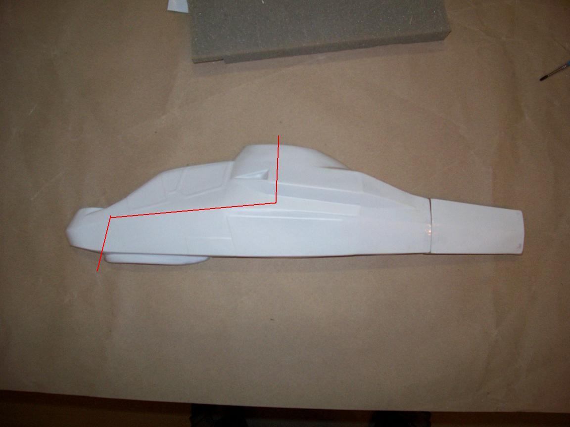

So Jungs und Mädels...jetzt brauch ich ma kurz eure Meinung.
Die Wahl der Trenneben für die Rumpföffnung steht bevor und ich hatte eigentlich vor das Ganze nach Version A zu machen. Nun fiel mir heute aber ein, dass evtl. Version B auch nicht schlecht wäre.
Version A:
+ steiferer Rumpf
- kleinere Rumpföffnung (Montage)
Version B:
+ steiferer Rumpfausschnitt
+ bessere Mechanikmontage
- Rumpf ist stärker geschwächt
Was würdet ihr nehmen/bevorzugen? Wenns geht mit Begründung ;)
Helis:
MH-68 Stingray (SWIFT 16)
controlled by:
Bayernheli01
Beiträge: 8121
#69 Re: MicroHelis RAH-66 Comanche
Beitrag von Bayernheli01 »
ich persönlich würde A nehmen
die B-Konstruktionen haben mir PERSÖNLICH noch nie gefallen - weil wabbelig
Carsten
leider nix mehr Heli
Powered by StefansLipoShop ZX
M3LON
#70 Re: MicroHelis RAH-66 Comanche
Beitrag von M3LON »
Ich würde auch A nehmen, hab aber nur Erfahrungen vom Piccolo ...
Jan
Bayernheli01
Beiträge: 8121
#71 Re: MicroHelis RAH-66 Comanche
evtl ginge noch A und B zu kombinieren. Sprich den langen Cut nach vorn bis ganz nach vorn zu führen...
somit mehr Platz für die Mechanik usw zum rein wurschteln
Carsten
asassin
Beiträge: 5931
Wohnort: Bremen-Brinkum/Stuhr
#72 Re: MicroHelis RAH-66 Comanche
Beitrag von asassin »
Ich würde "B" nehmen, weil du dir weniger die Finger beim Einbau brichst.
Wenn dir der Rumpf dabei zu wabbelig wird, einfach an der Schnittstelle einen Spant einkleben, daran kannst du dann auch gleich Magnete festmachen, die die Haube halten...
Grüße, Martin
Wave-Helicopter
EagleClaw
Beiträge: 4455
Wohnort: Coswig (Sachsen)
#73 Re: MicroHelis RAH-66 Comanche
Beitrag von EagleClaw »
Bayernheli01 hat geschrieben:evtl ginge noch A und B zu kombinieren. Sprich den langen Cut nach vorn bis ganz nach vorn zu führen...
Stell ich mir schwierig vor die beiden Hälften dann wieder bündig aufeinander zu bekommen wegen dem runden Radardom.
asassin hat geschrieben:Wenn dir der Rumpf dabei zu wabbelig wird, einfach an der Schnittstelle einen Spant einkleben, daran kannst du dann auch gleich Magnete festmachen, die die Haube halten...
Danke für den Tipp. Werd ich so machen.
Letztendlich wird es aber wahrscheinlich Version A werden. Der Radardom steht halt auf beiden Seiten über den Rumpf hinaus, da wird es echt haarig mit dem Entformen. :roll: Zumindest, wenn ich nicht noch eine Trenneben haben will, was ich auch eigentlich vermeiden wollte. Obwohl mir Version B auch gut gefällt...oh mann...da muss ich noch ne Nacht drüber schlafen :D
