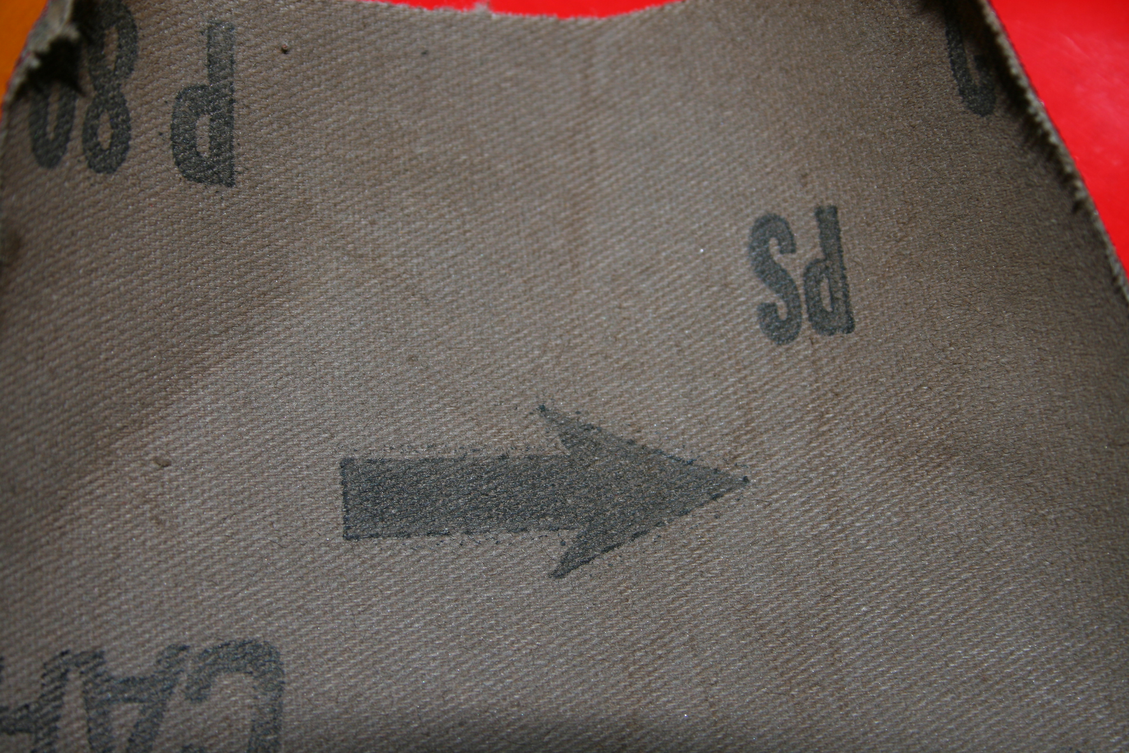

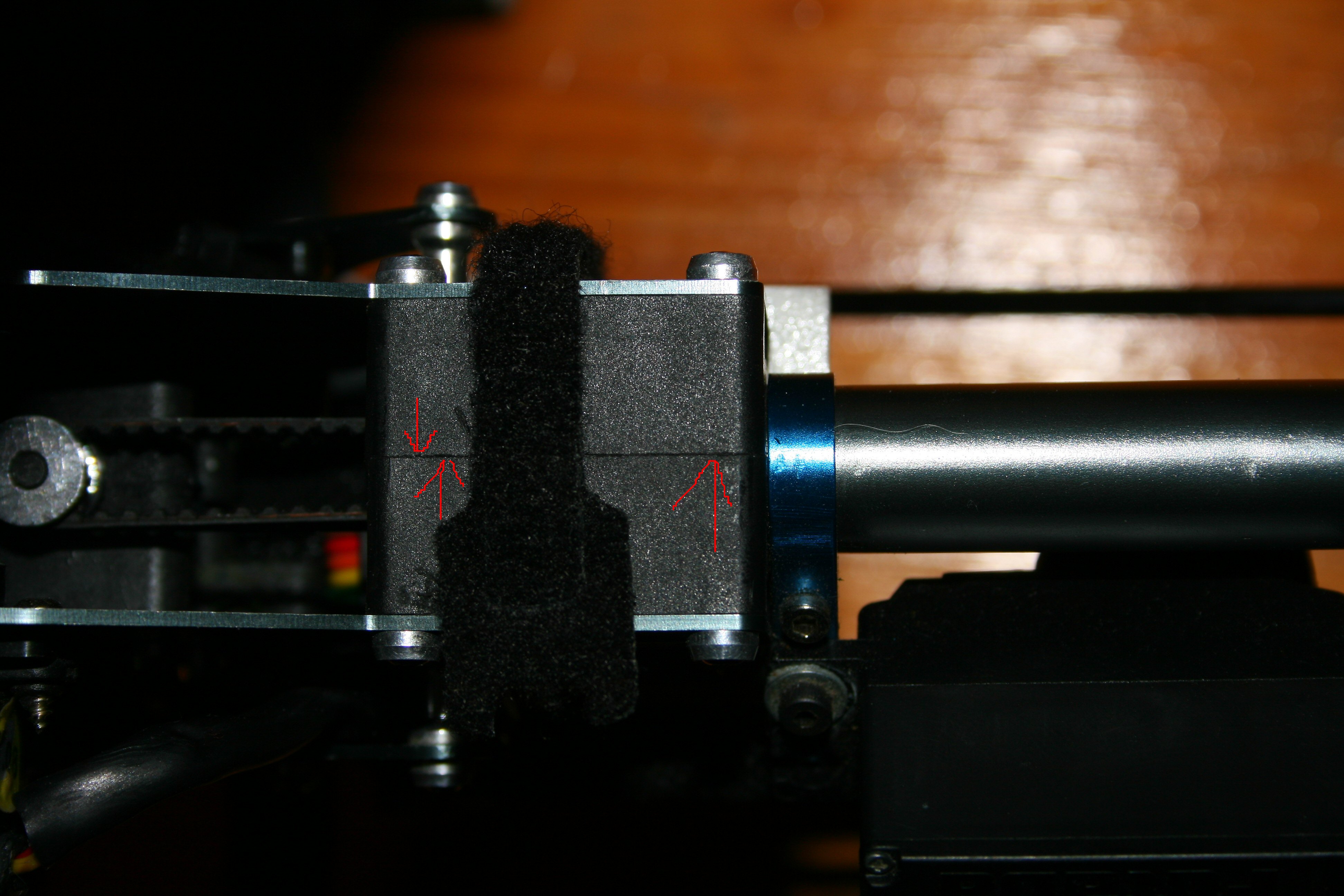

Ich habe alu Seitenplatten und noch nicht in CFK- Gebohrt. Ich denke das solte, bei entsprechender vorsich, kein Problem sein.
Ob das jetzt von Leinen kommt oder sonst wo her ist mir jetzt eigetlich wurscht. Du willst mir doch nur wieder wiedersprechen. Lass uns rausgehen und das klären
Siehe auch hier.
Siehe auch hier.
- IMG_2862.JPG (2.31 MiB) 273 mal betrachtet
- Hier auf der ganzen FLÄCHE schleifen
- hier.JPG (1.06 MiB) 275 mal betrachtet

#64 Re: Trex 450 Haube + Motorkabel = zu eng?
Ah, du meinst also die erste Variante? Also dort, wo die Ritze ist schleifen, damit das Heckrohr mehr gepresst wird.
Edit: Danke für die Bilder!

#65 Re: Trex 450 Haube + Motorkabel = zu eng?
Genau.
