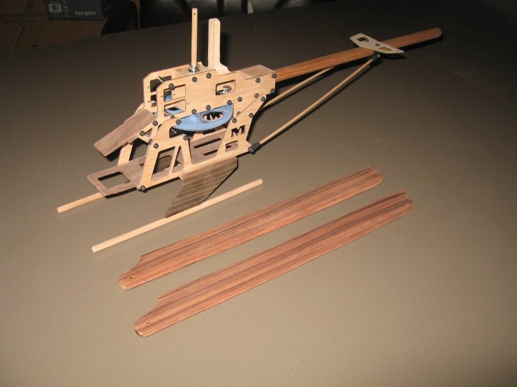

Ich mach jetzt schluss, für heute reichts!
Pushkin is auch leer
Zwischenstand!
Zwischenstand!
- IMG_5808.jpg (65.45 KiB) 2956 mal betrachtet

Jetzt gab ich gestern die Haube mit Vakuum verpresst, diesmal mal mit alter Haube getestet und diese dann mit 2K ausgeschäumt.
In den ersten Stunden sah alles richtig klasse aus!
Hab noch gedacht jetzt klappt es so wie ich das haben will.
Das Furnier hat sich richtig schön glatt gezogen!
Und heute morgen
Hat es den PU Schaum samt Haube zerdrückt gehabt. Shit,
den oberen Teil kann ich wohl noch gebrauchen (das Furnier was ich verpresst habe) aber die Schablone ist nicht wiederverwendbar.
Werde mir wohl den Rest jetzt frei Hand zusammenkleistern.
Vielleicht kann ich noch nen paar Maße abnehmen die ich dann gebrauchen kann.

ja mal sehen, wenn soll er ja auch nur kurz in die Luft. Wenn das mit dem Zentralstück klappt, dann bekommt sie wiedrum mehr halt da ich es verleimen kann.
Soll ja auch eigentlich nur zum hinstellen sein!
Bißchen wird sie ja auch gestützt, da sie an beiden Enden eingespannt ist. Und wenn Sie reisst, dann nur an den Schraubenlöchern.
Zur Not wird noch der Freilauf gekillt, damit ich die Welle auch im Zahnrad verkleben kann
Ich hoffe er wird die 2-3 min dann überleben. Das entscheide ich alles später wenn ich weiss was alles aus Holz geworden ist.
Vielleicht ist mir der Versuch dann doch zu heikel. Fliegen sollte er ja auch mit normaler Mechanik und dann sollte nach und nach gewechselt werden.
Aber das ist ja jetzt eh schon vorbei.
Mehr wie kaput gehen kann er ja nich! Und ich brauch mir dann keine Gedanken machen was ich als nächstes baue

#73 Re: Flying Forest, erster Heli aus Holz
ich denke sie wird genau da kaputt gehen wo auch die Stahlwellen alle krum werden, nämlich am oberen HauptlagerMB hat geschrieben:Und wenn Sie reisst, dann nur an den Schraubenlöchern.
#74 Re: Flying Forest, erster Heli aus Holz
Na ich denke, sie wird sich erst über die gesamte Achse in sich verwinden und dann eben durch die zu Starke Verwindung dann in der Mitte brechen.

#75 Re: Flying Forest, erster Heli aus Holz
Guckst Du auf Bild! Iss schon drin!speedy hat geschrieben:Na ich denke, sie wird sich erst über die gesamte Achse in sich verwinden und dann eben durch die zu Starke Verwindung dann in der Mitte brechen.
Ursula: Somit bleibt dir jetzt nichts anderes übrig, als die Welle aus Holz zu machen ... damit wir sehen wer richtig liegt.
