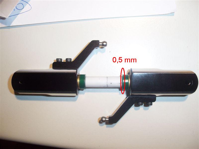

bin 20-30 Flüge mit dem Kopf geflogen und bin sehr zufrieden, besonders seitdem ich härter Dämpfergummi benutzte.
Mir wundert schon den axial Spiel des Kopfes. Vielleicht sind die Distanzscheiben nicht dick genug ? Ich kann den Balttlagerwelle um 0,5mm hin und her axial bewegen. Ist es normal ?
Grüsse
Philippe

Rexphil hat geschrieben:Ich kann den Balttlagerwelle um 0,5mm hin und her axial bewegen. Ist es normal ?
Definitiv nicht!!! Bei mir sitzt alles fest ohne Spiel...

#70 Re: Flybarless Kopf für den T-Rex 500
Beitrag von Rexphil »
Ich habe die Schrauben geprüft, dass ich zuerst dachte dass eine sich leicht gelöst hätte. Alles war OK. Also entweder sind die Messing Scheibe zu dünn (abgenutzt) oder die neue Gummis sind nicht Breit genug !

#71 Re: Flybarless Kopf für den T-Rex 500
Beitrag von McClean »
ich hatte bei mir auch massig axiales Spiel - allerdings von Anfang an. Ich hab einfach 3 der Abstandsringe die zwischen Kugellager und Drucklager sind verbaut.

#72 Re: Flybarless Kopf für den T-Rex 500
Beitrag von Flashcard »
Rexphil hat geschrieben:ch habe die Schrauben geprüft, dass ich zuerst dachte dass eine sich leicht gelöst hätte. Alles war OK. Also entweder sind die Messing Scheibe zu dünn (abgenutzt) oder die neue Gummis sind nicht Breit genug !
McClean hat geschrieben:ich hatte bei mir auch massig axiales Spiel - allerdings von Anfang an. Ich hab einfach 3 der Abstandsringe die zwischen Kugellager und Drucklager sind verbaut.
Habt ihr die gebrauchte Blattlagerwelle oder eine neue verbaut? Hatte das Problem am Anfang auch. Hab aber gemerkt daß noch getrocknete Schraubensicherung im Gewinde der Blattlagerwelle festsaß. Hab das Gewinde gesäubert und dann hat alles gepasst.

#75 Re: Flybarless Kopf für den T-Rex 500
ich habe gerade den Kopf demontiert und mit original verglichen. Original hat kein axial Spiel, da die Dämpfergummis im Zentralstück von Align arretiert sind (Durchmesserreduzierung in der mittleren Teil des Zentralstück). Dadurch sind die Gummis axialleicht gepresst --> kein Spiel.
Bei der neuen Kopf sind die Dämpfergummis nur durch den Plastikdistanzhalter gehalten und dieser ist 0,5 bis 1mm zu kürz. Da die Gummis nicht gepresst sind habe ich auch den Eindruck da diese radial wohl kein Spiel haben aber zu leichtgängig sind.
