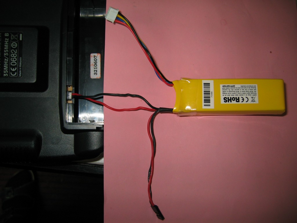

Sachtma Jungs, habt Ihr mitbekommen, was ich weiter oben geschrieben habe???
Der von thomassss2000 anvisierte Akku verfügt über drei (in Worten: D R E I) Kabelstränge:
1. Strang (im Bild unten): zweiadrig, mit Steckbuchse zum Laden
2. Strang (im Bild mittig): zweiadrig, mit zweipoliger Steckbuchse zum Anschluss an den Sender
3. Strang (im Bild oben): 4-adrig, Balanceranschluss
Wenn Diode, dann lediglich vom mittleren Strang die rote Leitung kappen, eine 1A-Diode in Durchlassrichtung einlöten, Schrumpelschlauch drübber - fertisch!
... Ihr müsst aber auch mal lesen, was Pappa sagt, hättet Euch drei Seiten hier sparen können ...

thomassss2000
#70 Re: lipoakku im sender gut oder nicht?
Beitrag von thomassss2000 »
nun dann denke ich ich werde doch die artikel die du aufgeführt hast besorgen das heist das servokabel und nehme dann das dritte kabel weg, ok noch mal vielen dank für deine anleitung
nun ist eine sorge weniger bei meiner t10 :D
gruß tom

Hej Papa Uwe:
Ich hab so einen ähnlichen Akku in meiner T10...
Nur: den kleinen weissen zweipoligen Stecker kann ich mal garnetr brauchen. Weder passt der in den Sender (da kommt nämlich der schwarze rein, in diesem Fall), noch habe ich dafür ein Ladekabel (und möchte mit nicht das tausendste Kabnel hinlegen...)
Also: entweder Platine umrüsten, oder den Adapter bauen...
:wink:
