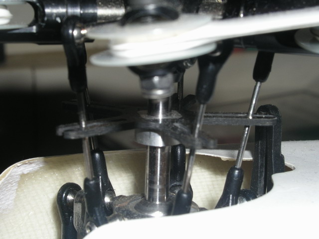

Hi Pavel,
Zu berücksichtigen ist
1. der TS-Mitnehmer muss so verbaut/positioniert werden das die Pfannen bei max und min Ausschlag nicht auflaufen.
2. ebenfalls so positionieren, dass das Verdrehspiel vom Jesusbolt im ZS während der Kopf dreht nicht entstehen kann.
(ich habe Spiel beim Jesusbolt ... meint HRW kann sich im ZS leicht verdrehen .. habe einfach das ZS auf der HRW bis an den Anschlag gedreht und dann den TS Mitnehmer festgezogen. Jetzt stimmt die Gestängestellung, wenn der Kopf dreht immer).
Edit: ich habe immer noch Vibs die sich am T-Leitwerk der Hughes manifizieren. Sind hochfrequente Vibs. Da habe ich das Zahnflankenspiel HZR zu Zahnrad des Zwischengetriebe in Verdacht. Danach werde ich aber erst in der Winterpause schauen. Die Vibs stört das mini VStabi z.Zt überhaupt nicht. Die Hughes fliegt einfach nur klasse wenn man von dem vibrierenten Leitwerk absieht.
Das mini VStabi habe ich nun im Chassis hinten unten verbaut ... ein BT Verlängerungskabel gelötet und am Chassis nach vorne verlegt.. da komme ich mit dem BT Modul ohne Probs ran.
Ebenfalls positiv ist die VStabi Software ... kein Ärger mit den PID Parametern wie beim 3Digi ... einfach einzustellen wenn man sich an die Schritte hält und die Hilfestellungen auch liest.
Hier die gewünschte BilderPavel hat geschrieben:& Hans -Peter ,ja ich bin mich sicher ,habe keine Vibrationen. Aber dein TS-Mitnehmer ist sehr interessant.Kannst du ein Bild hier Posten wie der eingebaut ist ?.
Meine Entscheidung zum mini VStabi war, das es virtuelle TS-Drehung (allerdings nur mit der PRO Version) kann und das dieses auch über BT mit PC geproggt werden kann, den einen idealen Platz für das Beast zu finden um es auch noch im eingebauten Zustand zu proggen ist nicht ganz so einfach und es müssen eventuell Löcher in den Rumpf gebohrt werden um mit einem Gegenstand die Schalter des Beast zu erreichen.echo.zulu hat geschrieben:Beim Microbeast musst Du bedenken, dass Du aber noch das Programmierkabel mit kaufen musst. Ohne dieses kannst Du keine virtuelle Taumelscheibendrehung einstellen. Somit verringert sich der Mehrpreis für ein VStabi um weitere 30€. Schon die beim VStabi vorhandene Vibrationsanalyse und die Möglichkeit mit einem einfachen Regler einen hervorragenden Governormode zu bekommen, rechtfertigt den Mehrpreis für mich vollkommen.

Hans-Peter ,danke für die Bilder und Aufklärung.
Gruß Pavel
