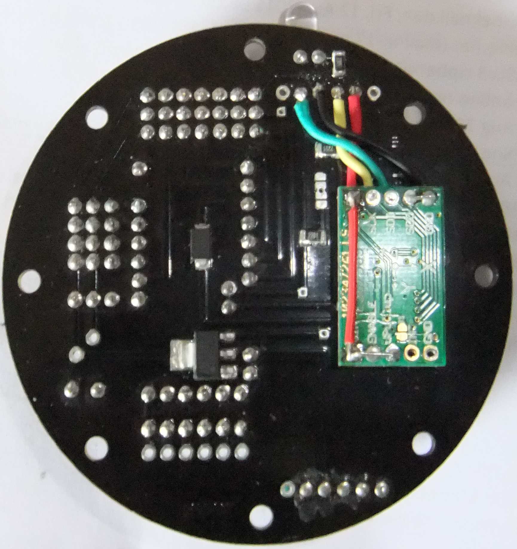

X-21
Beiträge: 110
Registriert: 19.01.2011 07:27:42
#68 Re: Wii-Copter - Anfängerfragen
Beitrag von X-21 »
Hallo Sam5y,
habe mal Deine Bilder vom Anschluss des BMA angesehen.
Hier sind Unterschiede zu meinem Anschluss zu sehen.
Erstmal ist Dein BMA 180° verdreht und die ...
Ach besser ist ein ein Bild von meiner funktionierenden Konfiguration.
btw. die grüne LED darf in waagerechter Lage nicht leuchten sie blinkt bei Lageänderungen über ungefähr 25° von der kalibrierten Lage.
Doch nun das Bild.
Mein Board
Mein Board
Achte besonders auf die Anschlüsse SDA und SCL.
Ich hoffe ich konnte helfen.
Uwe
mit Holm- und Rippenbruch
Uwe

@ X21
ja, Bilder sind immer gut^^
Du hast den BMA dann aber an die Seite angelötet wie auch die Multiwii.
Da ich leider 0 E-Kenntnisse habe, habe ich mich an das Bild auf der Multiwiicopterseite gehalten,
da ist das ja gegenläufig abgelötet.
ist es jetzt egal ob der 180° verdreht ist, oder muß ich den jetzt auch auf die andere Seite löten :?: :?: :?: :?:
