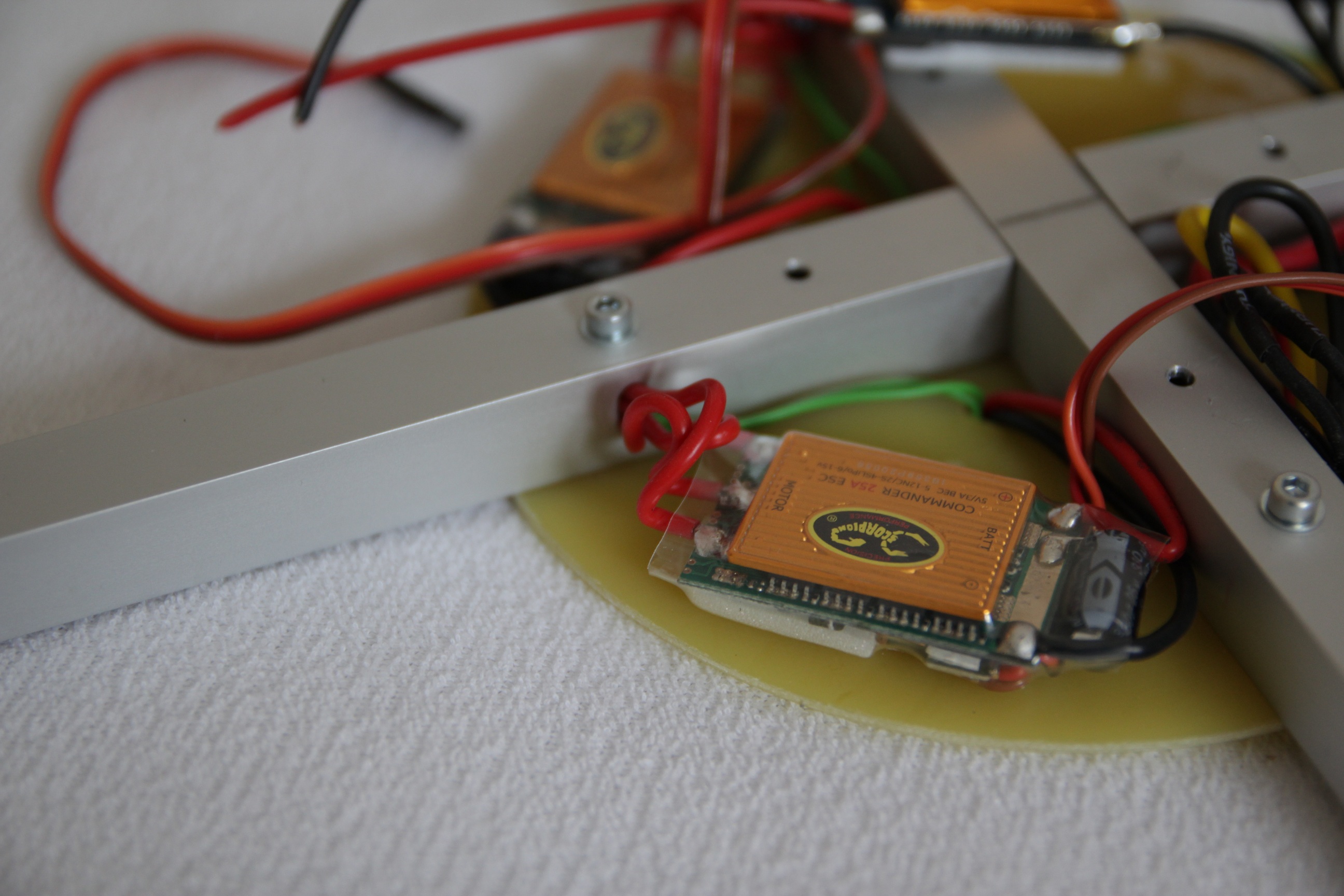

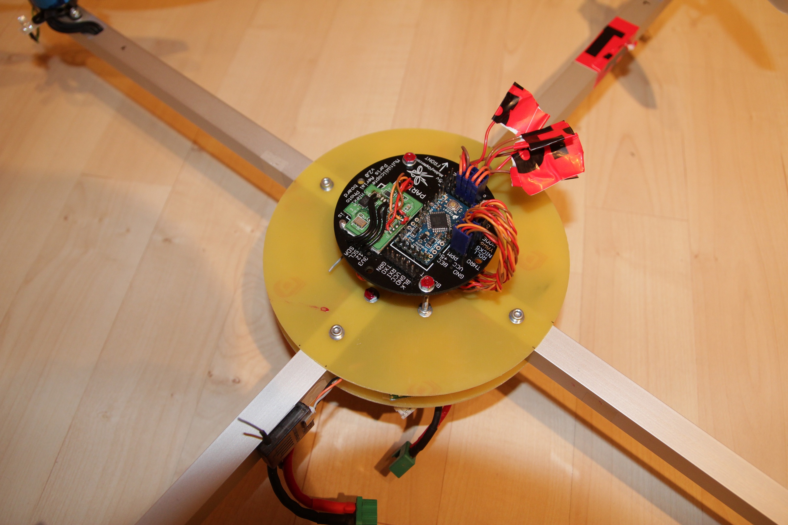

erstmal vielen Dank für eure zahlreichen Antworten. Möchte euch natürlich noch ein paar Infos zur Verfügung stellen, damit man die möglichen Probleme besser lokalisieren kann.
Setup:
Coptertyp:Quad
Gyro: Motion+ (Original)
Accel: Nunchuck (Original)
Softwareversion: V1.pre7
Dämpfung der Sensoren: Doppelseitiges
Motoren: A20-20L Hackerstyle
Propeller: 8x3,8 APC
Regler: Scorpion 25A
Akku: 3s 2200mah
Verbinder: direkt gelötet
Rahmenkonstruktion: Alukreuz - GFK gefräst
Ich habe die möglichen Einstellungen im Code verstanden und entsprechend zu meinem Copter passend ausgewählt und in dem Arduino übertragen: ich glaube
Die oben aufgeführten Probleme hab ich jetzt alle in den Griff bekommen. Lag nur an der Kalibirierung. Habe aber trotzdem nicht fliegen können, da die Scorpion Regler nicht frei Schalten. Nun meine Frage an euch. Hat von euch zufällig einer diese Regler bzw. baugleiche von Scorpion im Einsatz? Die Regler schalten nicht frei und piepen (laut Anleitung bedeutet das, dass am Regler kein Signal anliegt). Ich vermute, dass der Scorpionregler das PWM Signal nicht richtig verarbeiten kann. Habe ich eine Möglichkeit in der Software die Ansteuerfrequenz zu ändern?
Gruß Maxi
