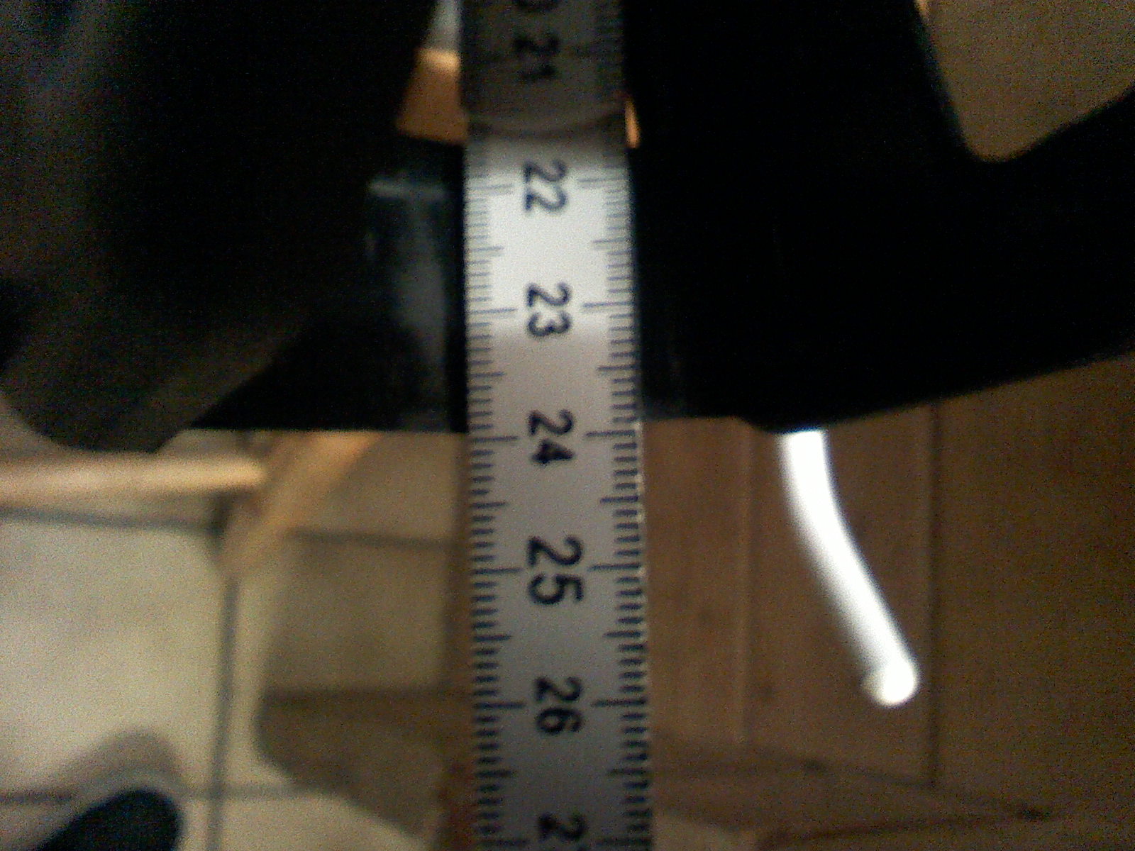

Doch noch mal ne Frage: Ist der reine Akkuschacht vom Logo 600 300mm Lang, also das was im Heli ist, oder können die Akkus maximal 300mm lang sein, ohne dass sie vorne an die Haube stoßen. Zudem wollte ich wissen ob jemand die Länge der Akkukabel des Jive 80 HV im Auslieferungszustand weiß? Heute sind nämlich die Akkus angekommen, und die Akkukabel sind leider 3cm kürzer als erwartet, sodass die Kabel des hintern Akkus vorne nur 3cm aus dem Schrumpfschlauch schauen werden.

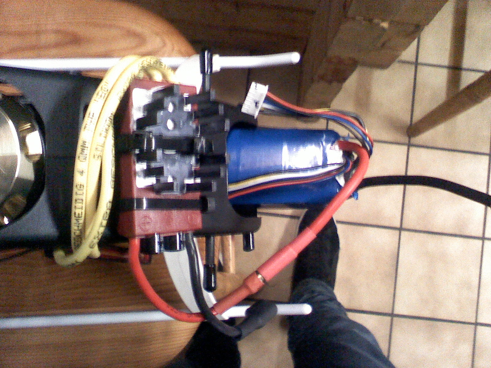

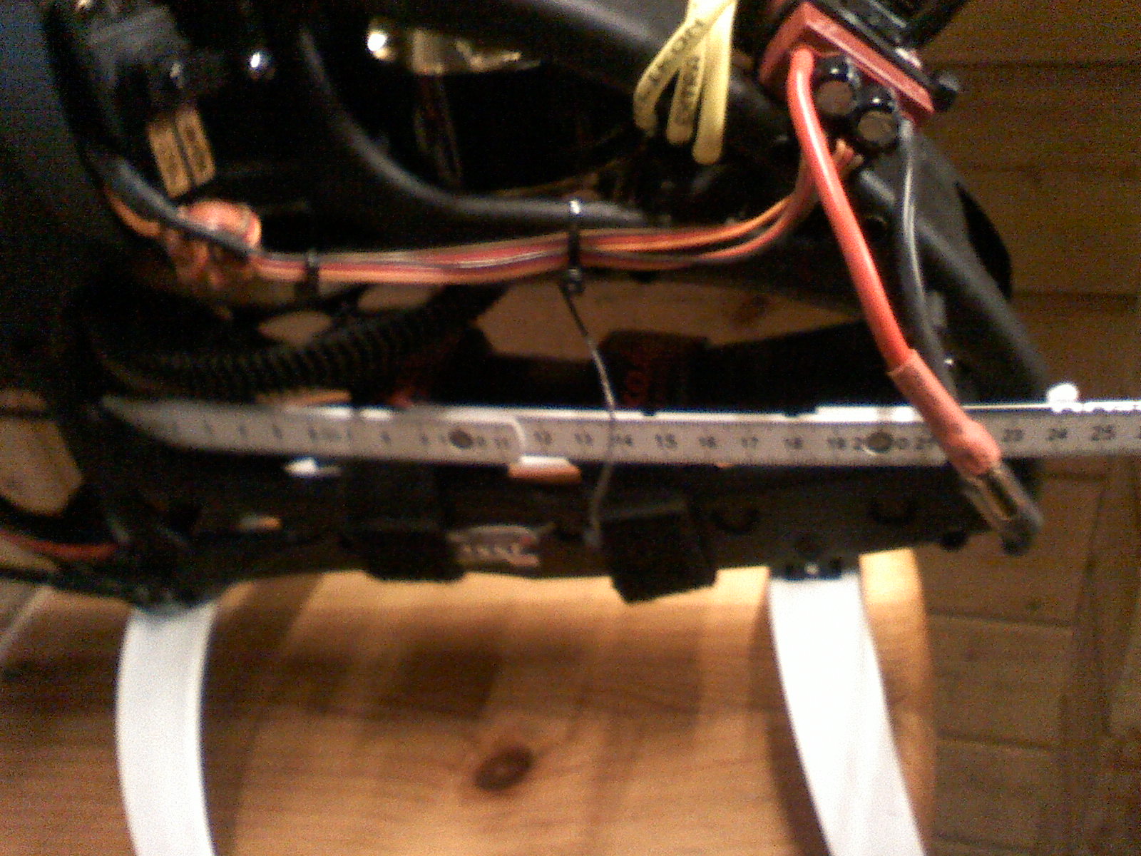

#69 Re: Logo 600 Akkus/ Stecker
Ich werd gleich mal fix messen und Fotos machen

#70 Logo 600 Akkus/ Stecker
Also die 300mm sind nur der Schacht im Chassis, die Akkus schauen vorne etwas raus. Ist aber völlig unproblematisch. Zum Jive kann ich nichts sagen. Hab keinen

#71 Re: Logo 600 Akkus/ Stecker
Bei mir ist der Schacht nur 240mm langYaku79 hat geschrieben:Also die 300mm sind nur der Schacht im Chassis, die Akkus schauen vorne etwas raus. Ist aber völlig unproblematisch.

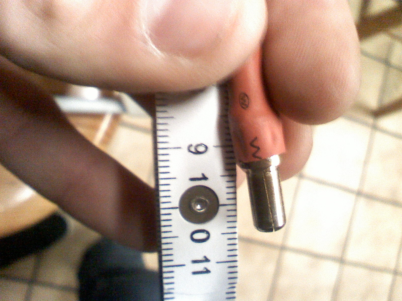

#72 Re: Logo 600 Akkus/ Stecker
Die Kabel vom Akku zum Regler könnten auch gut 3cm kürzer sein und es würd passen
Dabei beträgt die Akku-Kabel-Länge ca. 8,5cm

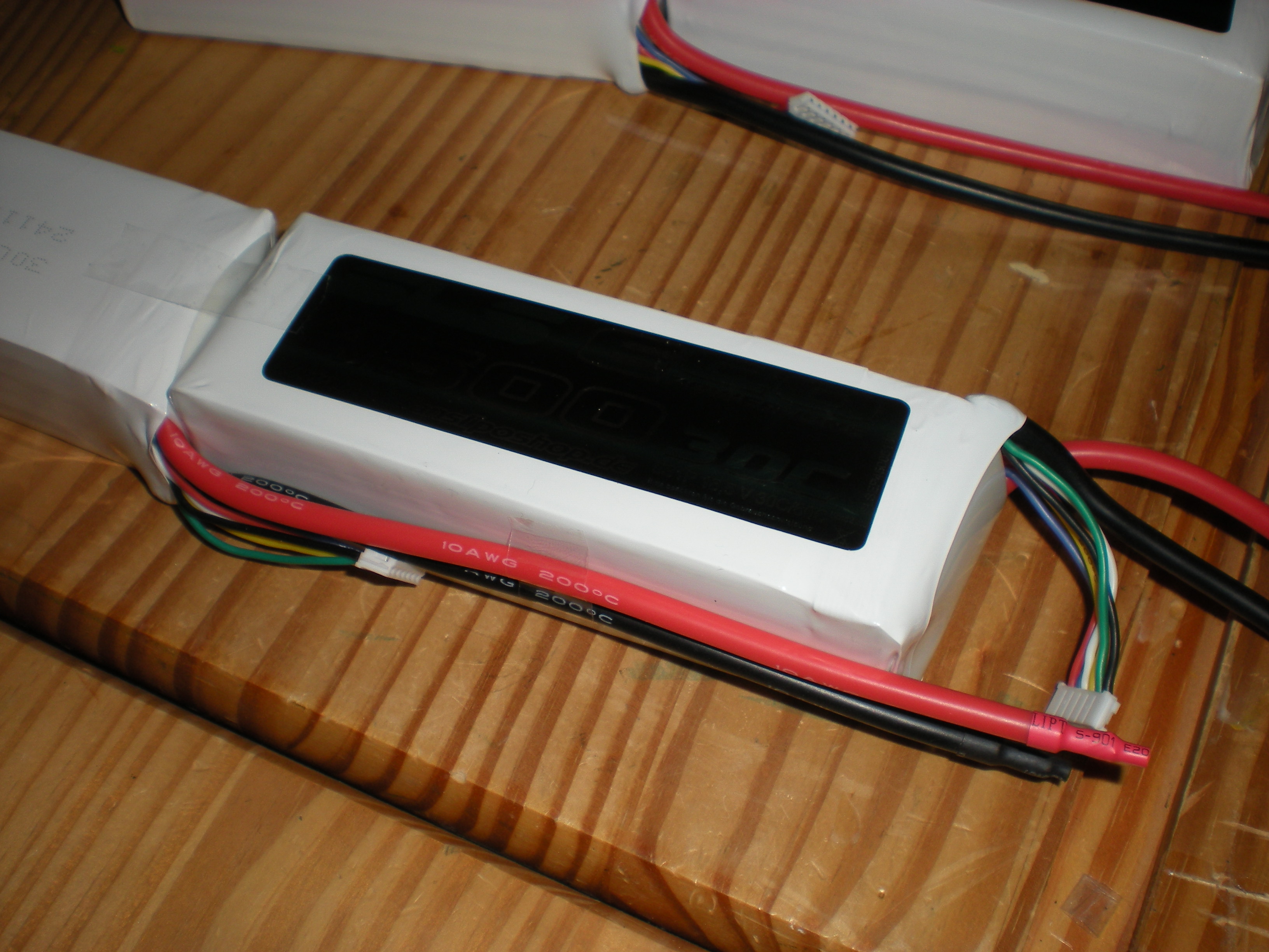

#73 Re: Logo 600 Akkus/ Stecker
Also meine Akkus werde so 29cm lang sein. Muss ich doch mal schauen ob ich die Kabel hinteren Akkus mit den Resten der vorderen Akkukabel verlängere, dass ich mit der Länge auskomme. Soll ich dann "Stumpf auf Stumpf" löten oder anders?
Hier mal provisorisch Zusammengefrickelt:
Ich würde sagen, das reicht nicht, oder?

#75 Re: Logo 600 Akkus/ Stecker
Meine werden auch steckbar in Reihe geschaltet, da ich die für meinen 2*6S Lade auseinander haben muss. Nur kommen mir die Kabel, die vom hinteren Akku vorne aus dem Schrumpfschlauch kommen werden zu kurz....
