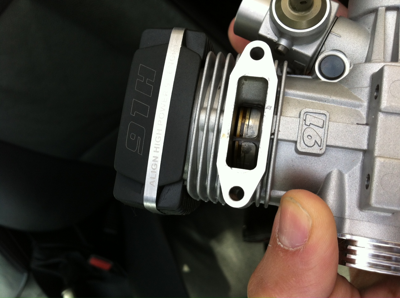

Anbei noch ein Foto von meinem motor, der in der Luft ausging. Ich werde mir erstmal ein 6 Kant Hülse besorgen. Meiner ist kaputt... Dann kann ich den Motor wieder drehen und versuchen. habe ja den Tank wieder abgedichtet. Mal sehen vielleicht statet es auch.
Habe auch mal ein Video gemacht wo ich den motor mit der hand drehe.

Nehm dein Motor doch mal aus einander und schau die die kolben Wände wie die Laufbuchse genau an,der Kolben hat jedenfalls gefressen und der Kolbenring wird fest sein.
Gruss Jens
#71 Re: OS 91 HZ ging in der Luft aus :(
WOW! Das hast du aber gut hinbekommen...
Die Schmiernut ist ja teilweise ganz zu.
Laufen wird er sicher noch, aber der Sprit sollte schon gutes Öl enthalten (Rapicon) und schön rich betrieben werden.
Ein neuer Kolbenring, würde sicher nicht schaden!
Vergiss dass mit dem abdichten (bringt wi(e)der nur einen "Fremdkörper" ins System! Du brauchst ein ordentlichen Spritanschlauß, der geschraubt wird (siehe Link von mir).
Leider ist der MP6 nicht für < 30% ausgelegt.

#72 Re: OS 91 HZ ging in der Luft aus :(
Ja ich habe zum schrauben schon bestellt
Möchte nur wissen ob der Motor noch angeht. Jedenfalls ging er, nach dem er aus ging nicht wieder an
))) Den Ring muss ich aber so oder so wechseln.
