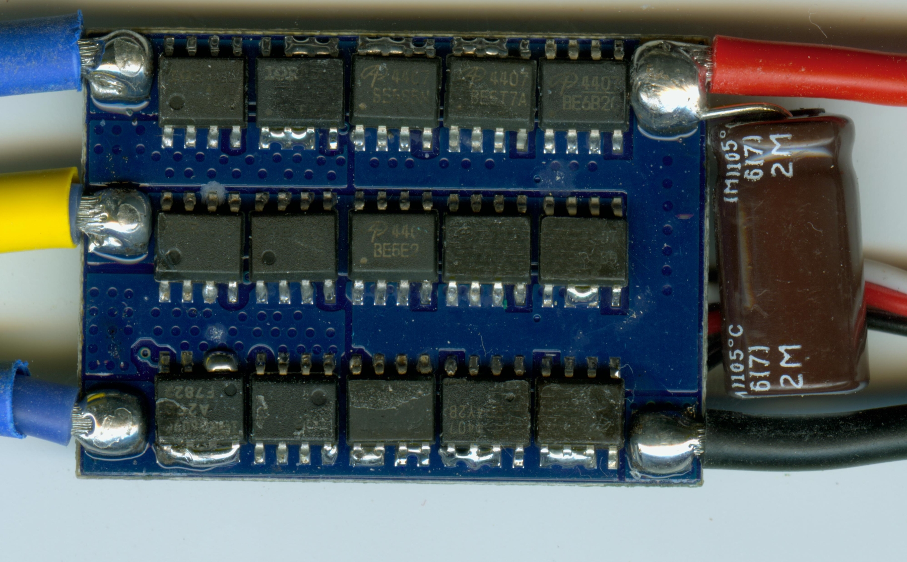

eben mal ratz-fatz ausgemessen:
von oben nach unten: MOSI (Pin 15), MISO (Pin16), SCK (Pin17), GND, VCC, Reset (Pin29)
Dann lohnt sich ja der Adapterbau bei 8 gleichen ESCs :)
zumal die Reihenfolge der Pads bei den 10A RCX die gleiche ist, nur spiegelverkehrt.
Die Hex-Datei tgy.hex passt dann, wenn mit P- und N-FET bestückt ist?
Die Leistungsseite zeigt zumindest, wenn erkennbar, unterschiedliche Baussteinaufdrucke.

Yes, laut der Tabelle ist tgy.hex für alle, die keinen ext. Oszillator haben und mit P/N-FETs bestückt sind.
Da auf der Leistungsseite 2 verschiedene FETs zu sehen sind und auf der Steuerseite kein Oszillator... :idea: tgy.hex

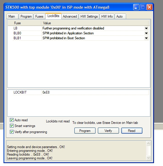

Hallo Frank,
Du hast Dich hier als Flash-Guru ge"outet" und somit meine Frage an Dich:
beide ESC, die ich aktuell bearbeite - der Adapter zum Flashen tut es - zeigen beim Auslesen der Lockbits, dass angeblich weiteres Programmieren und Verifizieren abgeschaltet sei!
Die Dialogbox ist die vom AVR Studio4 in Verbindung mit einem "mySmartUSB light", das Einlesen der Kennung des ATMega8 und auch das Auslesen des Flashspeichers klappt ohne Probleme.
Kann ich das LB Bit ignorieren?
(als vorsorgender Familienvater habe ich einen RCX 10A mehr als ich absolut brauche, aber eben nur einen... )
Manfred
PS: die Kontaktdrähte sind nur auf dem Foto "nicht in-line "...
Lockbits ATMEGA8.jpg (106.17 KiB) 3531 mal betrachtet

Ich hab' mich halt eine wenig mit der Materie befasst, weiß die Tabelle zu nutzen und weiß fast auswendig, woran ich erkenne, welcher ESC welchen hex.file braucht.
Außerdem habe ich keine Angst vor kleinen Lötstellen... Das war's dann aber auch schon.
Was mich aber leider schon eine wenig ärgert, ist, daß selbst Antworten die ich auf direkte Fragen gegeben habe offensichtlich nicht gelesen werden... :|
Deine Frage:
dieser Hinweis gilt nur bei Verwendung des KK-Multicopter Flashtools, nicht wahr?
Wenn ich das AVRStudio nehme, werfe ich keinen Treiber raus, oder?
Meine Antwort:
Korrekt Manfred, wenn du mit AVRStudio arbeiten willst, müssen die Jungo-Treiber natürlich drauf bleiben.
Wenn du das KKmulticopter Flash Tool nicht benutzt, muß du das Aktivieren des Bootloaders allerdings manuell erledigen!
In dem großen Ami-Thread http://www.rcgroups.com/forums/showthread.php?t=1513678 so um Seite 264 geht's darum,
welche Fuse-Bits für's Aktivieren zu setzen sind.
Kenne mich damit nicht so wirklich aus und benutze daher das KKmulticopter Flash Tool.
Soll heißen, da ich mit AVRStudio noch nicht viel gemacht habe und mich daher nicht gut damit auskenne,
benutze ich es nicht zum Flashen der ESCs!
Mit dem KKmulticopter Flash Tool habe ich mit Lockbits und dergleichen nix zu tun, auch muß ich mir keine Gedanken machen,
welchen Syntax ich eingeben muß, damit der Bootloader nach dem Flash aktiv ist. Auch hat sich das Tool noch nie dahingehend
ausgelassen, ob da Lockbits gesetzt sind o.ä. ...
"Flashtaste" drücken und gut ist, manchmal mag ich's auch gerne einfach... :mrgreen:
Aber zurück zu deiner Frage, die einzige mir bekannte Möglichkeit (die leider auch bei einigen HK-ESCs genutzt wird) ein Flashen
des Chips zu verhindern, ist das Deaktivieren des RESET-Pins. Also versuchs halt, oder nimm das Tool...
Gruß Frank

Frank,
nur einmal zur Klarstellung:
ob ich und mit was ich ggfs. flashe, weiß ich noch nicht,
nachdem der Adapter passend hingeschustert war, war mein erster Schritt, mittels AVR-Studio den Chip zu erkennen (geht), auszulesen (geht), die Fuses auszulesen (geht auch)... ich könnte somit wohl auch flashen...
(AVRStudio deshalb, weil ich es habe und es mit meinem ISP-Adapter zusammenspielt,ich habe inzwischen auch das (KK-)Flashtool...).
Aufgefallen war mir lediglich der erwähnte Zustand "LB", deshalb meine Frage... hätte ja sein können, dass das so neu nicht ist...
Die Sache mit dem RESET-Pin ist mir bekannt, auch von den Atmel-MCUs grundsätzlich.
Inzwischen habe ich mich etliche seitenlang u.a. bei OpenCopter zum gleichen Thema eingelesen (war eine Verlinkung aus der google/Exceltabellen Auflistung zu den ESCs), und bin mir gar nicht sicher, ob ich noch flashen möchte...
(man sollte auch nie vollständig die Beipackzettel zu den Pillen lesen :) )
inzwischen habe ich auch die 300+ Seiten zum ATMega8 als PDF wiedergefunden, evtl. findet sich dort eine einfache, harmlose Erklärung zum LockBit LB...
Nichts für ungut!
Manfred

#72 Re: HowTo - ESC (Regler) flashen
Bei AVR-Studio kannst du normalerweise das Lockbit "disable"n - ob es aber auch direkt angewendet wird ist die andere Sache. Eine Möglichkeit ist es, wenn du zwei Reiter weiter vorne zunächst auf "Erase Device" klickst, bevor du ein aufspielen versuchst. Das Auslesen geht meist nicht, wenn das Lockbit gesetzt ist, ich hatte auch Regler die waren nach umschalten des Lockbits nicht auslesbar, andere waren dadurch wohl beeindruckt und gaben den Inhalt preis - ist auch ne frage, wie die "gebrannt" wurden, bei einigen wird nur ein HV-resetten ein neues Schreiben ermöglichen, und ich weiß nicht ob AVRStudio das kann ( geschweige wie das überhaupt abläuft ).
Hab hier aber auch schon Sorgenkinder gehabt, die ich mti AVR nicht geflasht bekam - die hat Frank mti dem Tool problemlos umprogrammiert bekommen. Von daher ne Sache, weshalb ich mir mal noch den entsprechenden Programmer zusätzlich zum AVR MK.II holen werde,

#73 Re: HowTo - ESC (Regler) flashen
Beitrag von Zuse »
Tataaaa..... :D
ich habe eben gerade den einen, den ich weiter oben abgebildet habe, einen 30A NoName (HW-30A) mit dem tgy.hex File geflasht, übrigens gleich aus AVR Studio4 heraus...
absolut unaufregend:
- keine Fehlermeldung,
- mit Servotester und 9V-NiCd Block versorgt und am anderen Ende einen CF2812...
- läuft!
Sogar "Weg einlernen" klappt... :)
Ob nun anders oder besser als oder gleich wie vorher, mmh... keine Ahnung.

Crizz hat geschrieben:Bei AVR-Studio kannst du normalerweise das Lockbit "disable"n - ob es aber auch direkt angewendet wird ist die andere Sache. Eine Möglichkeit ist es, wenn du zwei Reiter weiter vorne zunächst auf "Erase Device" klickst, bevor du ein aufspielen versuchst. Das Auslesen geht meist nicht, wenn das Lockbit gesetzt ist, ich hatte auch Regler die waren nach umschalten des Lockbits nicht auslesbar, andere waren dadurch wohl beeindruckt und gaben den Inhalt preis - ist auch ne frage, wie die "gebrannt" wurden,
Das probeweise Auslesen - bei diesem Modell, dieser Charge! - scheint / schien zu klappen, zumindest gibt AVR Studio diesbezüglich keine Fehlermeldung.
Wenn ich recht gelesen habe, war etwas kompliziert dargestellt, schützt das besagte Lockbit davor, den Bootloader vor dem Neuschreiben aus dem Bootprozess heraus, ein weiteres Lockbit schützt den "Programmbereich" vor dem Neubeschreiben...
Beide und ein weiteres lassen sich nur durch "Erase Device" zurücksetzen, so, wie Du ausgeführst hast.
Manfred
