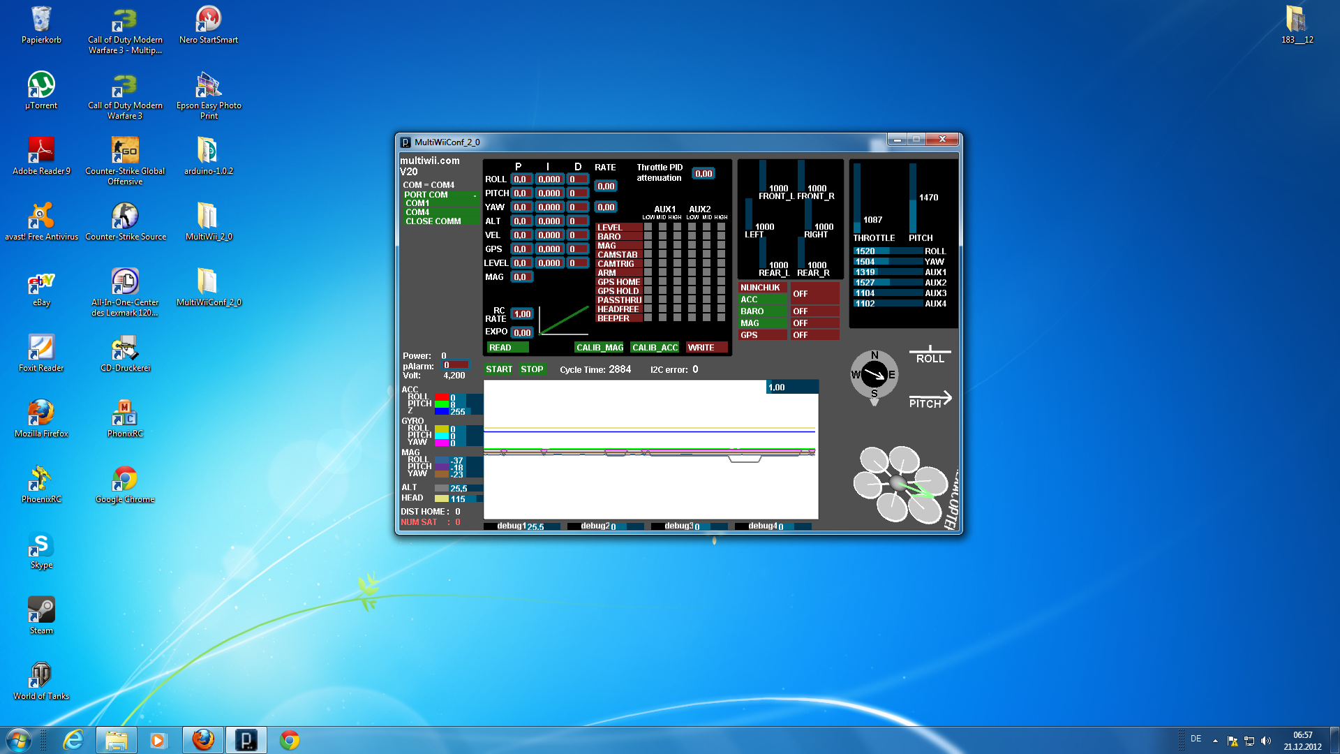

#66 Re: FlyDuSpider Software HILFE
mach maln Screenshot von deinen GUI-Einstellungen

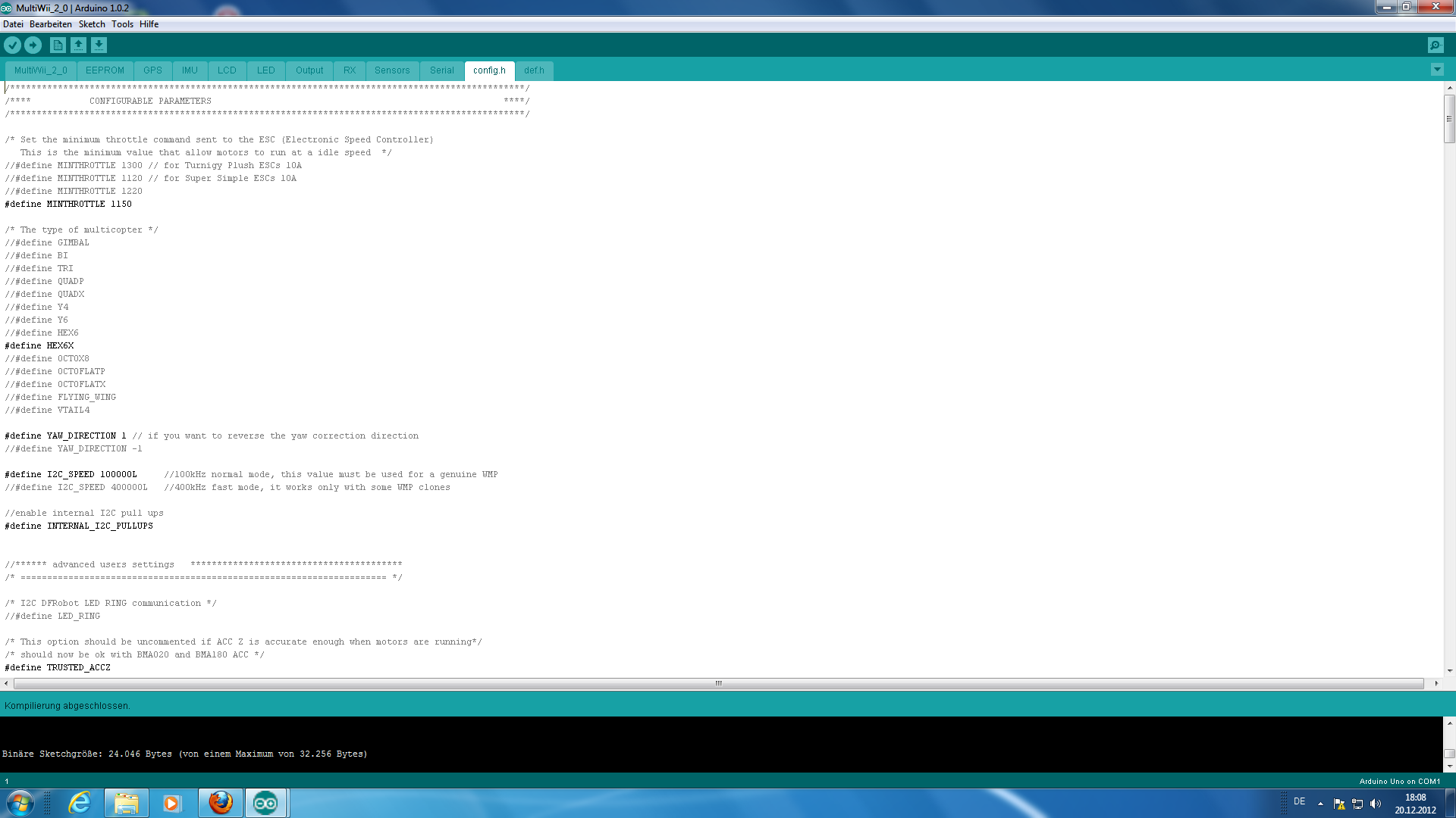

#69 Re: FlyDuSpider Software HILFE
sooo
schau mal ob dir da was von beholflich ist?
- config.rar
- (10.15 KiB) 32-mal heruntergeladen
- Ardu 1.png (172.19 KiB) 804 mal betrachtet

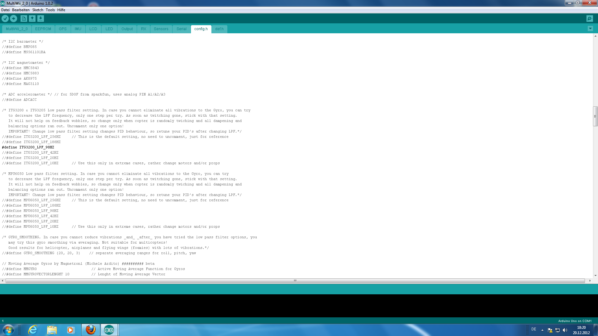

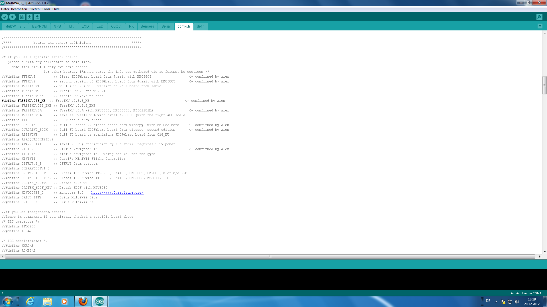

#70 Re: FlyDuSpider Software HILFE
nächste seite
- ardu 4.png (180.97 KiB) 804 mal betrachtet
- ardu 3.png (180.95 KiB) 804 mal betrachtet
- ardu 2.png (208.35 KiB) 804 mal betrachtet
#71 Re: FlyDuSpider Software HILFE
nö, das bringt mir alles ganrix, wenn es um Drehraten geht. Deshalb schrieb ich du sollst nen Screenshot von der GUI machen - ncith vom Sketch. Das hätteste auch als Zipfile uppen können, hätte dafür den gleichen Nutzen.
#72 Re: FlyDuSpider Software HILFE
und noch ein Versuch
bin mal gespannt ob das teil jemals Richtig fliegt
so das man auch Spass damit hat.
Auf jedenfall schonmal Vielen Vielen dank für deine zeit die du dir nimmst

#73 Re: FlyDuSpider Software HILFE
Das , was du da zeigst, kann im leben nicht fliegen. Ich denke du solltest dich als erstes mal mit den Basics beschäftigen, denn wenn du nicht explizit versuchst, mich zu verarschen ( wovon ich ausgehe ), sind da noch ziemlich Verständnis-Defizite, die es erstmal auszubügeln gilt. Und da hilft nur lesen : http://www.multiwii.com/software
Wenn du dann weißt wie du die GUI bedienst machst du bitte nochmal ein neues Screenshot das die aktuellen Copter-Werte zeigt. Und wenn du dafür die Kombination AltGr + Drucken verwendest hast du eines vom aktuellen Fenster ohne den Rest vom Desktop drumherum - nur als Tipp
