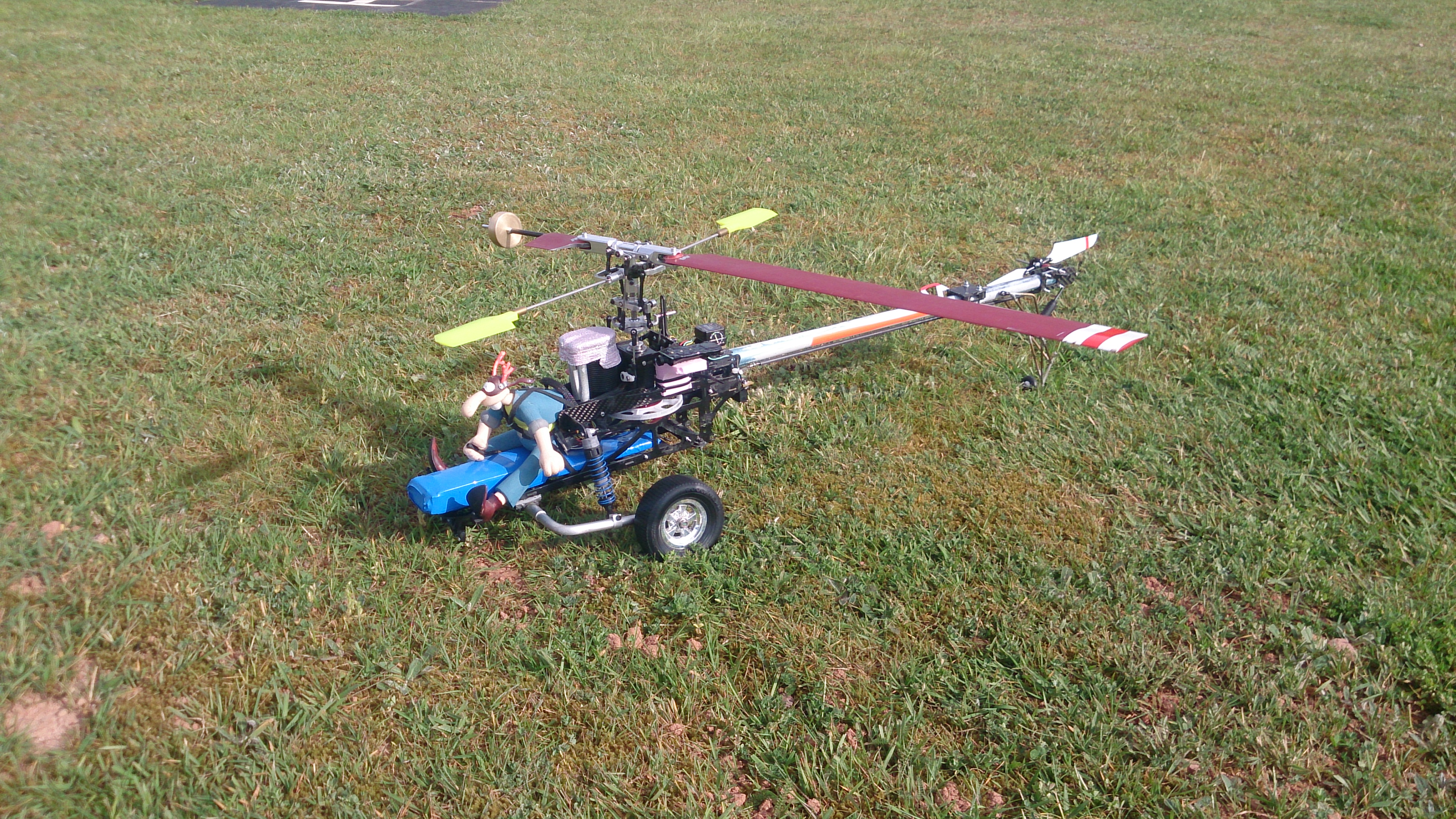

Ich hab mal Drehzahlen, für die Wissbegierigen:
Bei den ersten Flügen waren es 1450U/min.
Damit fliegt er sauber, hat ausreichend Kraft.
Auf Pitch reagiert er etwas träger, als vorher mit zwei Blättern, zyklisch ist er aber interessanterweise genauso agil.
Zur Landung flaren kommt jetzt echt Sahne 8)
Zuletzt habe ich mit 1550U/min getestet.
Da werden Akku und Motor warm, die Flugzeit sinkt wieder etwas, und ich finde ihn nervös.
Mal schauen, ob ich mir irgendwo einen Logger leihen kann, mich interessieren die Ströme.
Apropos Akku: der muss demnächst ersetzt werden... er hat ja nun schon ein paar Jährchen auf dem Buckel, und konnte im letzten Jahr leider gar nicht gepflegt werden... :(
Aktuell komme ich auf umrum ~9 Minuten, was mir echt etwas wenig ist.
Das neue Fahrwerk bewährt sich. Schwer geländegängig ist er damit.
Und er wird sehr schnell sehr schnell. Bremsen ist eine Kunst, das muss ich noch üben.
2014-04-27 17.07.06.jpg (3.25 MiB) 1443 mal betrachtet

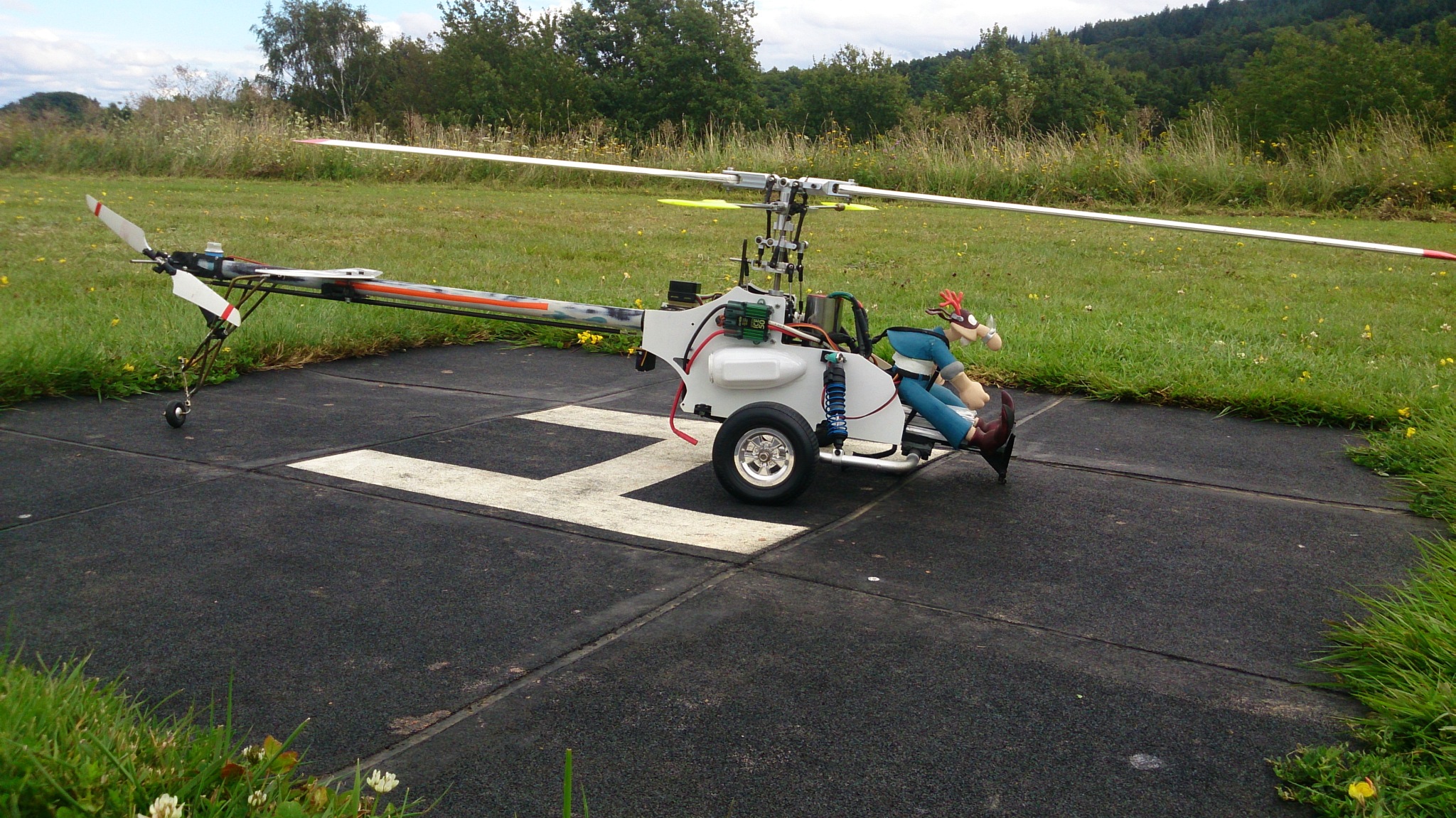

Es geht mal etwas weiter...
seitwaerts hat geschrieben:Da werden Akku und Motor warm, die Flugzeit sinkt wieder etwas, und ich finde ihn nervös.

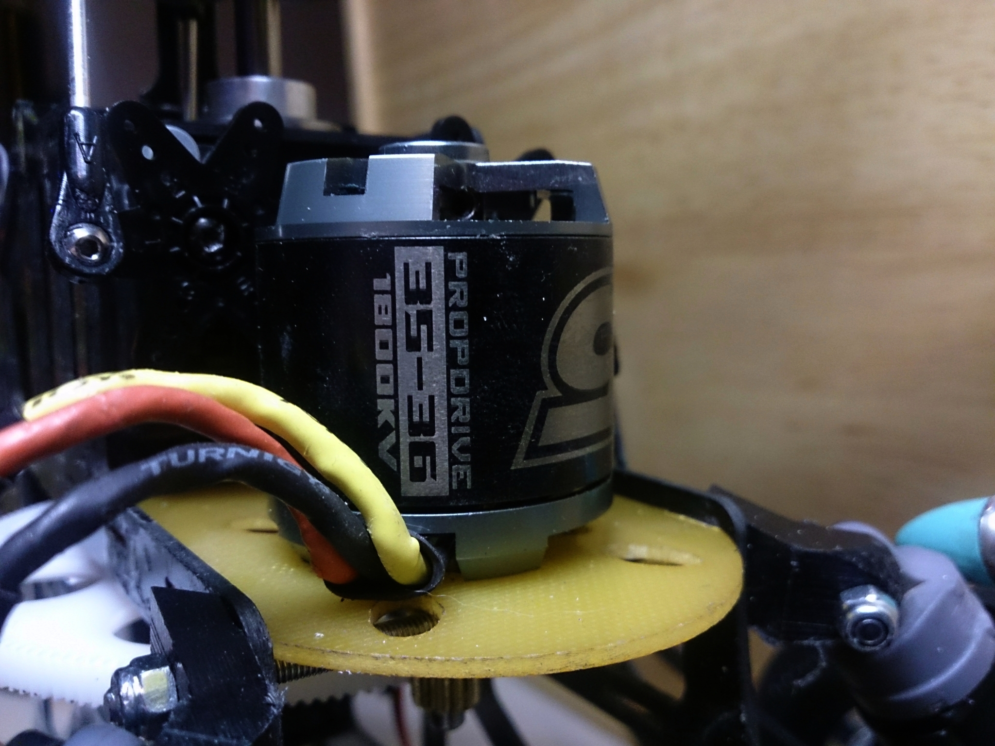

Der Motor wurde warm... tja, der Lehner ist hin, genauer, die Magnete. Zusätzlich ist noch der vordere Lagerschild ausgeschlagen, das Kugellager hat darin Spiel.
Mal schauen, was eine Überholung kosten würde.
Es war also gar nicht der Akku...

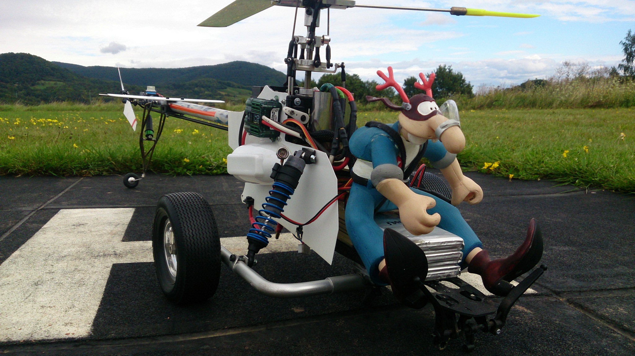

Erstmal ist ein anderer Motor drin, ein NTM Propdrive 35-36 @1800kV.
Süss, was? Ja, man kann mit einem 450er Motor im 500er fliegen 8)
2015-01-23 22.32.22.jpg (1.64 MiB) 1279 mal betrachtet
Die Ströme mit dem neuen Motor sind zwar etwas höher, als mit dem Lehner (der brauchte zum Schweben grade mal umrum 8A), aber immer noch verträglich.

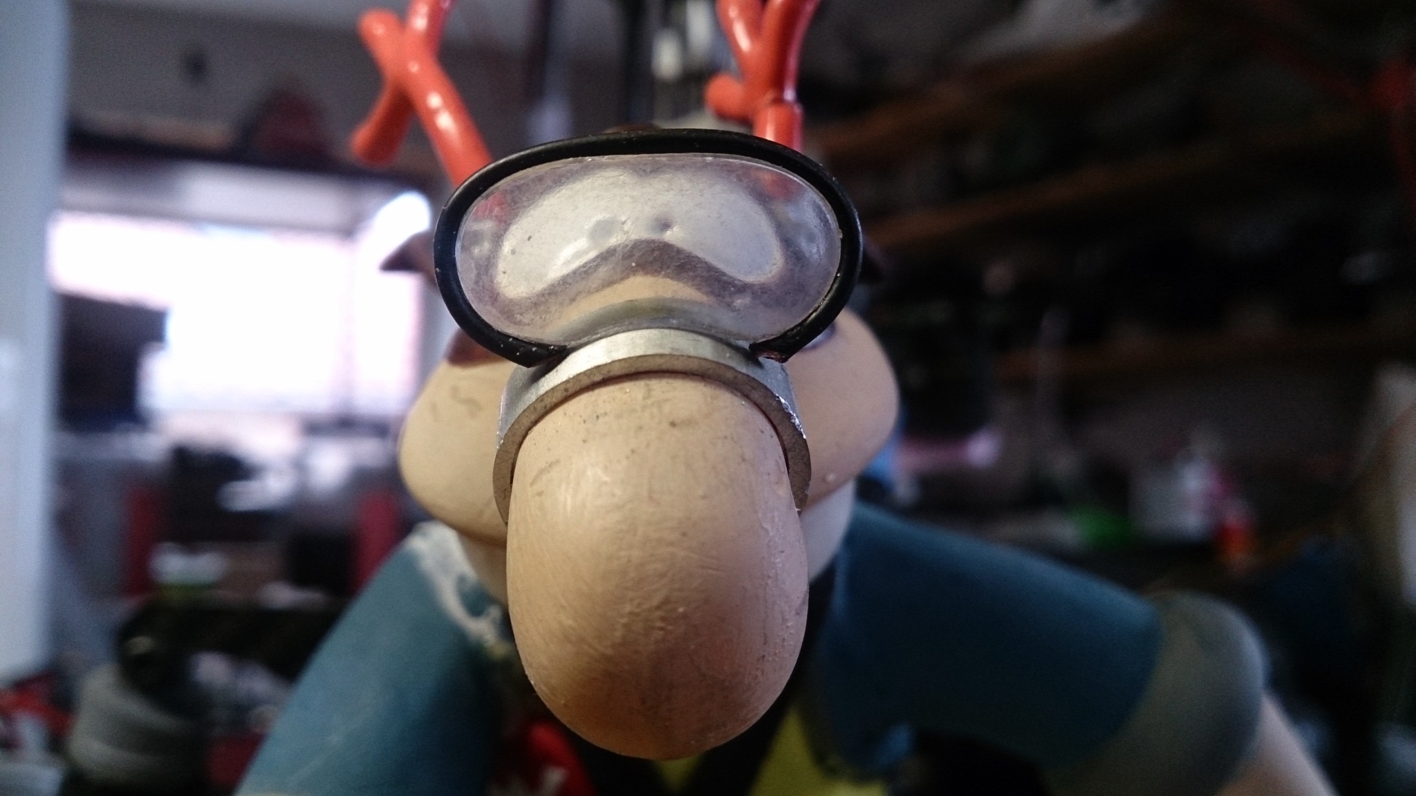

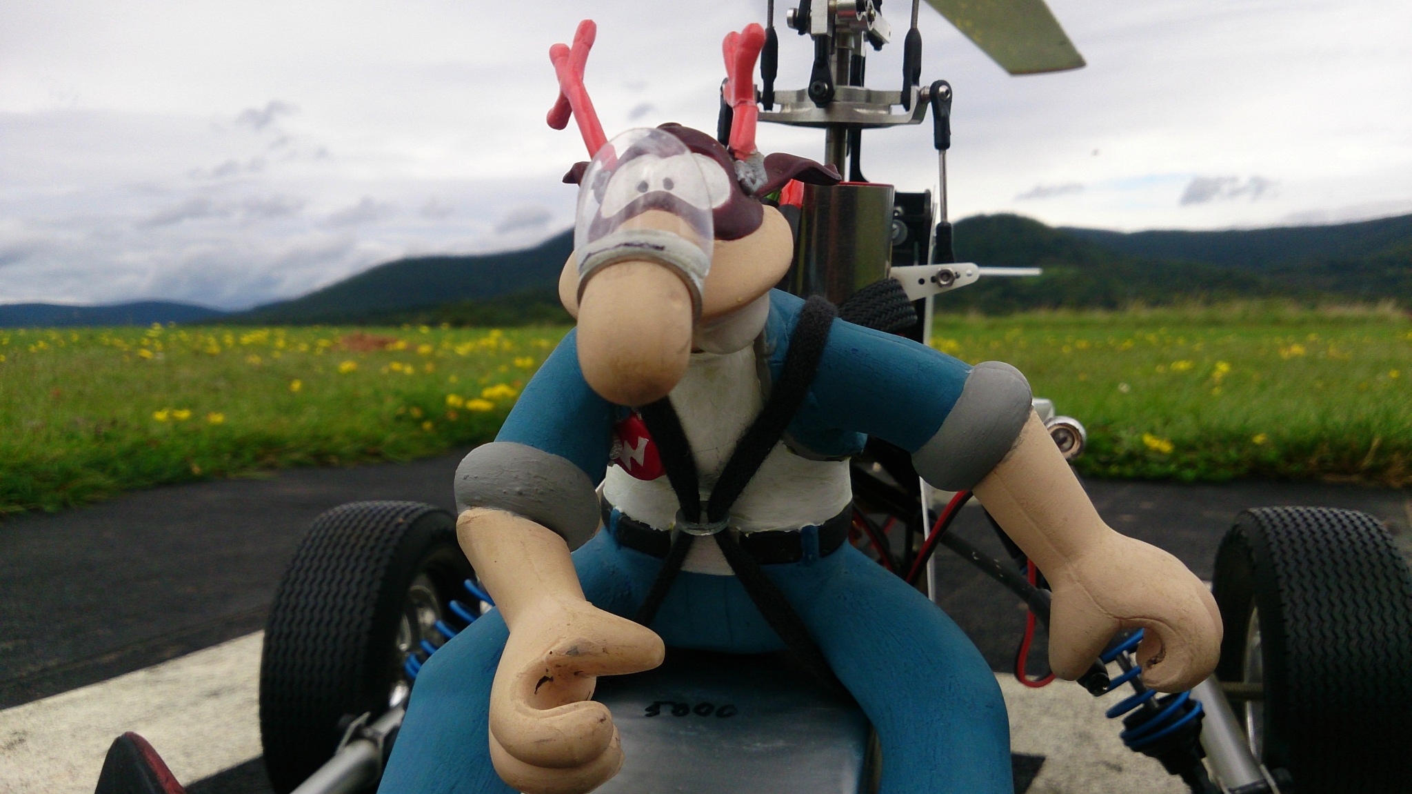

Dann habe ich mal etwas für die Sicherheit des Piloten getan. Angegurtet ist er schon eine Weile, aber jetzt bekam er auch mal noch einen Augenschutz. Natürlich nach Werner-Art :)
Die erste Version:
2014-05-26 18.58.50.jpg (410.66 KiB) 1279 mal betrachtet
Die zweite Version:
2014-08-26 14.31.50.jpg (470.17 KiB) 1279 mal betrachtet

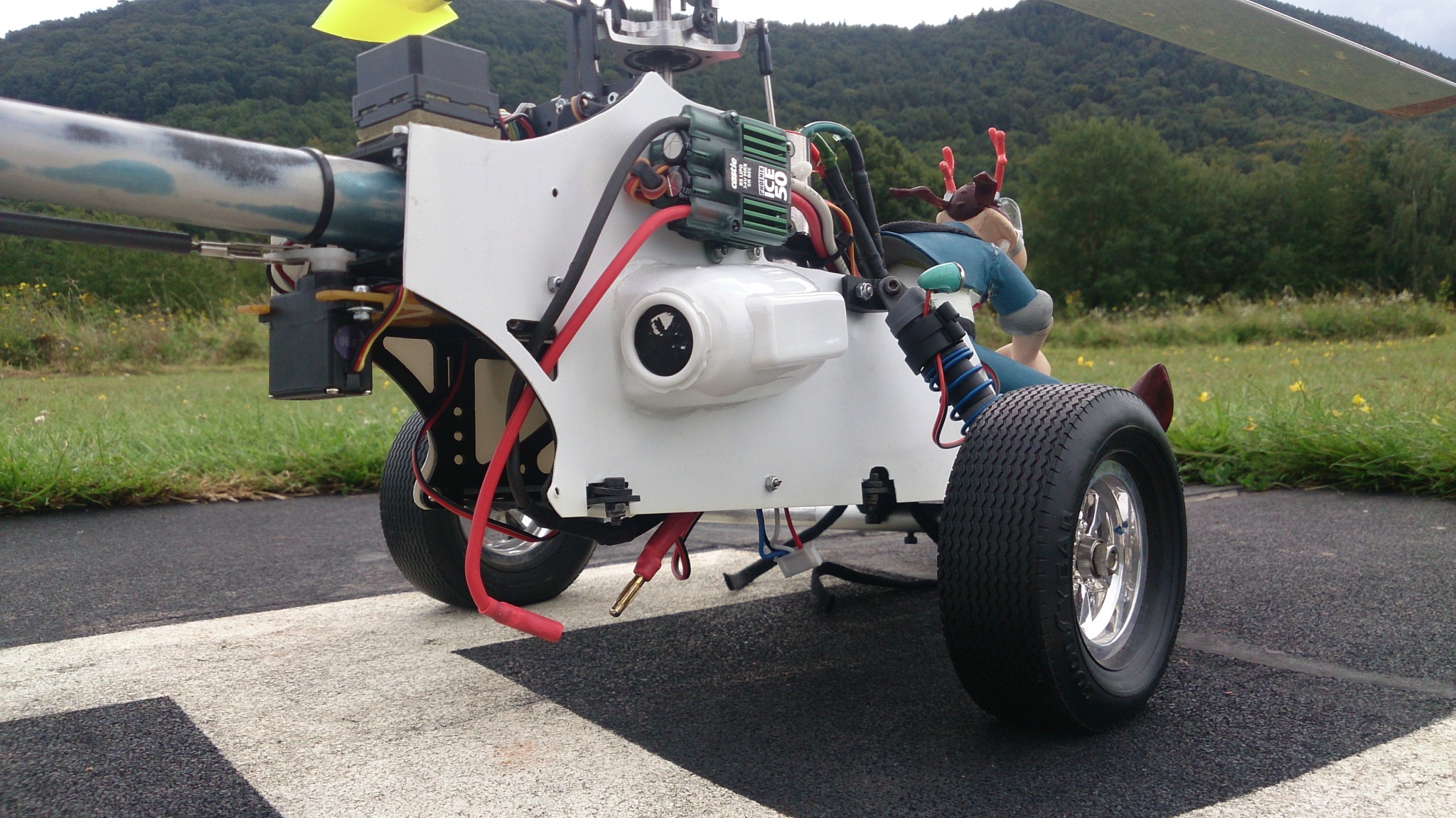

Dann gab es mal wieder einen Crash.
Erst dachte ich, das Heckservo spinnt, aber inzwischen weiss ich, dass die Schiebehülse auf der Heckwelle geklemmt hat. Es ist nicht viel passiert, nur sind die schönen S-Schlag-Blätter von AirTEC jetzt hinüber :cry:
Da ich das Heck gerade erst neu aufgebaut hatte, weiss ich grad nicht, warum das geklemmt hat.
Allerdings bin ich in 2014 speziell mit dem Wernercopter mehr als in den ganzen letzten Jahren zusammen geflogen. Das ist wohl wie damals mit dem Käfer: läuft, und läuft, und läuft... und deshalb schaut man weniger nach der Mechanik. Mea culpa
Ansonsten gab es kleine Ergänzungen und Änderungen.

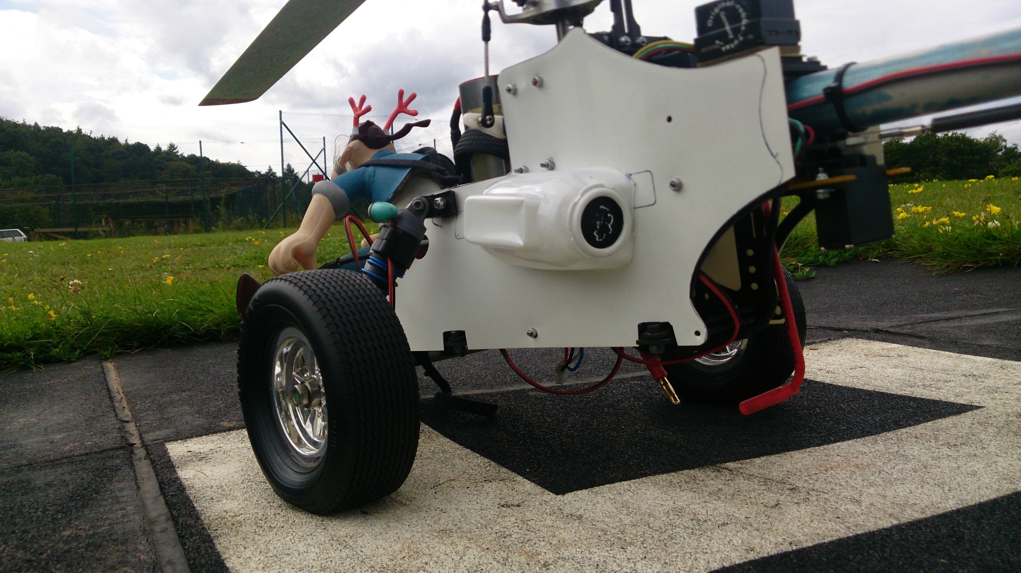

Ich habe mal aus 0,5er PS-Platte Chassisverkleidungen geschnitten.
Die Turbinenatrappen, die das Hauptzahnrad verstecken, sind aus Blisterpackungen von Energiesparlampen geschnitten, der Turbinenauslass ist ein Blindstopfen, wie man ihn auf den Wasseranschlüssen an Heizkörpern findet.

Die Beleuchtung ändere ich nochmal, das taucht so nich.

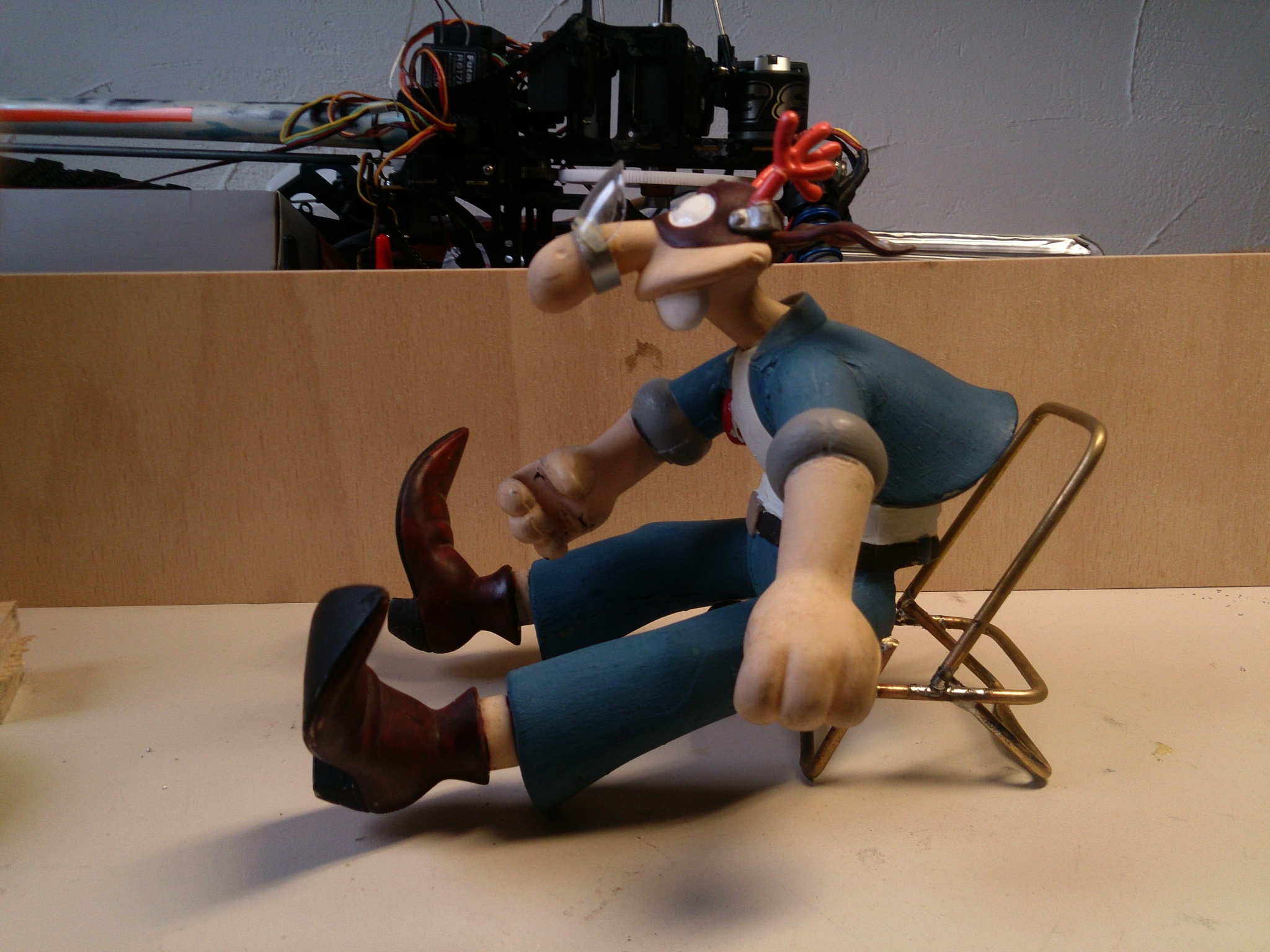

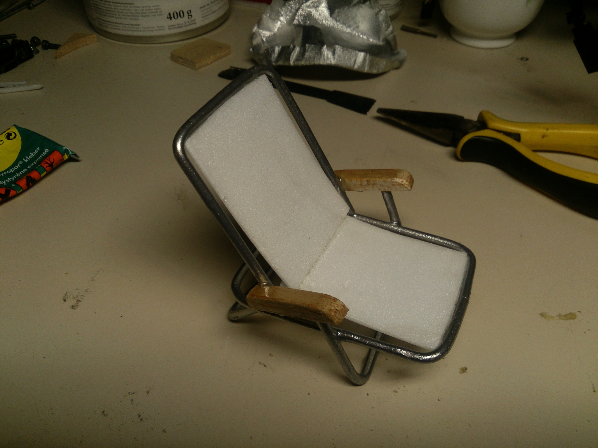

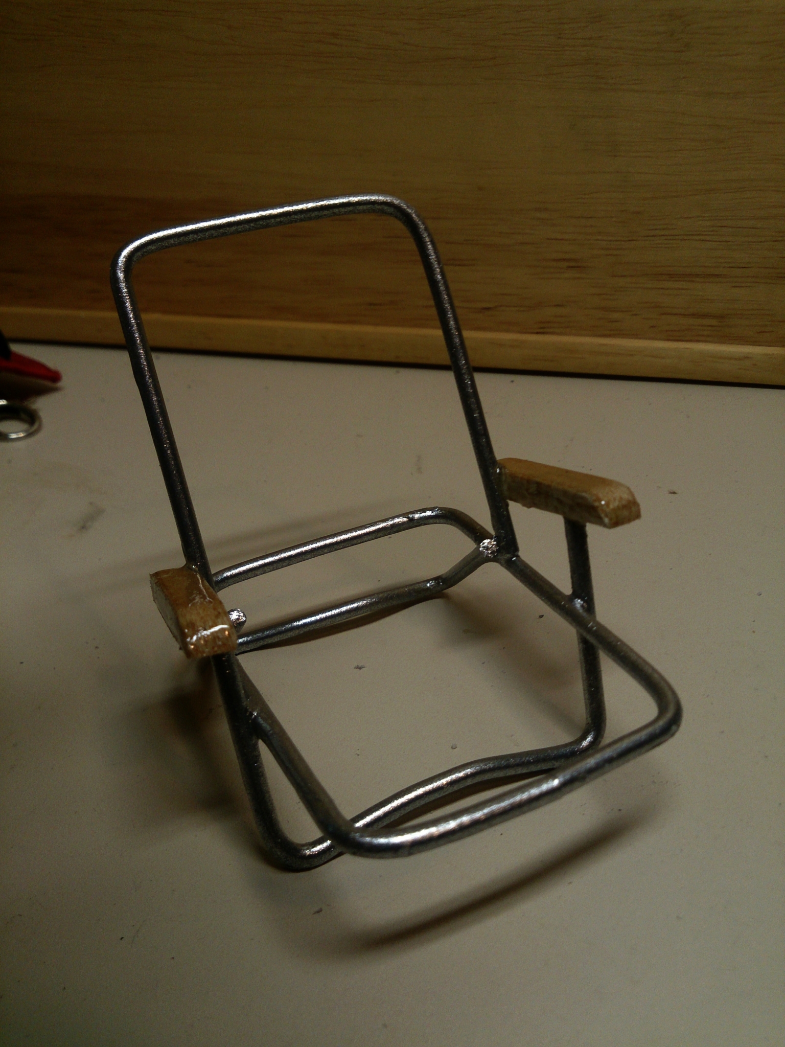

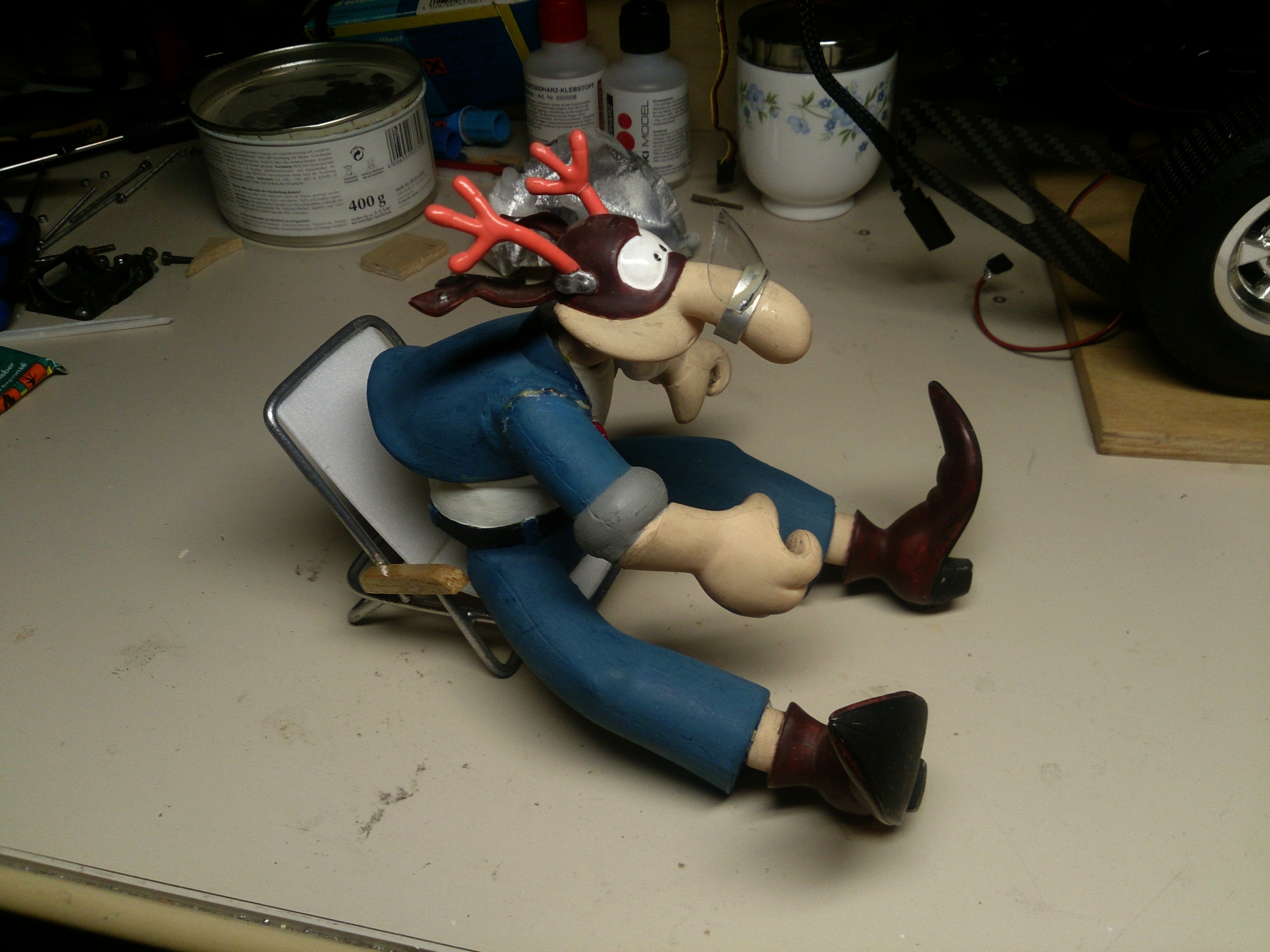

Und weil ich grad so schön dabei bin...
Ich fand es immer etwas unschön, dass Werner sich so verkrampft am Knüppel festhalten musste, weil er keinen Sitz hatte.
Also bekommt er jetzt einen Sitz.
Ich sach nur: MC Klappstuhl :lol:
2015-01-23 13.20.17.jpg (1.93 MiB) 1285 mal betrachtet
2015-01-23 17.27.33.jpg (1.88 MiB) 1286 mal betrachtet
2015-01-23 19.28.07.jpg (1.8 MiB) 1286 mal betrachtet
2015-01-23 19.30.18.jpg (1.78 MiB) 1285 mal betrachtet
Ich suche jetzt noch nach einem schönen Blümchenmuster für den Bezug. Sollte so aus den 60ern sein. Notfalls auch was fieses Gestreiftes.
Also, eine Datei zum Ausdrucken. Passenden Stoff werde ich da wohl nicht finden.
Ich überlege auch noch, ob ich das Gestühl nochmal anfertige, dann aber beweglich...

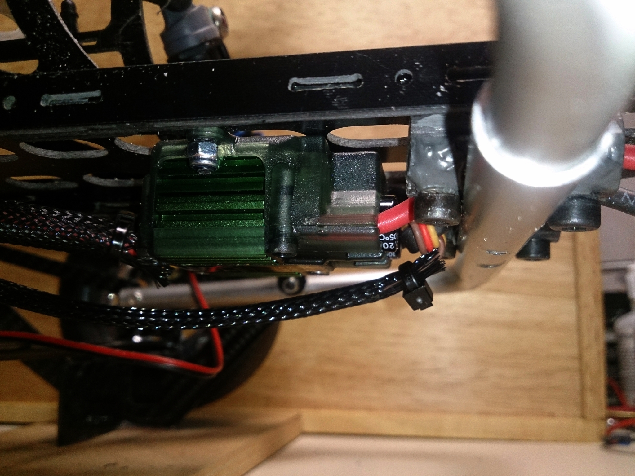

Der Empfänger ist aus Werners Rücken jetzt nach hinten in's Chassis gewandert, der sitzt jetzt neben dem Gyros.
Mich hat einfach das ganze Kabelgewurschtel vorne genervt, das hat den ganzen Eindruck gestört.

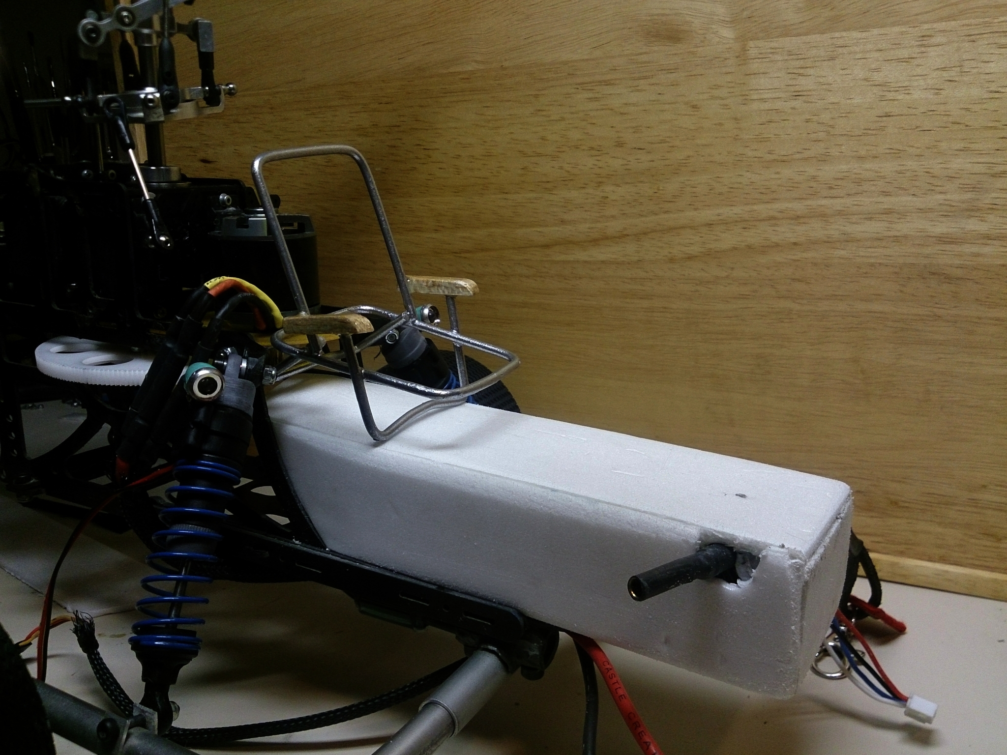

Der Regler (inzwischen ein Castle ICE 50 (völlich überdimensioniert)), sitzt jetzt unter dem Chassis, direkt hinter der Achsaufnahme.
2015-01-23 22.33.04.jpg (1.78 MiB) 1287 mal betrachtet
Den Akku habe ich heute in dünne Depronplatten eingepackt, das wird dann der Tank für den Wernercopter.
2015-01-23 17.32.27.jpg (1.88 MiB) 1285 mal betrachtet
Yogi hat mir dazu einen Tankeinfüllstutzen gedruckt. :thumbright:
Der Tank wird jetzt noch schön auf ramponiert gealtert, dann kann Werner auf seinem neuen Gestühl Platz nehmen, und sich die Knüppel, die Pedalerie und einen Instrumentenpilz masschneidern lassen.
