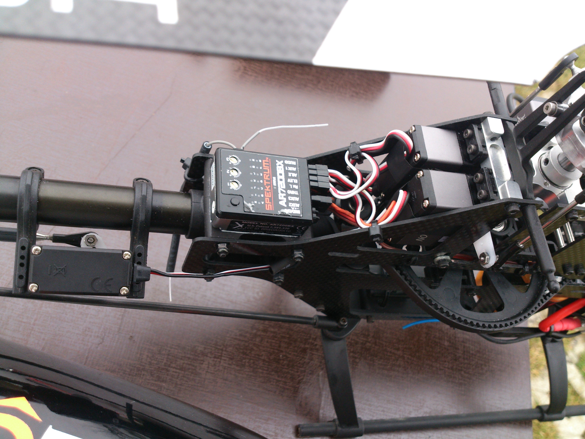

hier noch ein Bildchen von der Verkabelung.
Auf's Nötigste gekürzt (mit bisschen "reserve") dank Nessels Crimpzange.

Und was wiegt er?
Bzw wieviel konntest du bei den Kabel sparen?
the-fallen
Beiträge: 1976
Registriert: 07.03.2011 14:20:47
Wohnort: zwischen Augsburg und Landsberg a.L.
#72 Re: Prôtos plastic fantastic light unter 1500g flugfertig?
Beitrag von the-fallen »
Wie viel die Kabel gebracht haben kann ich nicht sagen, habs aber auch gemacht damit es ordentlich aussieht.
Hab gerade noch mal gewogen, weil mir die 1199g sehr wenig vorkamen. Komplett,aber ohne Akku sind es wohl 1286g.
Referenzmessung mit einer Flasche Wasser (0,5l) ergab 514g.
Kommt mir in Anbetracht von Almis Werten realistischer als die 1199g vor.
Ziehe ich dann noch die rechnerischen 35g der neuen Haube ab (die noch im Zulauf ist) sind es 1251g. Das ein oder andere Gramm werde ich bestimmt noch rausholen, aber viel mehr geht beim mir nicht.
Die HT-Blätter wären noch was, aber sind mir das Geld nicht wert.
Almi, kannst du mal die 3k Heckblätter wiegen?
