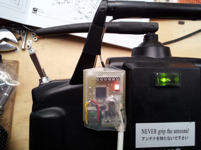

Da kann ich dann auch noch ein wenig zu beitragen. Hier mein Modul mit atmega328 in SMD. Buchsenleiste ist zum Aufspielen der SW (SW von mha, z.Zt. noch V3). Platine ist genau so groß wie das HF-Modul, somit dann beides zusammen in Schrumpfschlauch und mit Spiegeltape an die Rückseite der FF7.
Gruß Holger
