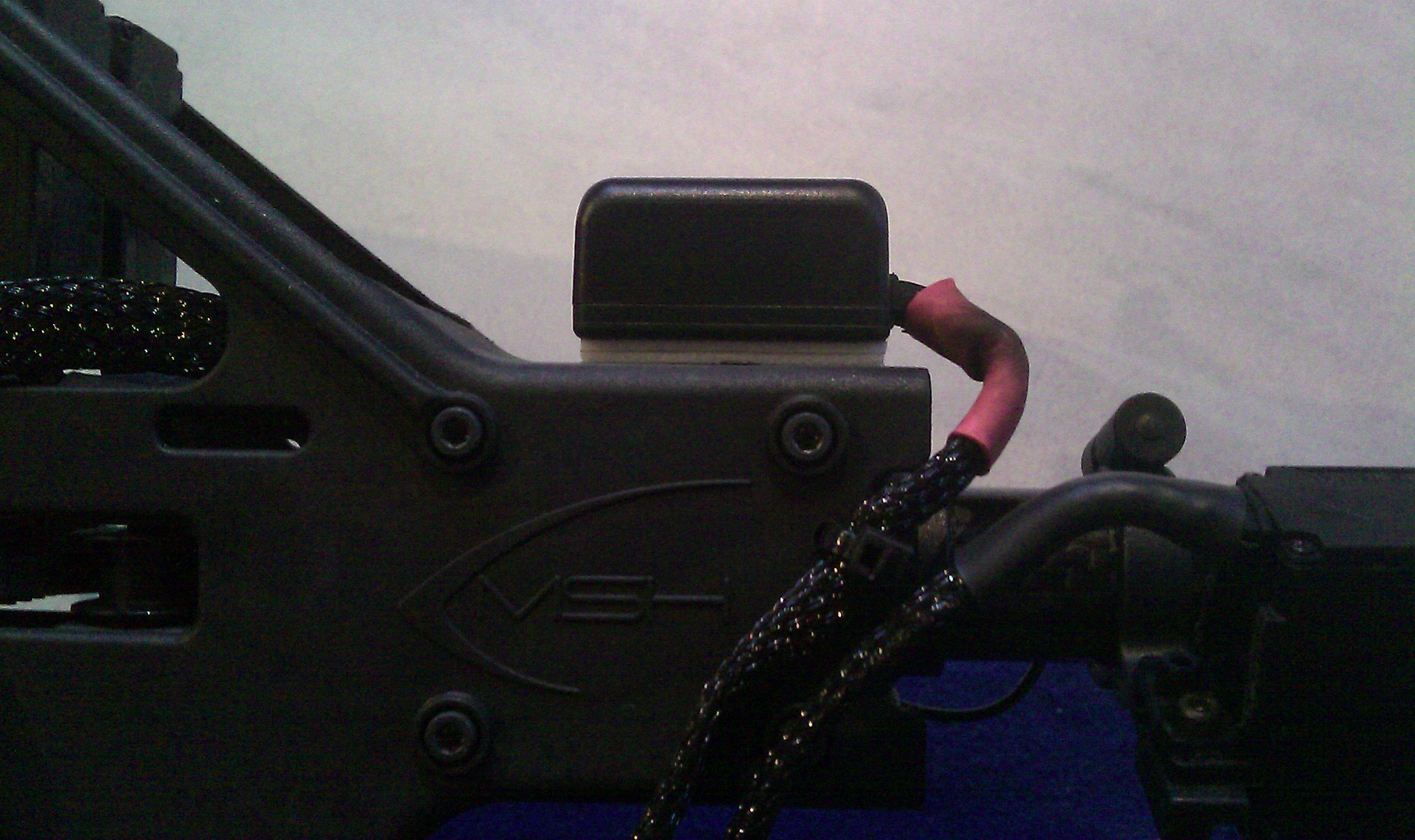

Also abgefangen hab ich das Kabel so nach 4 cm denke ich, wüste aber auch net wie ich das früher machen sollte. Mit welchen Klebepads hast du den Sensor befestigt? Weil so eben ist die Auflage ja nicht. Werd sonst den Sensor nochmal hochbauen

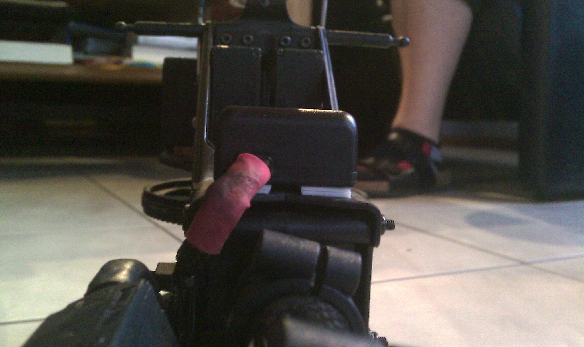

Hier nochma nen Bild
Mfg Basti

sieht so aus als würde der Schrumpfschlauch am Sensor das Chassis berühren, das wär nicht so optimal.
Beim Plastikchassis hab ich statt einem großen Klebepad immer 2 Streifen genommen, so kann man die Erhebung in der Mitte "überbrücken".

Ein Freund hat mir ein gefrästes Plastikteil geschenkt. Dieses hat genau die Wölbung von der Heckgyroauflage. Geklebt habe ich meinen Sensor mit dem Servoklebeband von Conrad. Das kommt als so ca. 5 mal 10 cm.
Wieso bohrst Du nicht zwei kleine Löchlein durch das Chassis, so dass ein Kabelbinder durchpasst und Du das Sensorkabel an das Chassi ranklemmen kannst?
Deine momentane "Befestigung" schaut nicht sehr schwingungsresistent aus :wink:
