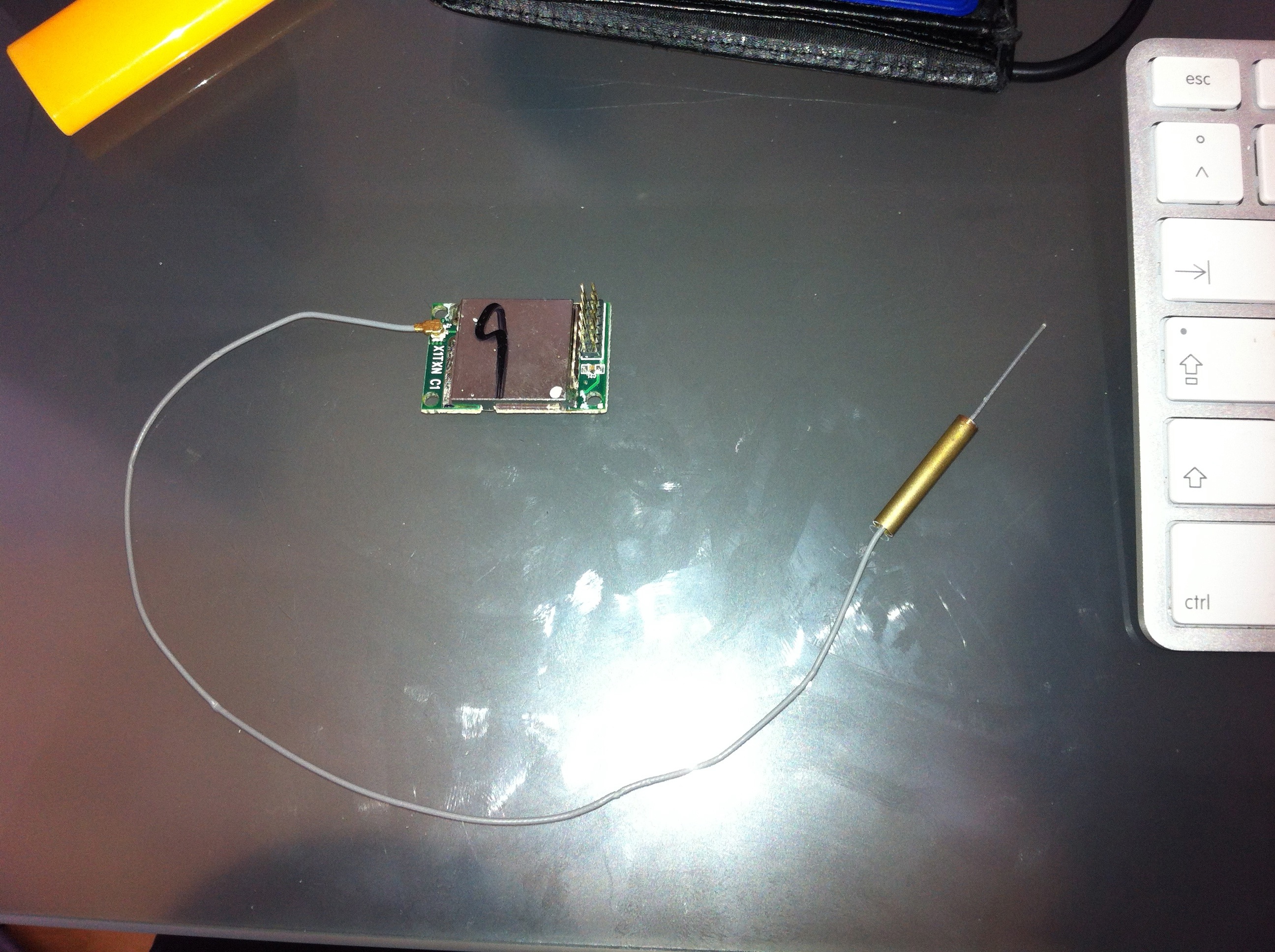

So habe hier eine Eflite HP6DSM welche als Spender dienen soll.
Das Modul hab ich jetzt schonmal ausgebaut.
Aber wie gehts jetzt weiter?
OK nen Adurino bestellen ist klar.
Hier mal Bildchen vom HF Modul
- IMG_0205.jpg (1.33 MiB) 1060 mal betrachtet
- IMG_0204.jpg (1.14 MiB) 1060 mal betrachtet
Gruss Jens
