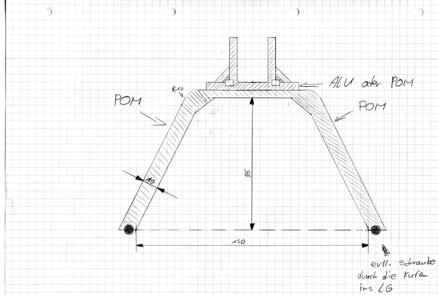

Also POM habe ich nun.
Die platte ist 10mm dick, das heist dass das LG dann 10mm breit sein wird, da ich es ausfräse.
Es wird aus 2 Teilen bestehen, oben der teil, der ans chassi geschraubt wird und dann das etwas 3eckige LG.
Schaut euch mal das bild an und sagt, was ihr davon haltet.
Das obere Teil wird entweder aus POM oder aus Alu, muss mal schauen was leichter ist oder weiß das jemand??
Ein kleine unklarheit habe ich noch unten, wie die Kufenrohre befestigt werden.
Vielleicht bohre ich ein loch in die kufen von unten und dann schraube ich eine Schraube von unten durch die kufen in das LG.
Die Schraube sollte dann in den kufen verschwinden, also unten ein großes loch, dass der kopf der schraube ins Rohr passt und oben ein kleines loch.

#81
Beitrag von piccolomomo »
sieht gut aus.

#82
Beitrag von Modellbauer »
ja, finde ich auch.
allerding bekomme ich dann mit dem Akku vorne ein kleines Problem
Der kann dann nicht mehr an den zwei platten, wo die Halter für die Gummis dran sind sitzen, sondern sitzt dann tiefer, da der halter für das komplette gestell vorne ja 10mm dick ist und da drunter der Akku hängt.
Da kommt dann noch eine Akkuhalterung hin, aber ich denke es ist schon ganz gut so.

#83
Wie kann ich die kufen am besten befestigen??
Am besten in die Kufe einen Schlitz fräsen und da drin befestigen.

#84
Du meinst, das LG dann in die Kufe stecken??

#85
Beitrag von Jonas »
Hi Andreas!
Ist schon ganz gut so!
Nur die 10mm Dicke wären mir zu viel! Sieht zu dick aus!
Außerdem bekommst du dann Probleme mit dem Akku! Der würde dann, zumindest bei meinem SE nicht mehr in die Haube passen! Da ist auch mit dem Original-Halter kaum Luft!
Aber wenn das beim Pro so alles passt, ist ja gut... :)

#86
Mist, an die Haube habe ich noch gar nicht gedacht.
hinten kann ich es so machen, aber wie mache ich es vorne??
Da müsste ich die 2 Querbalken weglassen und es anderst machen, aber wie am besten, dass es hält??
Ich habe das 10mm genaoomen, wegen der Stabiliät.
Vielleicht wird es noch dünner, muss mal schauen wieviel es wiegt, wenn es fertig ist.
