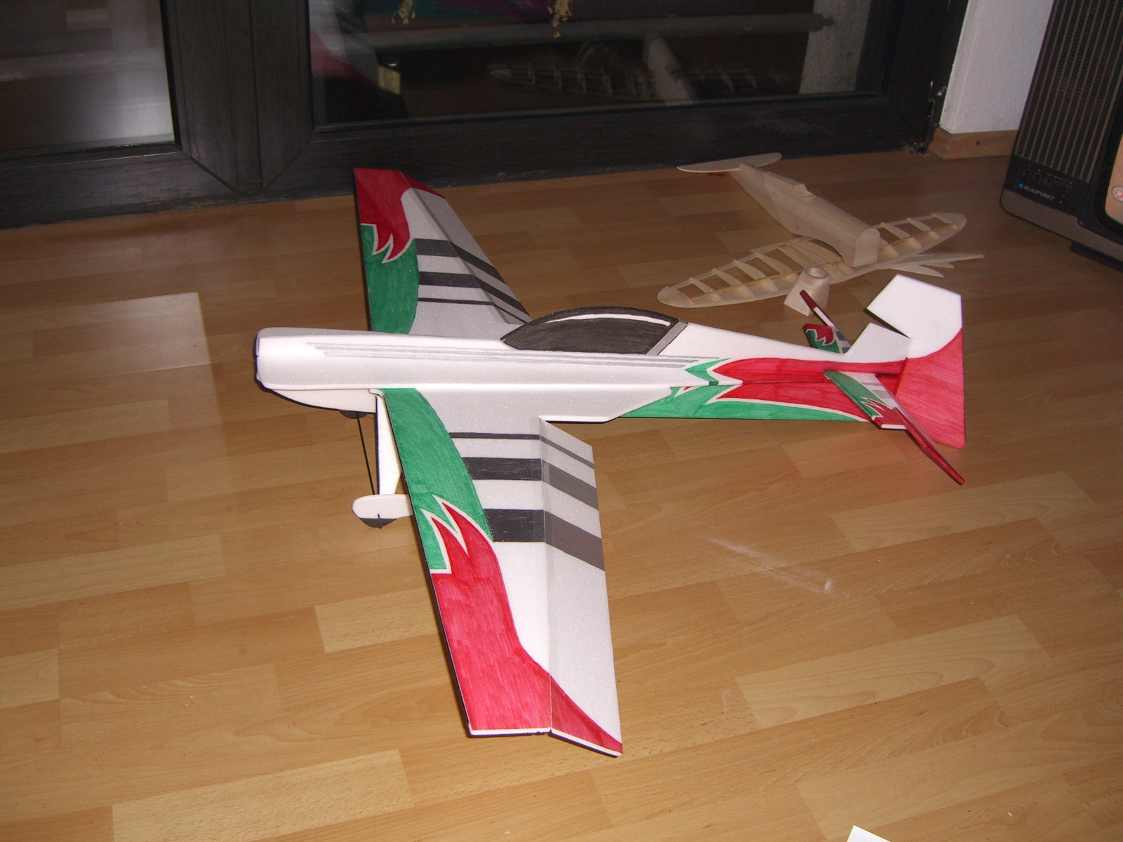

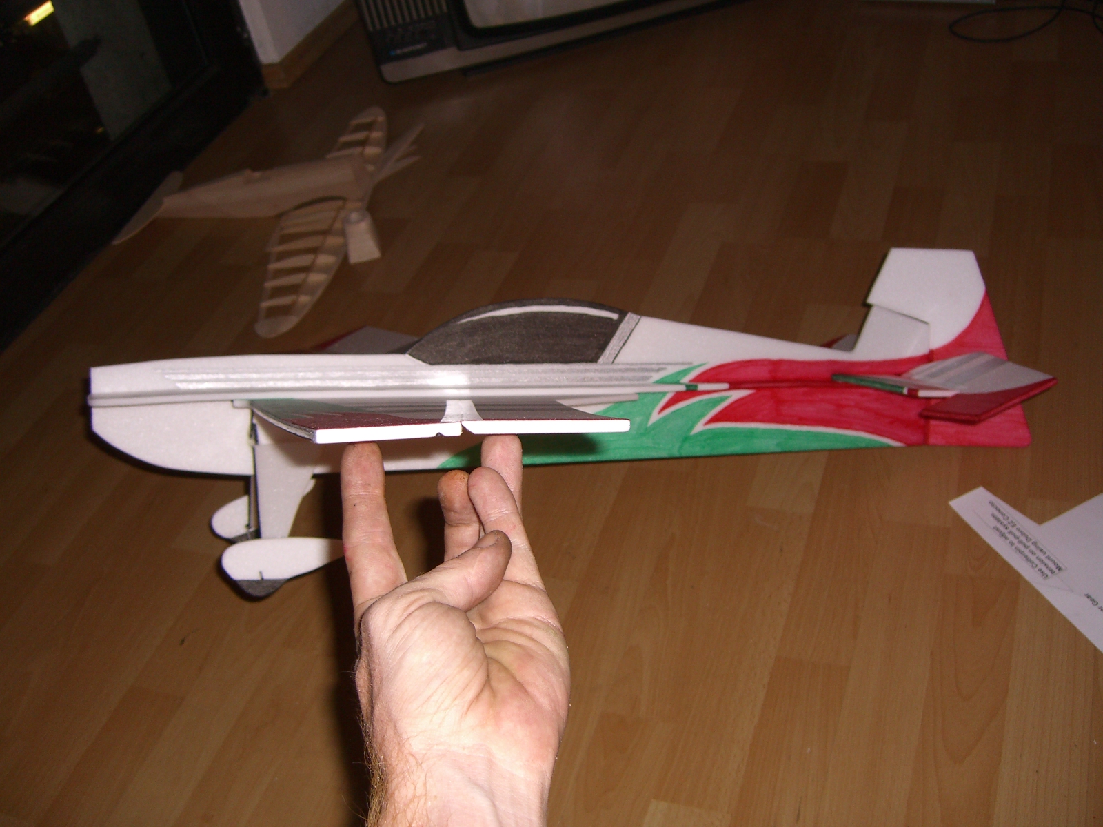

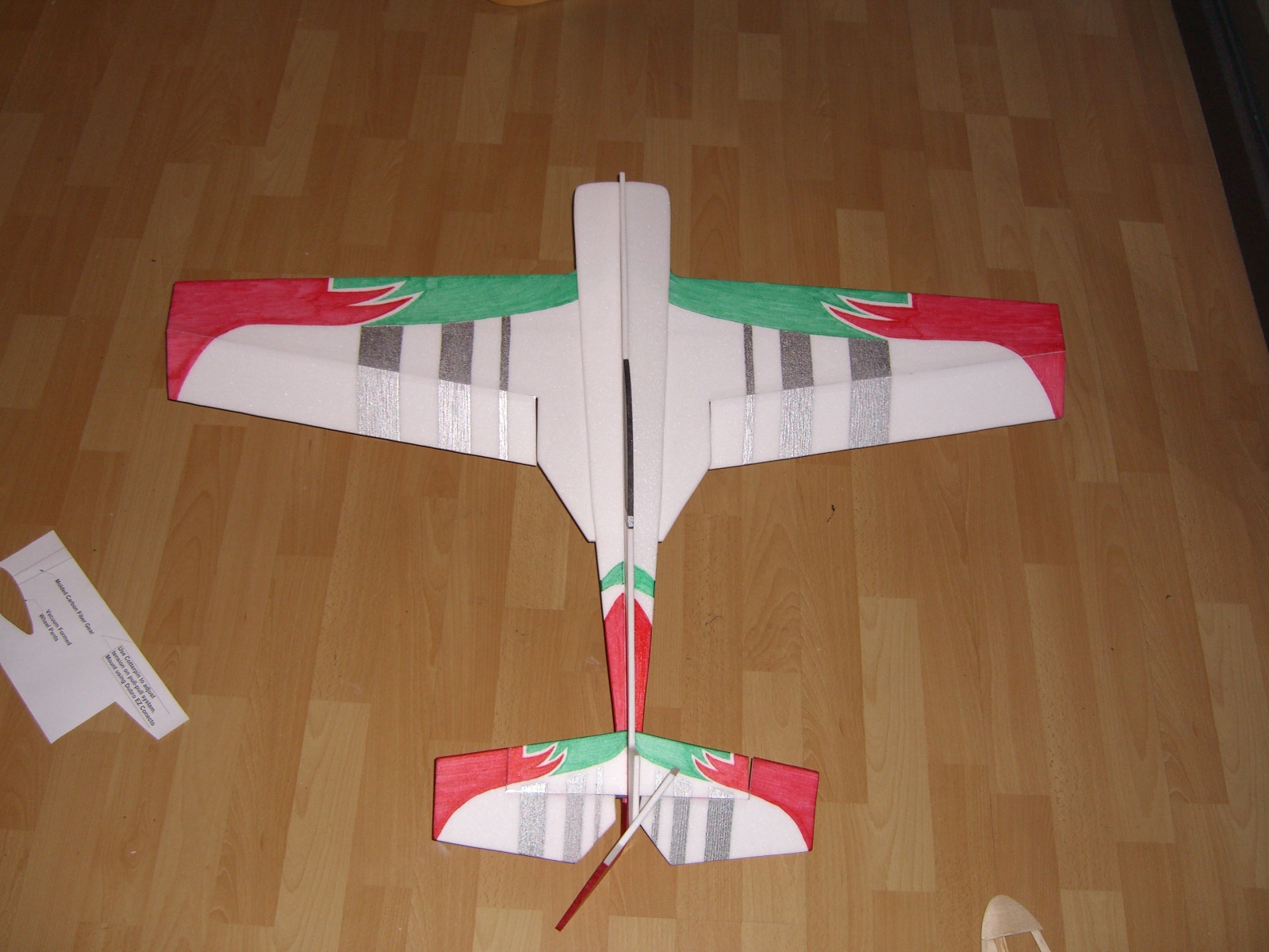

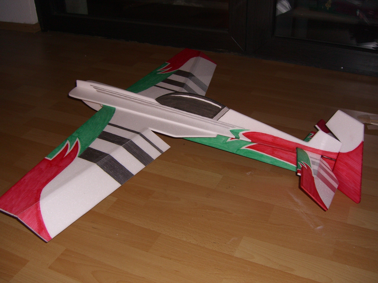

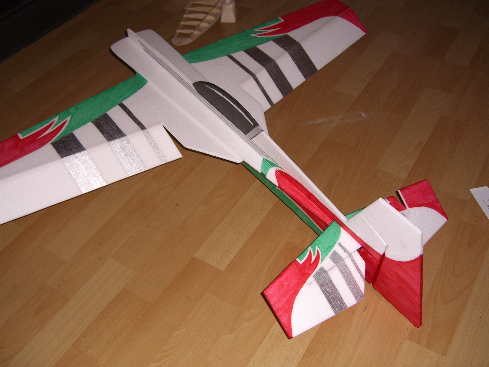

Zumindest meinen 60g Rohbau nun muss nur noch mein Testflieger zum teilespenden kommen und los gehts!
Die Radschuhe sind nur Blender die Räder hängen noch an der Extra.
Basti :evil5:

Flightbase
Beiträge: 1145
Registriert: 02.03.2006 00:14:45
Wohnort: Lüneburg
#87
Beitrag von Flightbase »
60 gramm is noch ok. ein guter kompromiss aus "auge fliegt mit" und leichtbau ;)
jetzt kommts drauf an, was dein rc krams wiegt.

Geiles Teil haste da gebaut und gezeichnet !
Bin echt gespannt wie schwer deiner wird !
MfG Christopher

RC Gewichte?! Grob geschätzt:
3x 5g Servo
8g Empfänger
5g Regler (werd hier meinen Mini Pix ohne Kabel verbauen)
23g Power Schnurz inkl. Prop Saver
und 35g 640er Kokam / 49g 910er Kokam
Macht 86g <-> 100g RC +/- kleinkram...
So komm ich dann all in bei 146g - 160g flugfertig raus!
Prima dann hätte ich gut 30g leichter gebaut als bei der Extra :-)

schönes Outfit!
