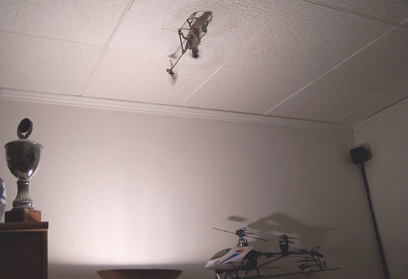

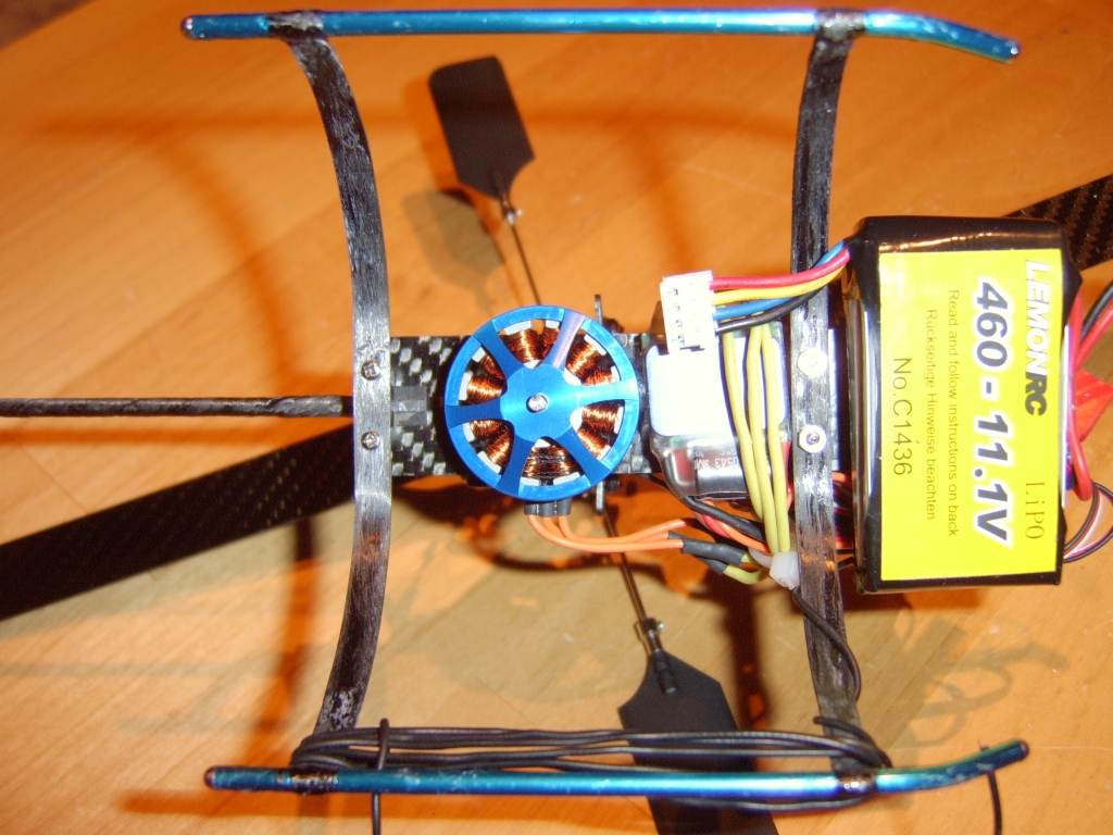

#81 DF52DDSE
Er ist doch noch dies Jahr fertig geworden.
Motordaten:
Megaschnurzz, Statorhöhe 5mm, 12N
16P mit 5x4x1,2 Magneten
Rückschluss 0,5mm
25 Windungen mit 2x 0,24er Draht im Y
Schwebezeit im Wohnzimmer bei 2500 Upm mit Original 270er DF Akku 6,5 Min, mit 460er Lemon 14 Min.
14 Min im Zimmer rumschweben ist schon hart da er immer noch sehr unruhig ist.
Hab ihm heute Auslauf gegeben, wer sagt der 52 ist nicht bei wind zu fliegen der hat keine Ahnung.
Heut wahren mind. 100 Windstärken wo viele schon einen Rex am Boden lassen musste ich den 52 starten. Es ging erstaunlich gut.
Als Andi mich noch nötigte meinen ersten Looping bei dem Wind zu Fliegen war`s noch nicht geschehen erst als ich die Lage den mickrigen Hopsers nicht mehr oder zu späht sah. ( Kufen, Zentralstück und auf beiden Seiten 45° abgewinkelte Blattlagerwelle)
Was soll’s wieder ein par stunden Arbeit mit Sekundenkleber und Schraubstock und er lief wieder.
Das mag ich an dem ding, man hat keinen schiss vor einem Absturz und ist viel entspannter beim Fliegen.
Jetzt muss ich mir nur noch eine Haube bauen da die alte nicht mehr passt.
Motordaten:
Rückschluss 0,5mm
