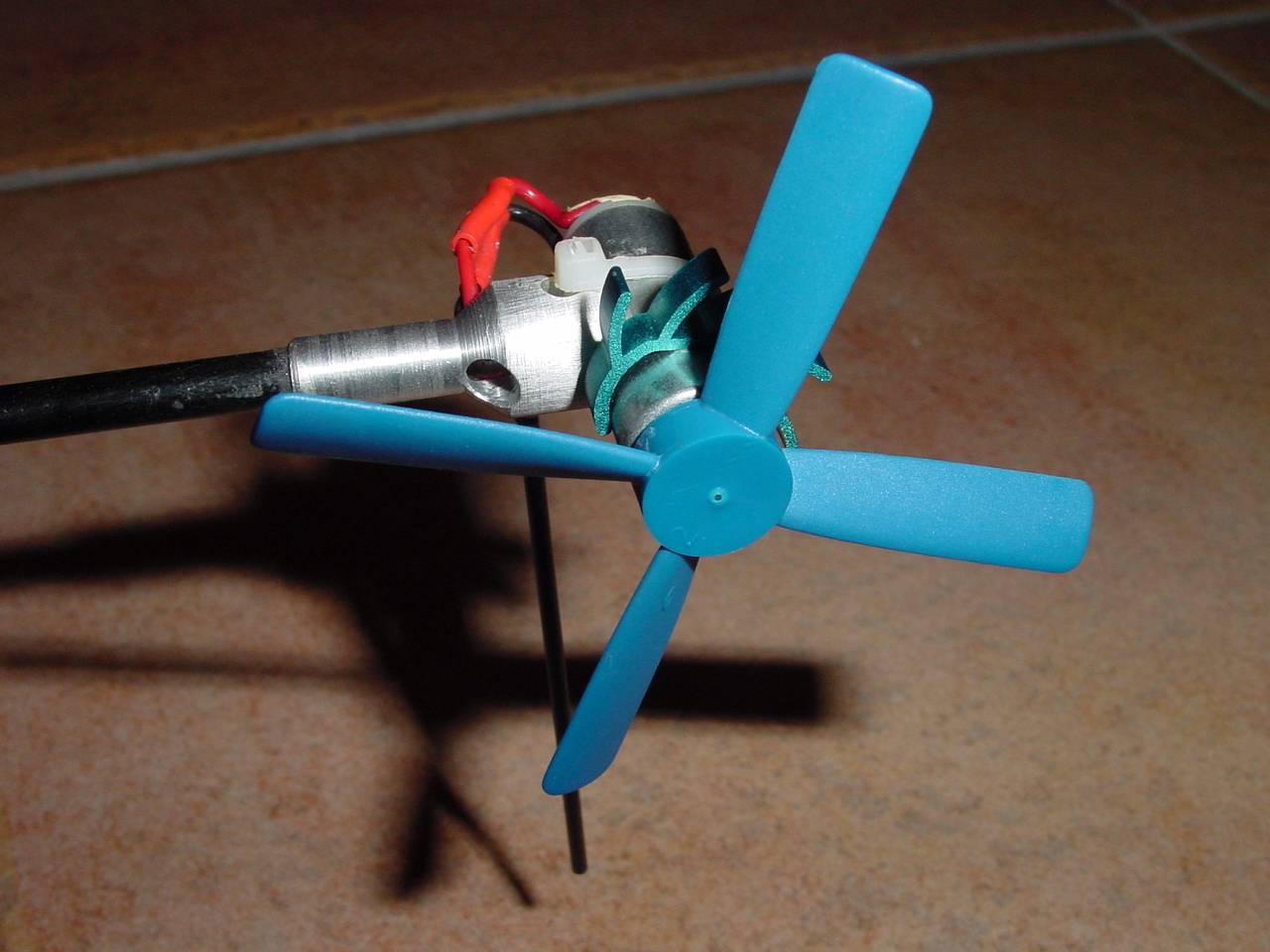

ich habe meinen Honey Bee CP2 gestern auch mit einem GWS Motor
ausgerüstet, Heck steht nun deutlich besser, das arme Motörchen wird aber schei...heiss (>70°C) trotz Kühlkörper.....
Ich denke das geht nicht lange gut.....
Normal ?

Welche Hauptrotorblätter hast Du drauf ?
Gruß Doc Tom

Hast du den Motor gedreht?
Der DD-Motor wird so montiert, dass der Prop links steht - also andere Seite als der originale Antrieb. Dadurch wird der Motor durch seinen eigenen Luftstrom gekühlt.
Ansonsten:
größeren/zweiten Kühlkörper montieren!
Der Motor hat bei mir schon einige Zeit durchgehalten trotz Temperatur!

Mädchenblätter a la M24 harmonieren möglicherweise nicht so gut mit dem DD-Set.
Aber wer fliegt so was schon :-)

Ne , im Ernst, sind noch die org. Holzblätter drauf, Prop vom Heck ist in
Flugrichtung rechts, ich hatte den Halter vom PicV2 geklaut.
Motor ist ein GWS.
Macht das so viel aus, ob del Prop saugt oder bläst?
Die Luft muss ja irgentwo hin, bzw. her kommen.....
Michy

Propeller muss auf die linke Seite in Flugrichtung.
Gruß Doc Tom

Na gut, dann will ich euch dass mal glauben, ich habe auch noch einen schwarzen 2 Blatt Prop drauf, wer hat denn noch den Alu - Halter und den blauen 4 Blatt Prop im Angebot....

Gibt es den 4 Blatt Prop nur in Blau ?
ja,nur in blau.

Dann mal schnell noch bei Agrumi den Prop bestellen - da wird ganz sicher noch rechtzeitig bis Sonntag geholfen ;-)
Aber im Ernst: der blaue Prop ist genial - sowohl bei der Größe als auch bei der Wirkung!
