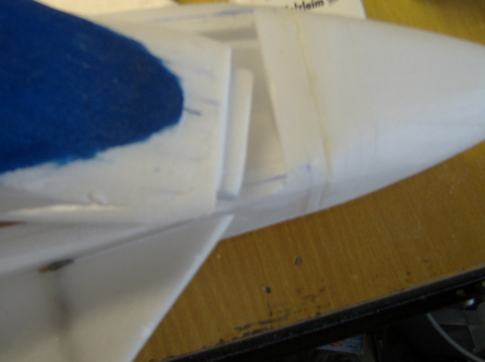

wie bekommst du die nase und die kabinen haube so rund geschliffen?

Mit Schleifpapier, Schleifbock und Schwingschleifer hehe

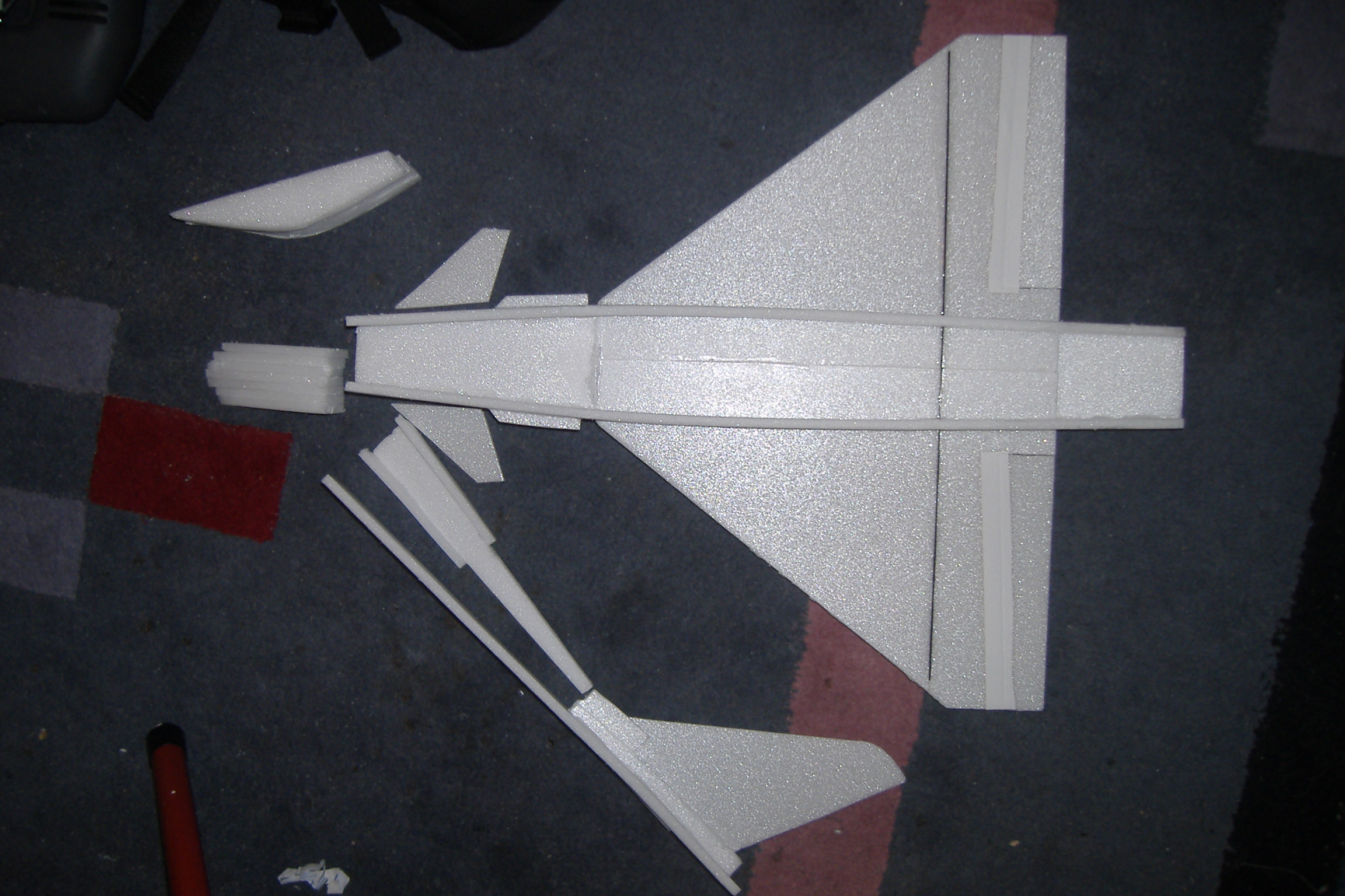

Ne im ernst das Seitenteil ist bei mir jetzt eins da es beim Crash eh nicht dort gebrochen war wo die Sollbruchstelle gewesen sein sollte :? und die Leitwerksversteifung ist auch ein Teil son blödsinn das zu stückeln usw usw...
Meine Nase (die vom EF 2000) ist jetzt ähnlicher zum Original da unten gerade. Zur Steuerung mmmh da ich die MX-12 benutze und ich den Flächenmischer nicht auf die reihe bekommen habe fliege ich jetzt im Heli mode 120° Taumelscheibe und der canard Servo ist halt begrenzt so auf ca 2cm canardausschlag und auf Roll ca. 60% Expo

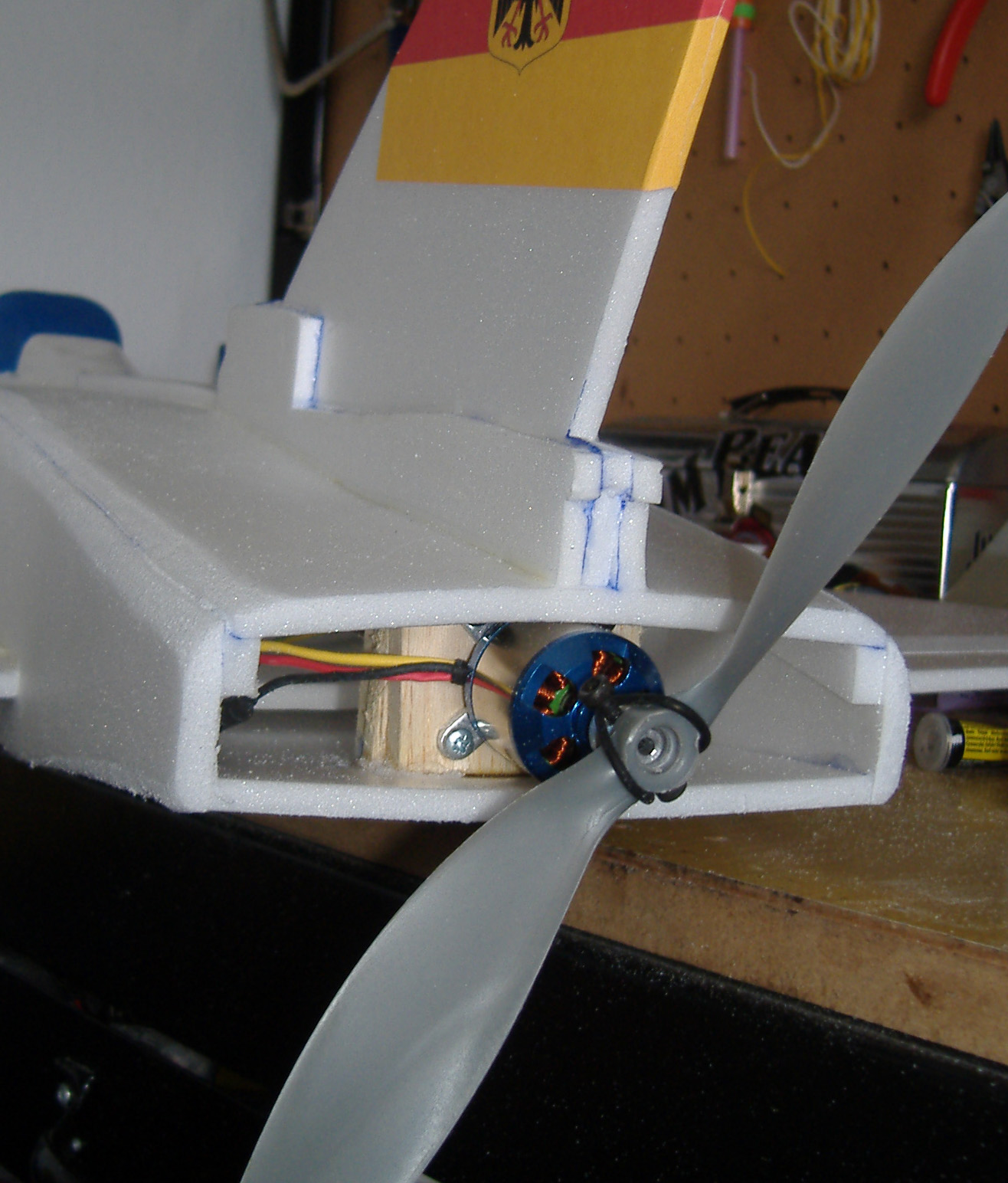

kannste mir noch nen gefallen tun? kannste mal nen foto davon machen,
wie du den motor befestigt hast? hab da noch keine vorstellungen.
vielen dank!

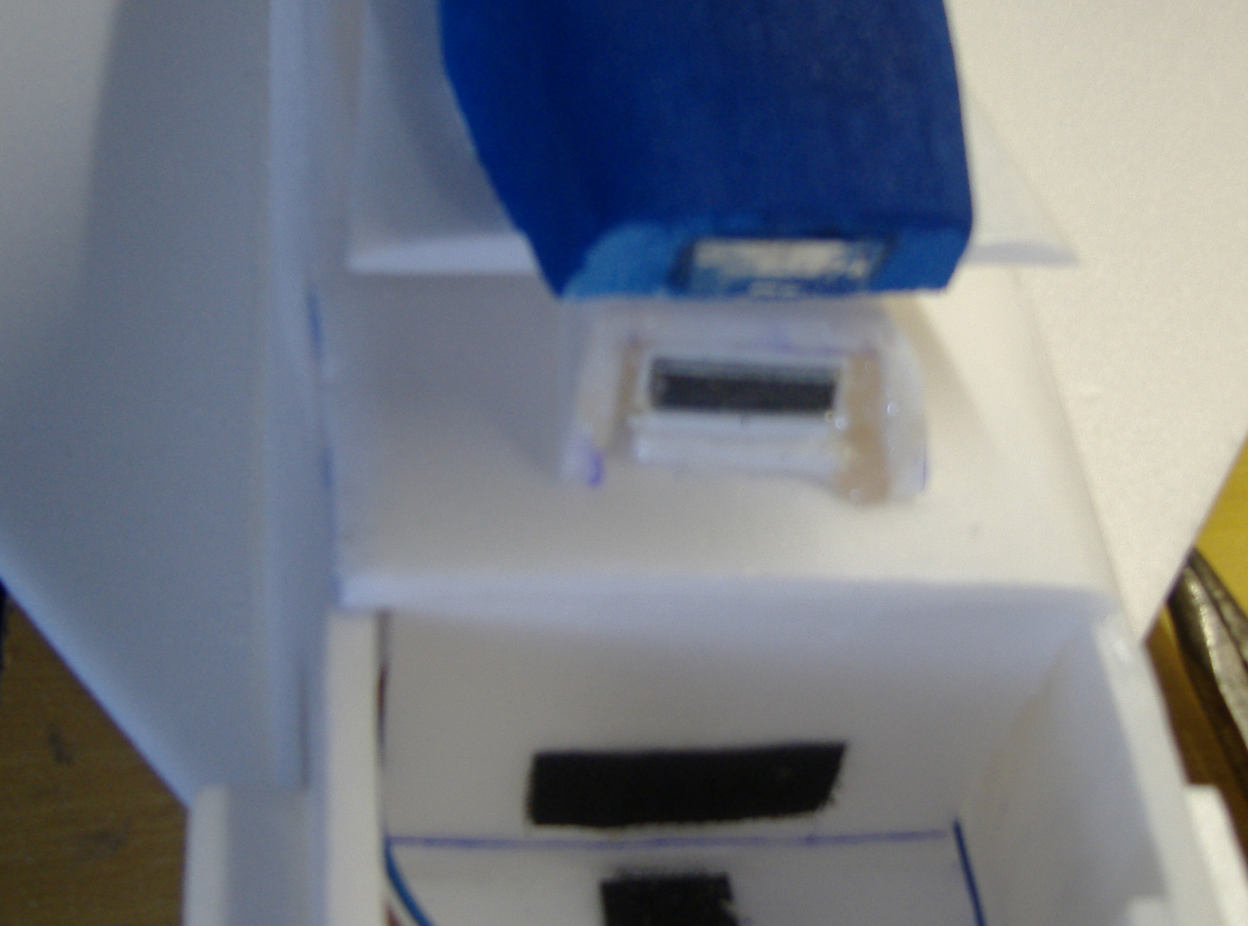

Naja den Motor habe ich einfach auf einen Balsaholzblock geschraubt aber was ich am blödesten fand, daß man nirgends gefunden hat, wie man die Kabinenhaube fest macht (jedenfalls ich habe es nicht gefunden). Also habe ich sie vorne "untergeschoben" und hinten mit einem alten Magnetschloß, von Schränken, befestigt. Not macht halt erfinderisch.

Und wegen der Elektronik von Vorne Akku-Motorregeler-Empfänger und von hier aus habe ich lange Leitungen zum Motor. Tja und ein guter Crash und du kommst wieder an die Elektonik :oops:

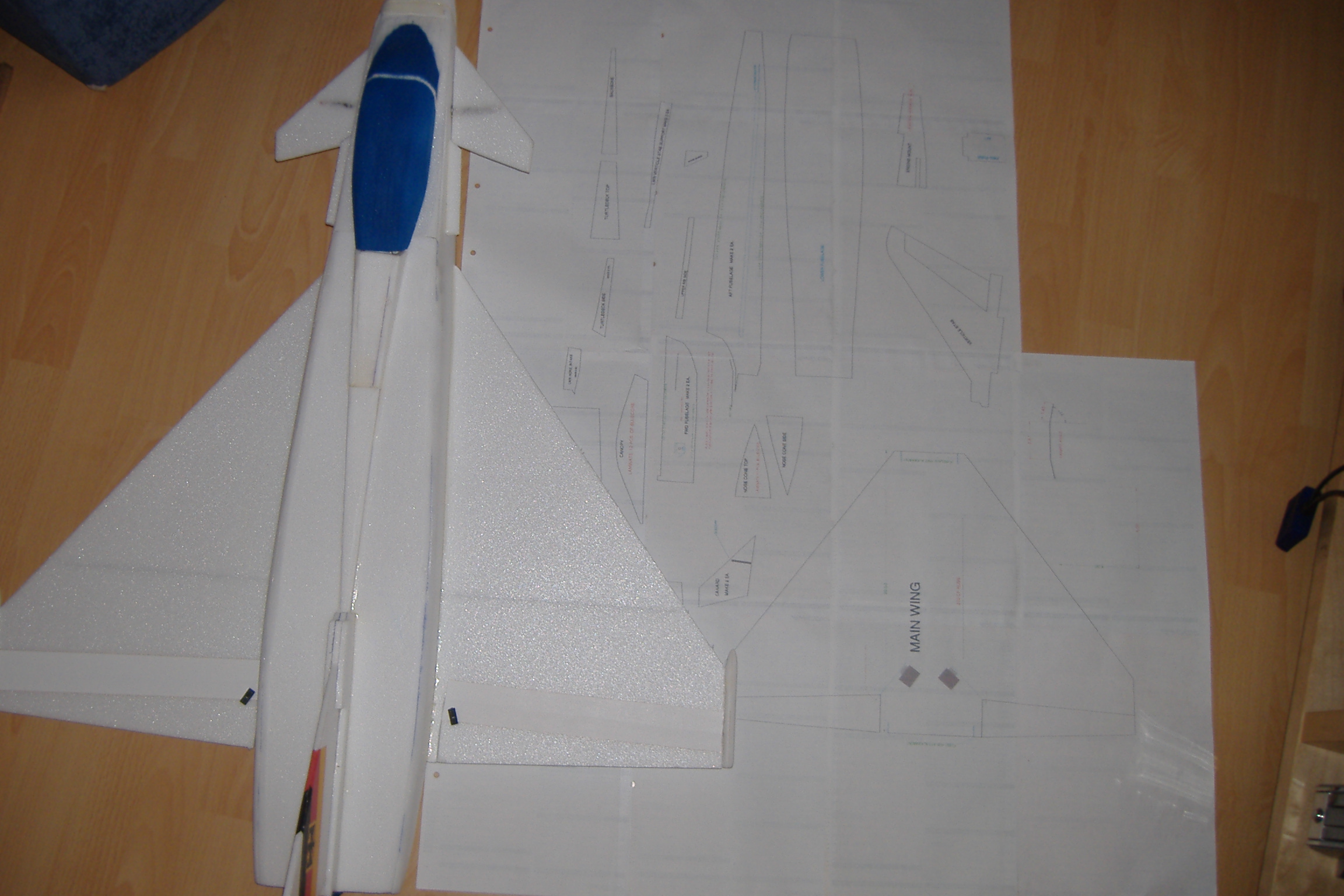

So baue jetzt für Plextor, da er was kleines will, einen minni EF 2000 hehe.
So hier meine Pläne
