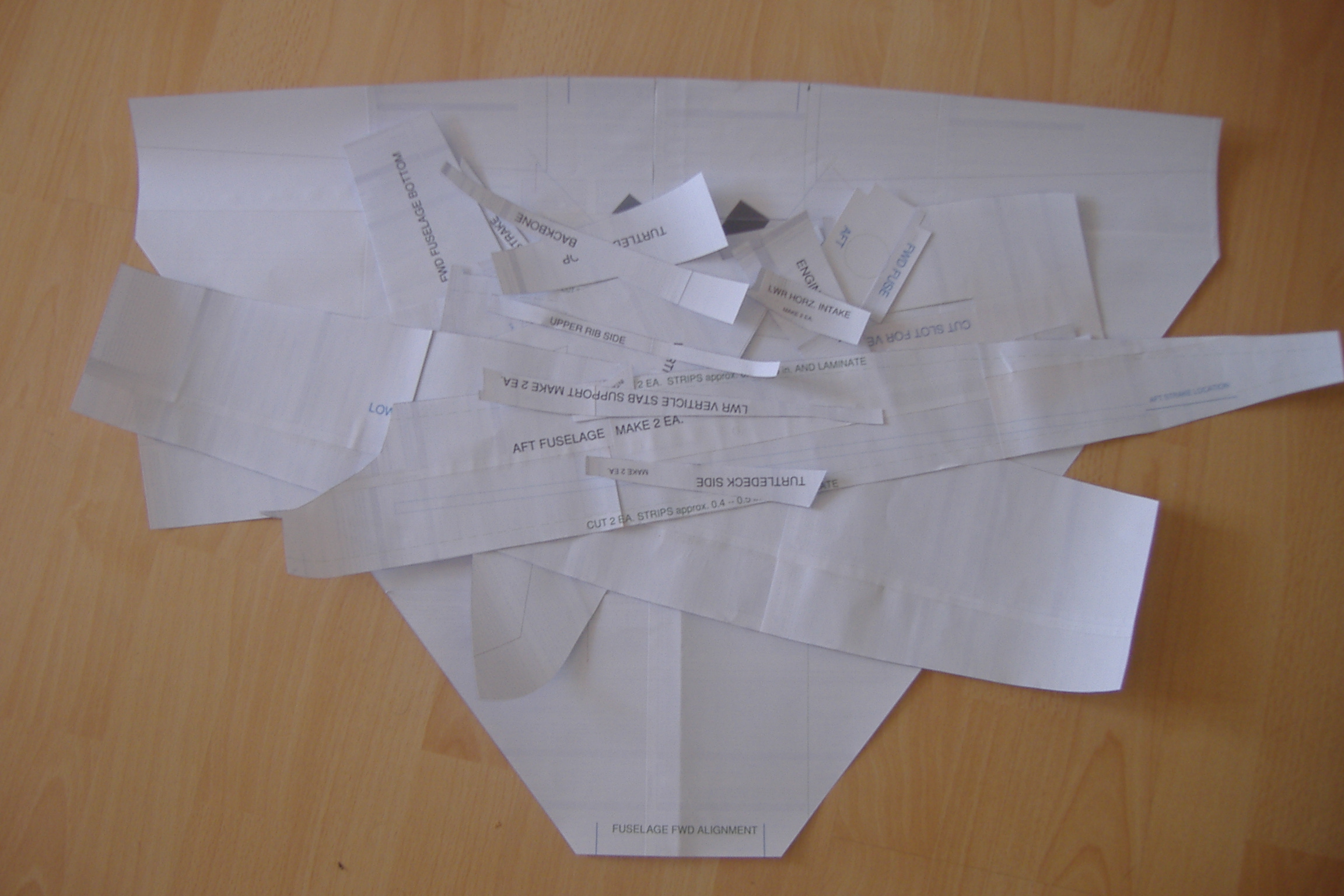

So lasse nun kurz mal den Bau von Hydros hinter mir und verwende die Elektronik für diesen Depronbomber http://www.parkjets.com/EF2000-rsteel.html

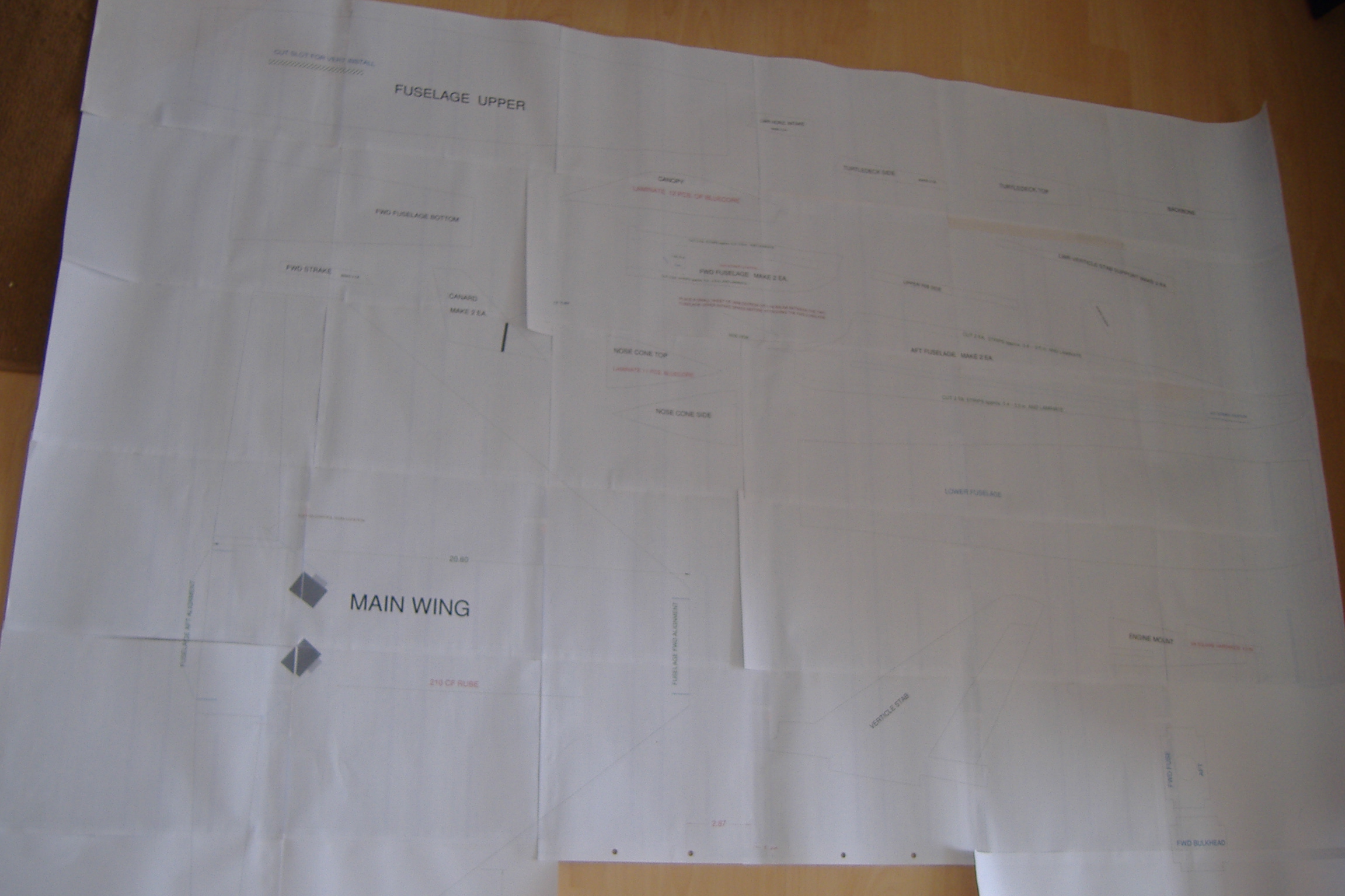

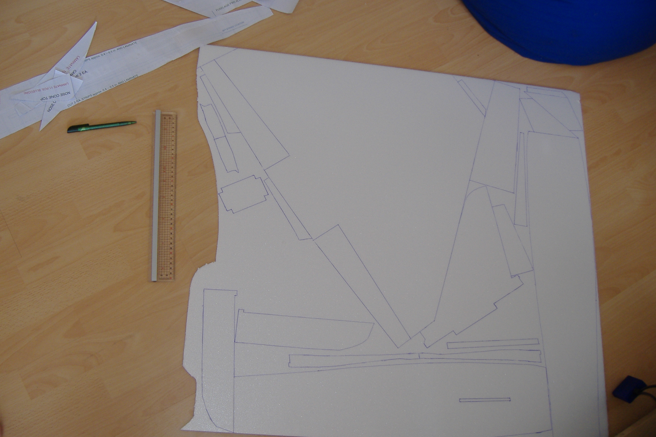

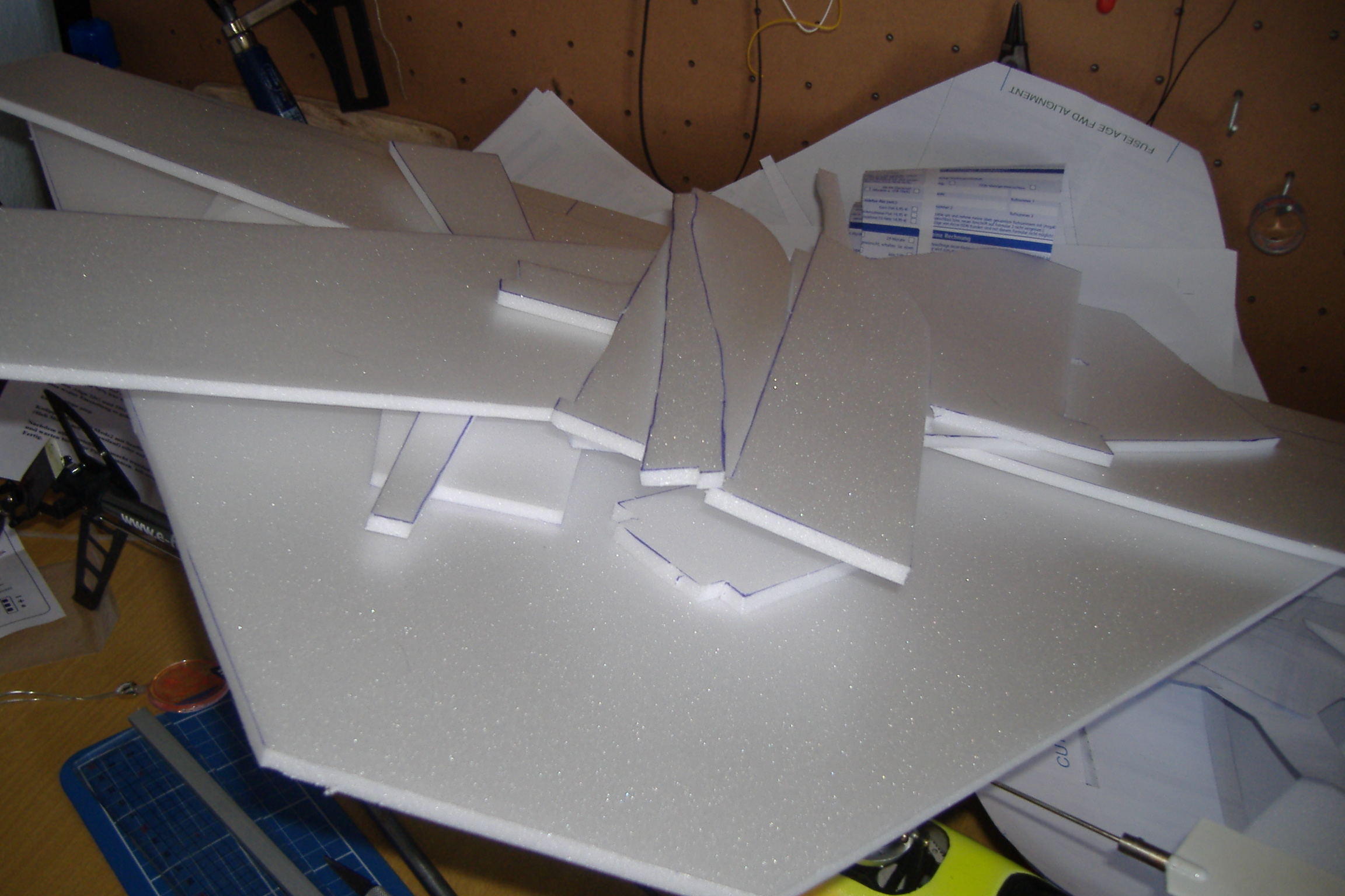

bin halt noch nicht so richtig weit da ich mal wieder viel viieeel arbeiten muß aber habe mir mal alle 48 Seiten ausgedruckt und zusammen gepuzzelt naja und ausgeschnitten sind die "Formen" auch schon.
Muß nur noch aufs Depron (nur hehe) übertragen und ausschneiden habe leider keine Fräse und dann... mehr Bilder coming soon...
Blöde frage noch am Rande es ist kein Querruder vorgesehen soll ich einfach eins einbauen oder ist das völlig überflüssig??? Bin halt leie auf diesem gebiet... und wenn der Eurofighter nicht lange lebt gibs halt ein schönes Crashvideo :twisted:

So und weiter gehts ist nun ausgeschnitten blöd das keine "Bauanleitung" gibt aber ich liebe Puzzeln hehe.

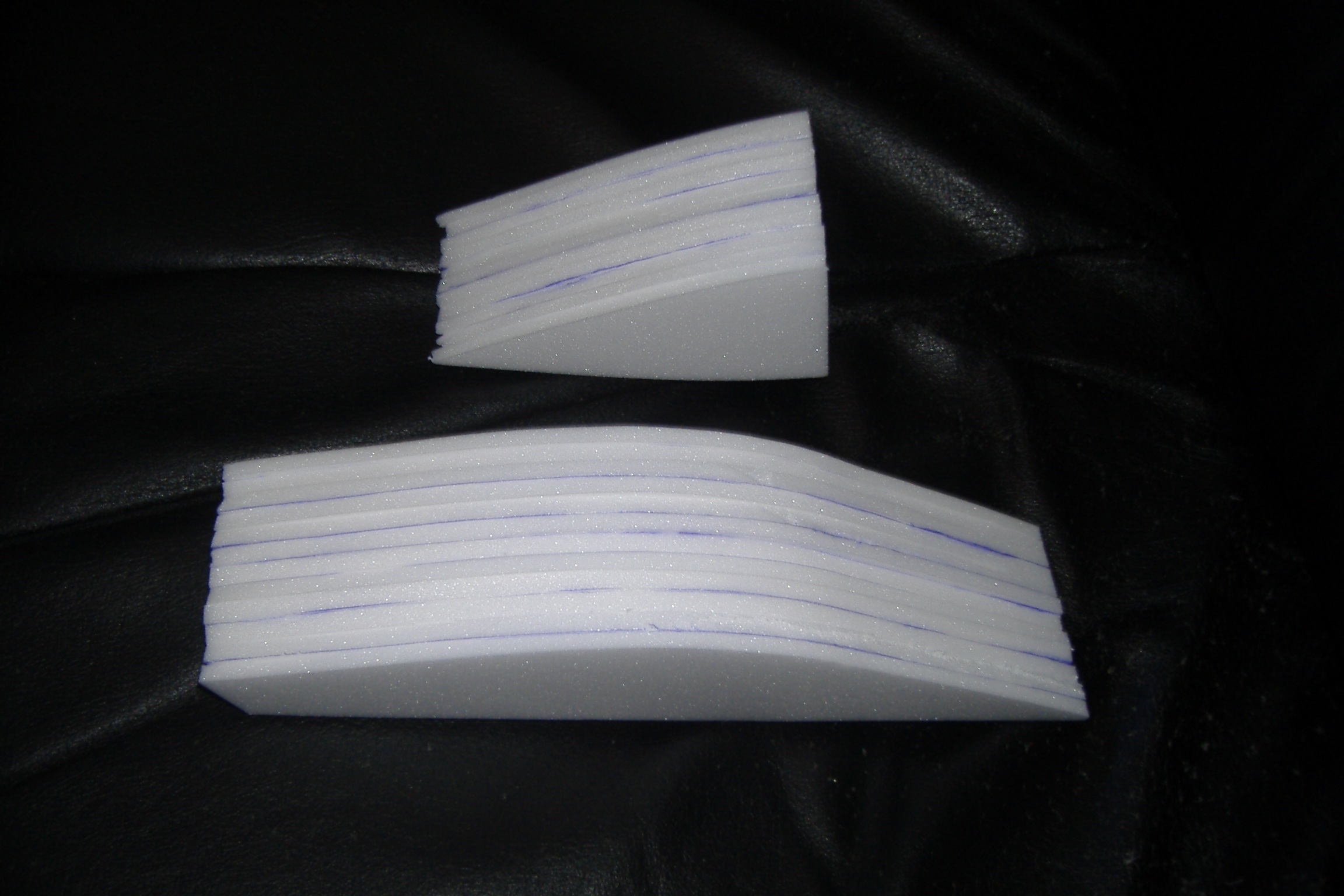

So Haube und Nase sind auch ausgeschnitten (brrr 12 mal) und verklebt fertig verklebt und was passiert musste arbeiten menno aber soweit so gut habe jetzt 4 Tage frei und hoffe Eurochen fertig zu bekommen.

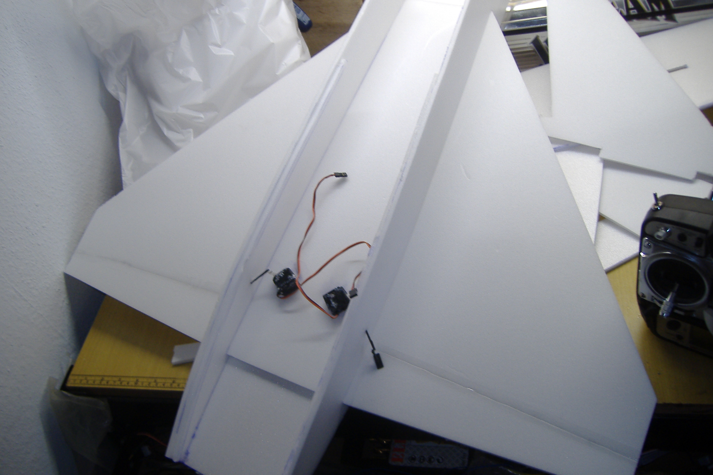

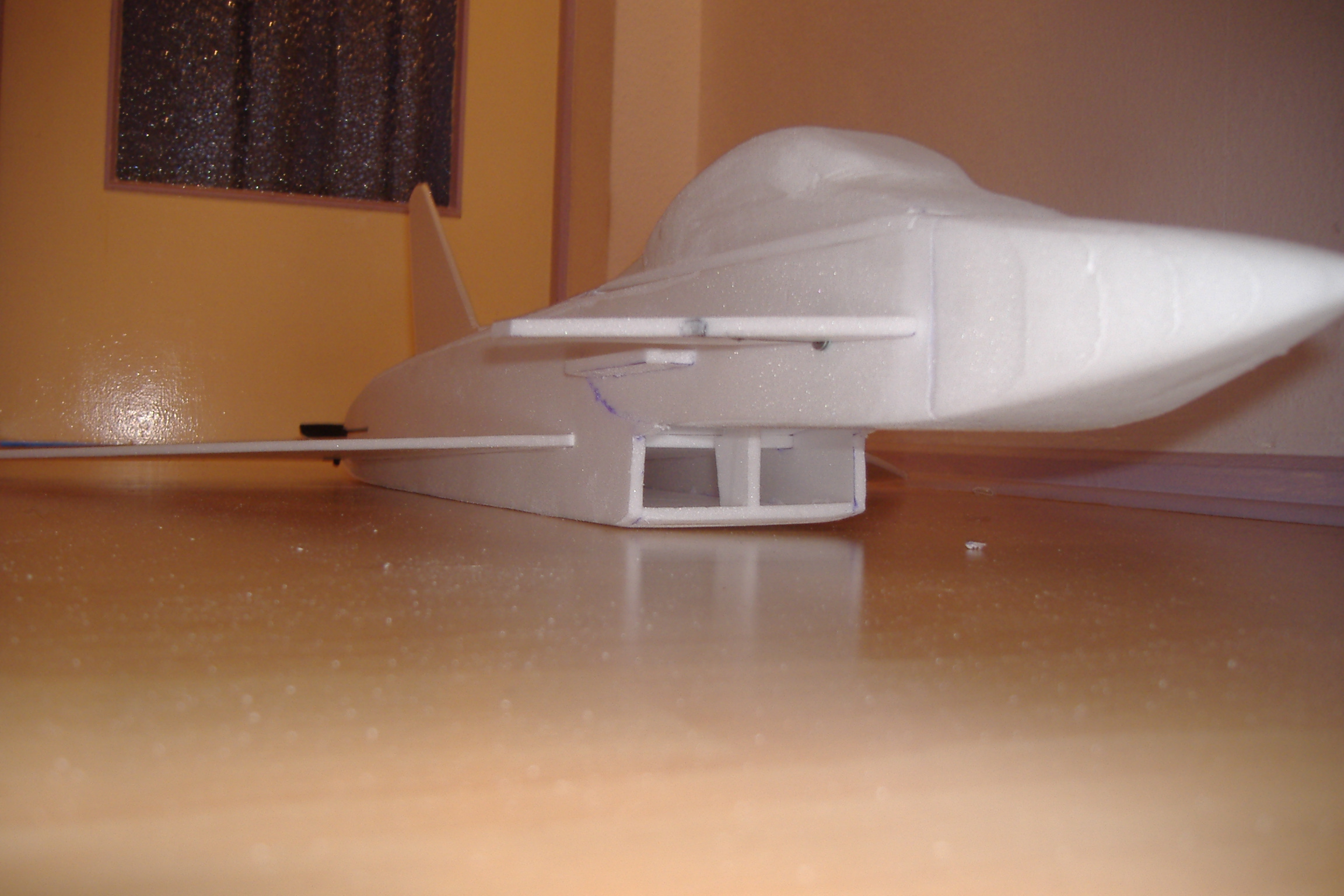

So um sie zusammen zu zimmern muß erst die Elektronik rein und mein bastlerisches Auge sagt mir: man man da fehlen noch Teile aber was solls Augen zu und durch...

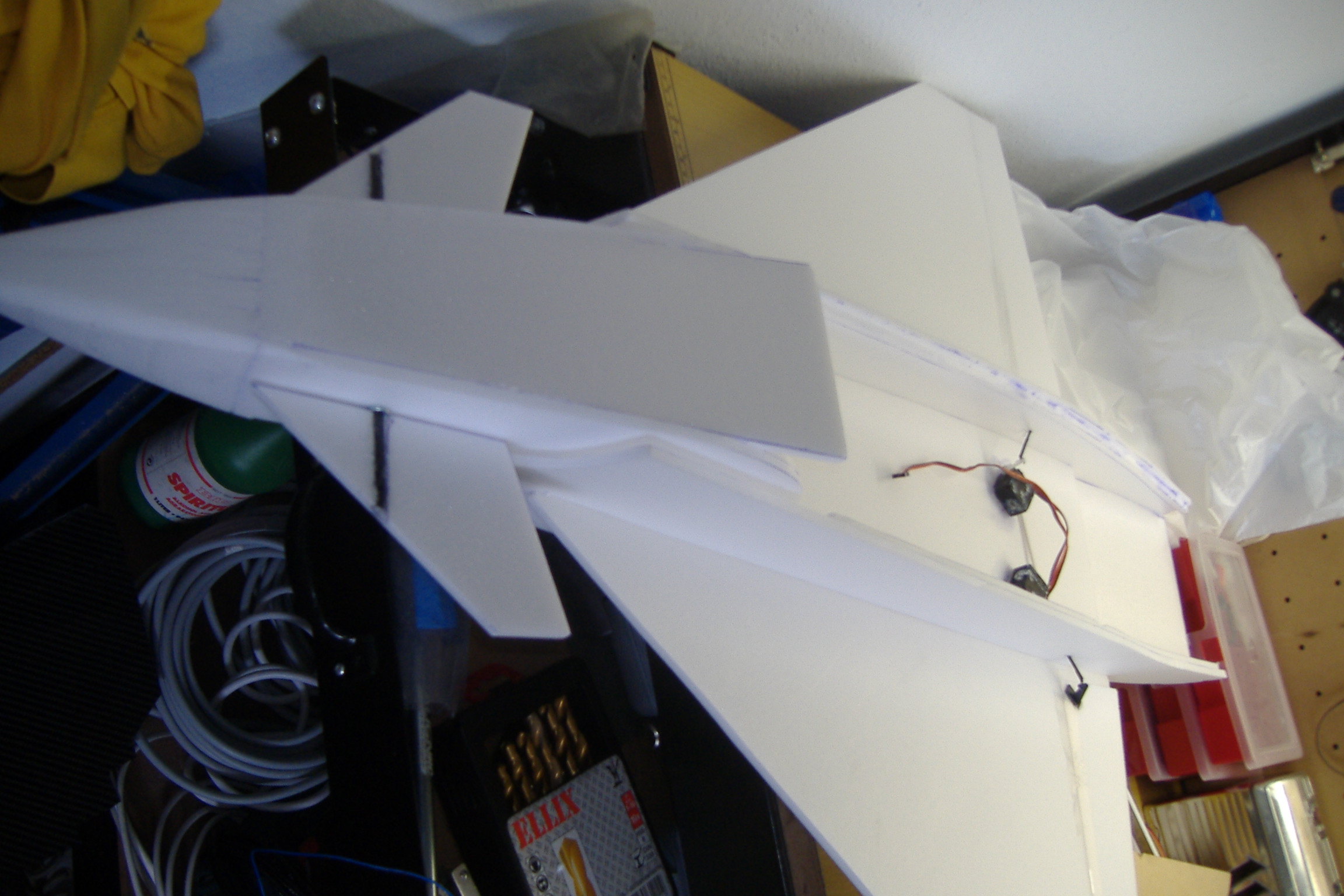

So ohne Fräse gets auch (naja bedingt :oops: ), passt halt nich alles sooo Richtig zusammen, musste mir so 5-6 Teile ausdenken aber es fehlt nur noch Farbe oder mach ich den Eurofighter 2000 so kaputt???
Was man nicht so alles in 5h hinbekommt wenn keiner da ist und im Hintergrund läuft J.B.O seit 5 h lol das ich nicht voll bin wundert mich aber hier nun das Vorabresultat aus 1,5 6 mm Depronplatten...
