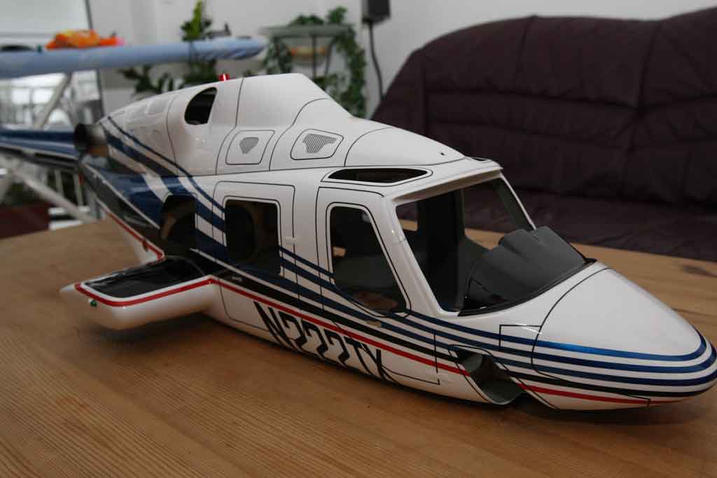

...so mein Rumpf ist auch da :D
Grüssle
Mark

frohes Schrauben !! Der Rumpf ist einfach klasse

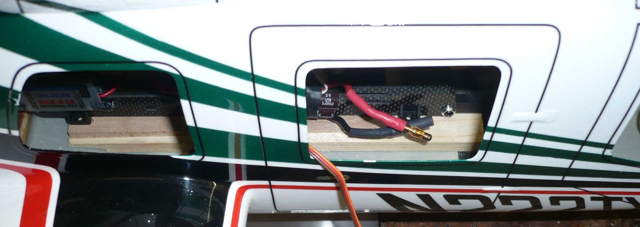

ich habe 2 Holzleisten mit 1 cm eingeklebt, und darauf habe ich den spitzen Keil hinten aufgebaut und darauf die Mechanik. Die Mechanik habe ich so ausgerichtet, dass die Hauptrotorwelle genau in der Mitte der oberen Öffnung war. Somit hat sic das mit dem Heckende von alleine ergeben.
Wenn Du noc Fotos benötigst, schick mir einfach ein Mail!
Martin
Martin
Hi gutes Bild !!
kann ich leider nicht so machen da ich mir Scheiben eingebaut habe
aber so sieht es auch in Alu aus
Jürgen

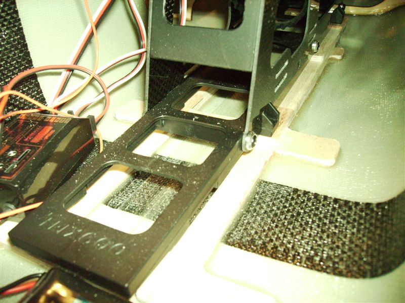

Unterlegt habe ich mit Aviatiksperrholz und einen Rahmen gebaut, der abgestuft bei der vorderen Befestigungsschraube ca. 9mm und bei der hinteren ca. 14mm erhöht. Das gibt bei mir den optimalen Winkel fürs Heck. Den Rahmen habe ich dann eingeharzt und das Chassis direkt von innen draufgeschraubt. Beim Heck habe ich den Gummi für die Positionierung geändert, so dass es ca. 2mm höher zu liegen kommt. Dann muss passt der Umlenkhebel mit Kugelkopf auch rein und man muss nicht alles aufschneiden.
Grüsse Benno
