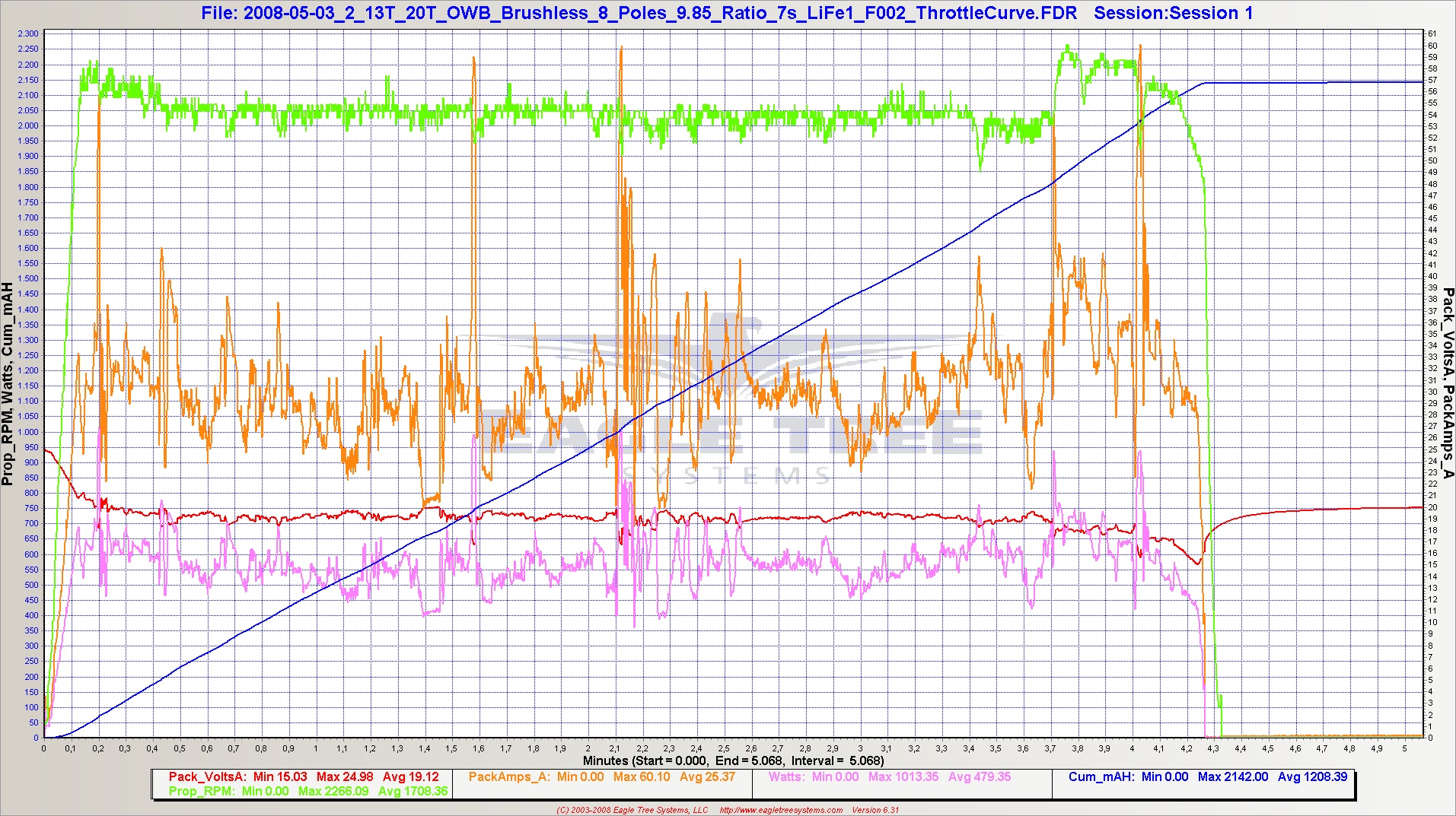

Hallo!
hab jetzt mal die Übersetzung von meinem Hurri geändert. Hab das 42er vordere Zahnrad gegen ein 50er getauscht. Gleichzeitig die Regleröffnung etwas angehoben (war vorher unter 80). Übersetzung ist jetzt 11,73, Idle 1 ist ein V mit Startpunkt 75 bis 90, Idle 2 geht von 85 bis 100 wobei die letzten beiden Punkt 100 sind (hab 13 Punkte auf meiner Kurve).
Ich bin noch nicht ganz drauf gekommen woran es liegt, die A123 dürften aber scheinbar nicht mehr als 55 bis 60A ausspucken. Zumindest bekomme ich nicht mehr raus. Die Drehzahleinbrüche in Idle2 sind schon gewaltig... einziger Vorteil derzeit ist das gegenüeber der alten Übersetzung mit 9.85 der Verbrauch um etwas über 1/2 Minute mehr wurde. Der Motor verbraucht jetzt trotz ähnlicher Drehzahl um etwas mehr als 100mAh weniger als vorher. Wird auch nicht mehr ganz so warm und Regler bleibt relativ kühl. Die Kurve dürfte auch nicht so schlecht sein, im normalen Bereich bleibt die Drehzahl relativ konstant.
Werd jetzt vielleicht noch mal das 12er Motorritzel mit dem kleineren vorderen Zahnrad ausprobieren.
-klaus
-klaus
- Neue Übersetzung
- 2008-05-04-1_Session_1.jpg (1.17 MiB) 1285 mal betrachtet
- Mit alter Übersetzung, allerdings nur lockerer Rundflug...
- 2008-05-03-2_Session_1.jpg (1.2 MiB) 1289 mal betrachtet

Finde die A123 absolut super! Raus, fliegen (inzwischen dank neuer Übersetzung bis 5min
und kühlerem Motor / ganz kühlem Regler), wieder rein, ran ans Ladegerät und gleich wieder raus

@Klaus
Danke für Deine Logs!
Ich werd meine Übersetzung auch der Deinen anpassen - scheint ja super zu funken!
