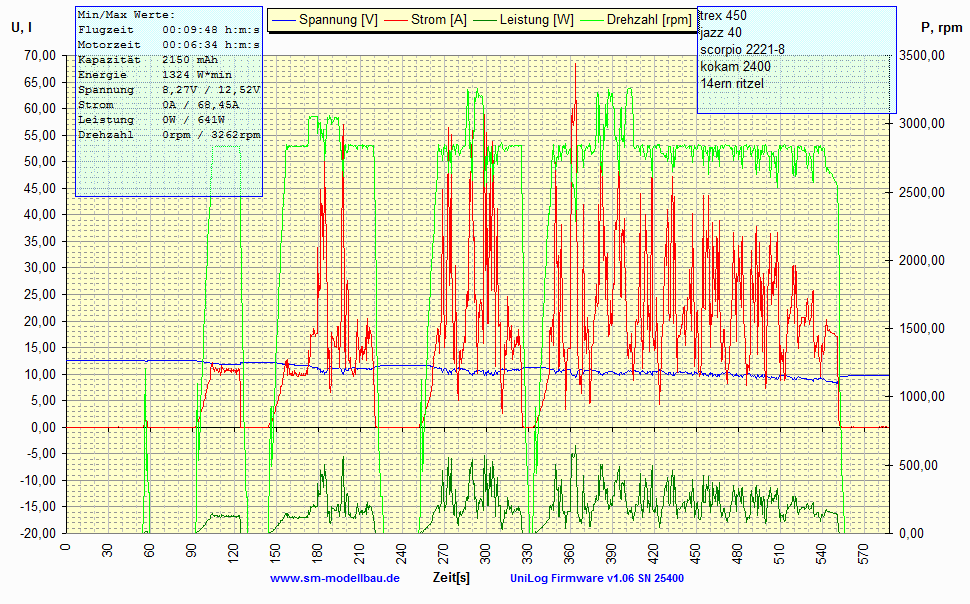

hab gestern mal den 2221-8 mit kokam 3s2400 gelogt
- UniLog Diagramm 5) U, I - P, rpm vom 25.01.2009.gif (67.12 KiB) 450 mal betrachtet
