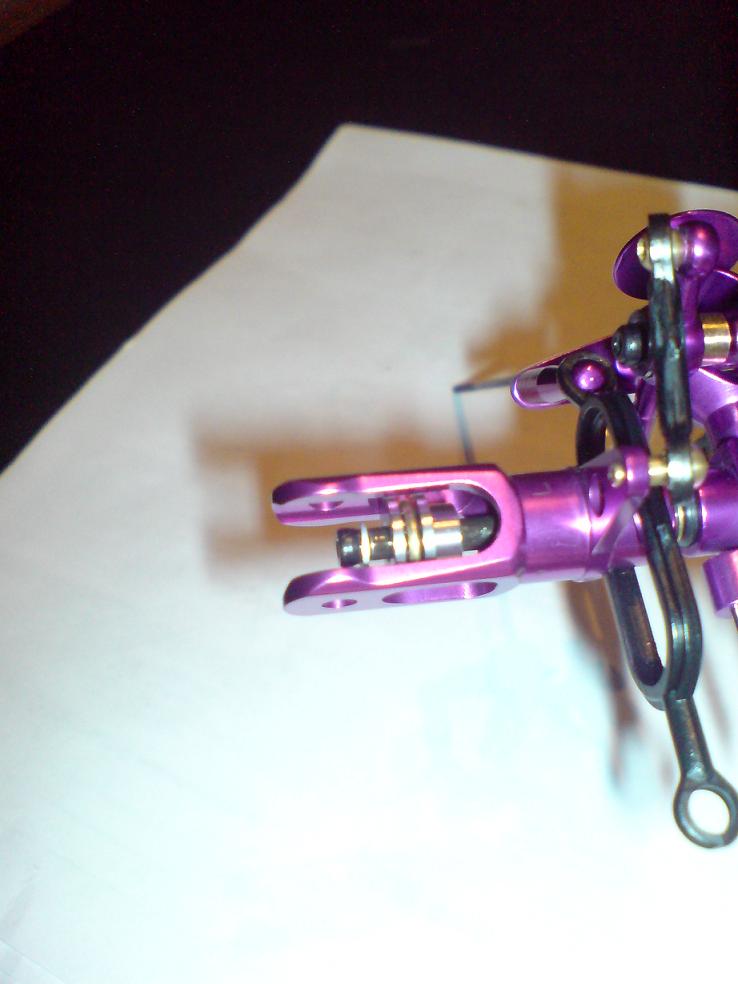

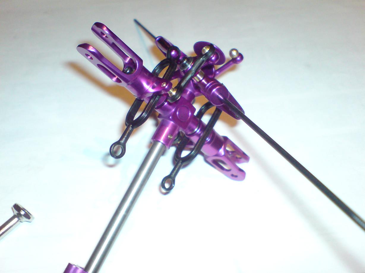

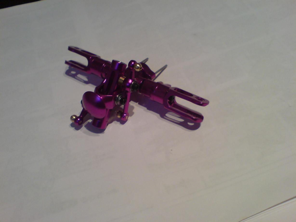

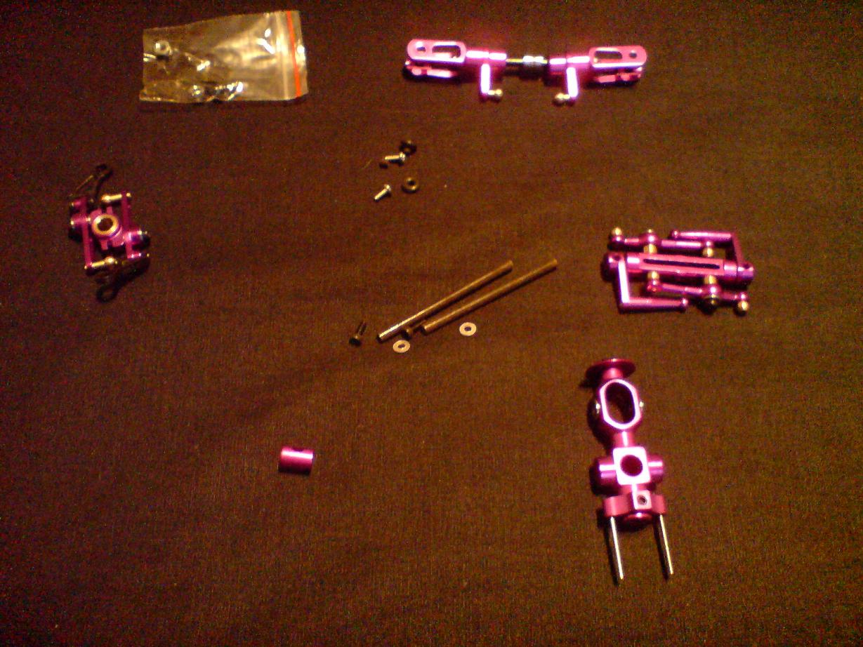

Konnte es nicht erwarten soweit bin ich ohne anleitung und bilder gekommen:

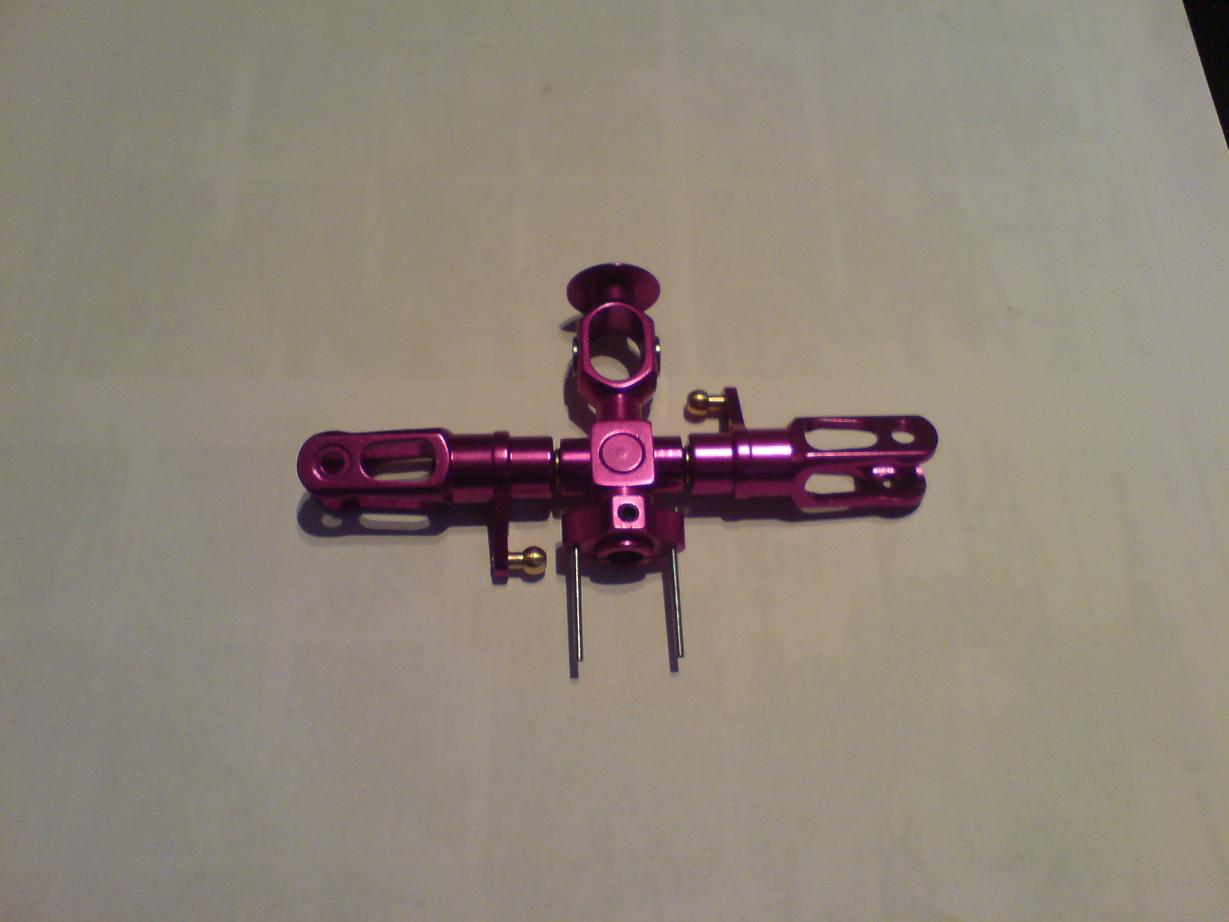

Hauptrotor
alles ausgepackt
alles ausgepackt
erst die unterlegscheibe, dann das kugellager!
zusammengeschraubt
zusammengeschraubt
kreuzschraube mit unterlegscheibe es sperrt die leichtgängigkeit
auch mit inbusschraube sperrt es
ohne unterlegscheiben geht alles super
mit stabistange und anlenkungen
fertig...
fertig...

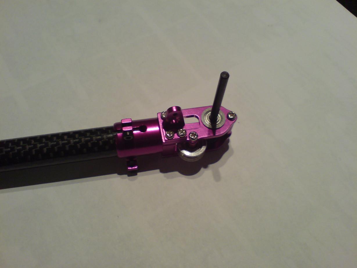

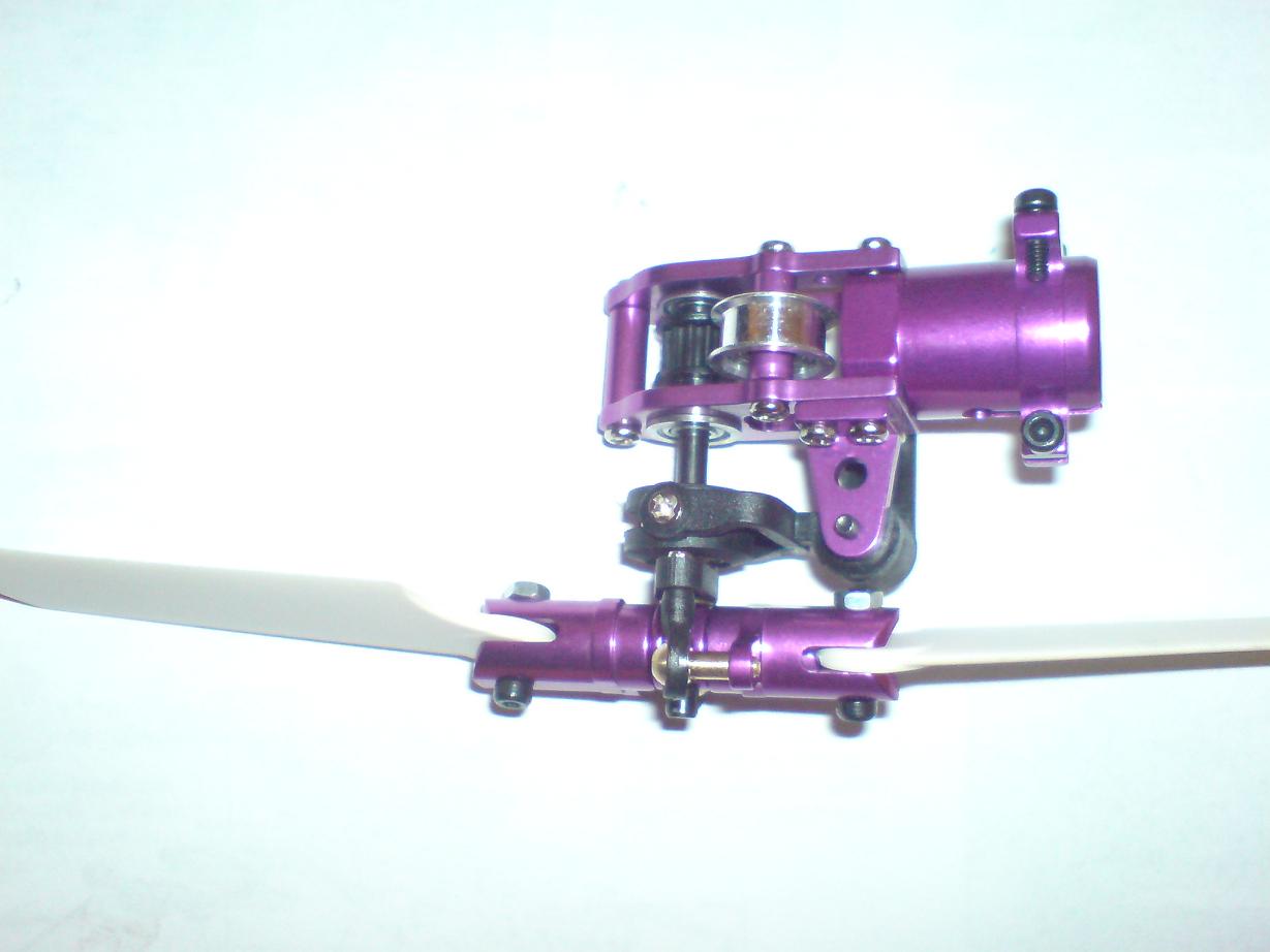

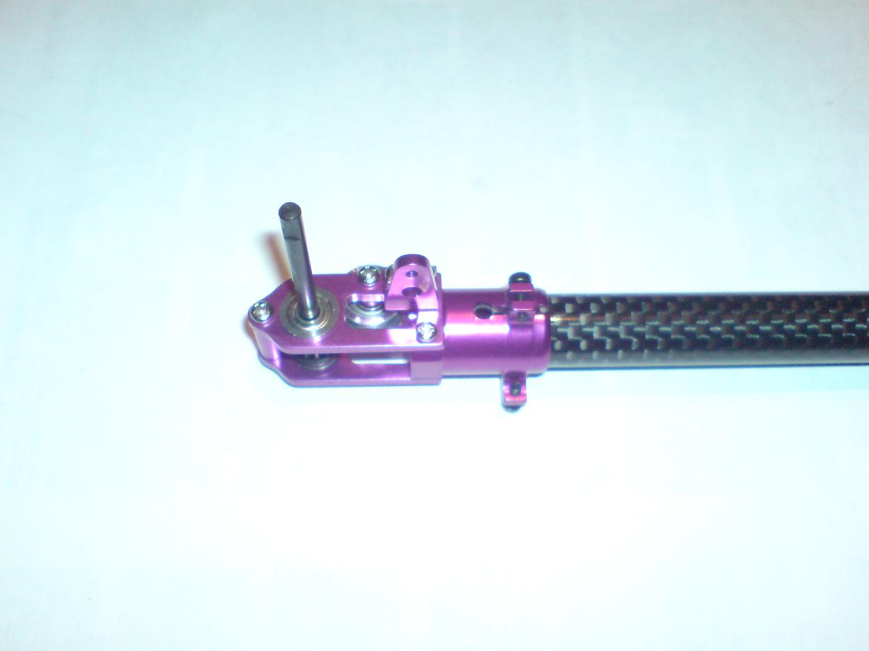

Heckrotor:
Die anlenkung der rotoren bereiten mir noch kopfzerbrechen.
der zusammenbau ging sehr schnell und unkompliziert
die aufnahme aufgesteckt. Für die bohrung im der heckstange war keine schraube dabei, auch kein gewinde im aluteil. Einfach aufstecken kann ich mir nicht vorstellen...
hier die bohrung nocheinmal
wie soll ich das festbekommen? Mit nur einer schraube wackelt alles wie ein lämmerschwanz
wenn ich mir das so ansehe; ich brauch mehr carbon!

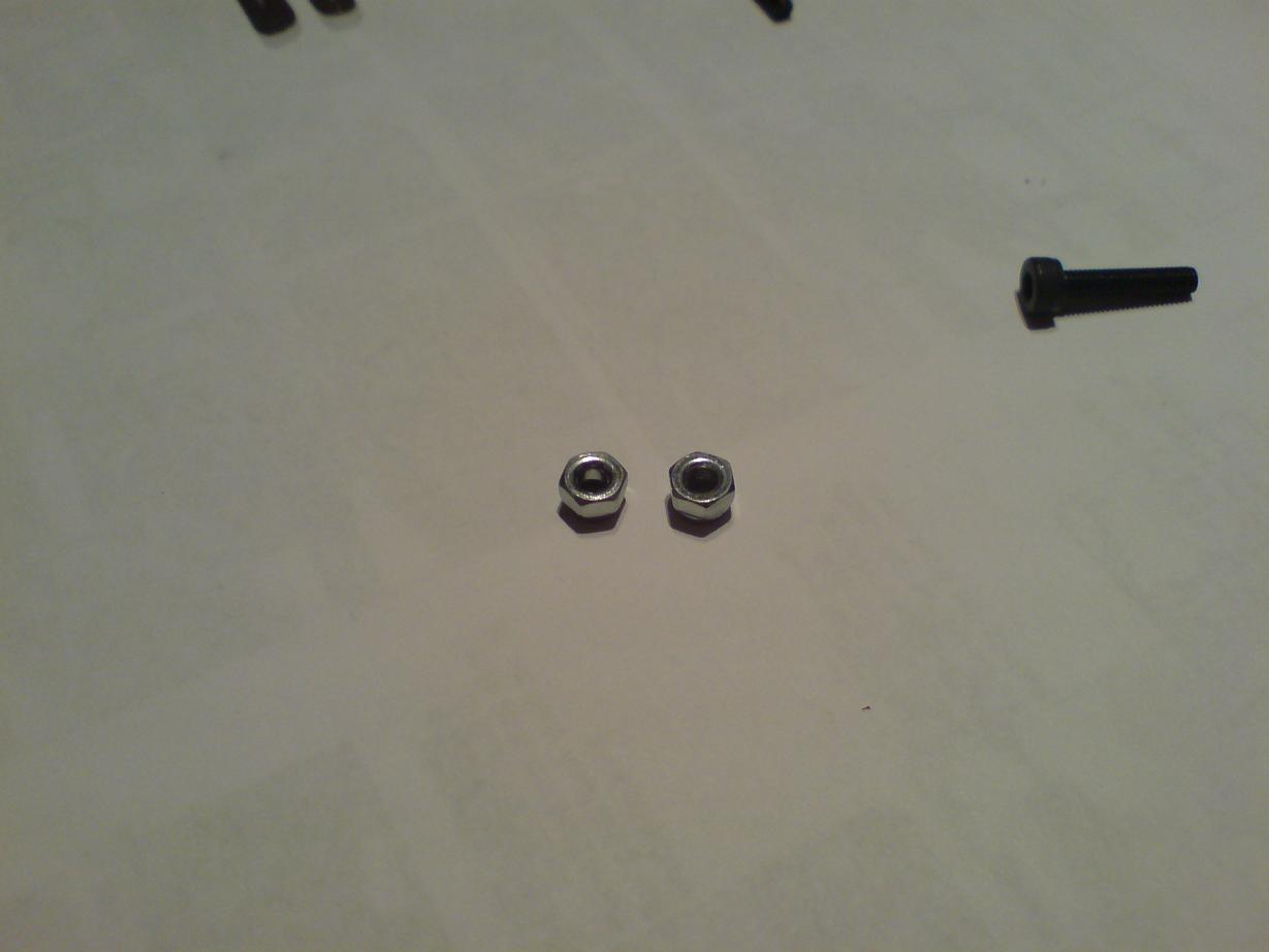

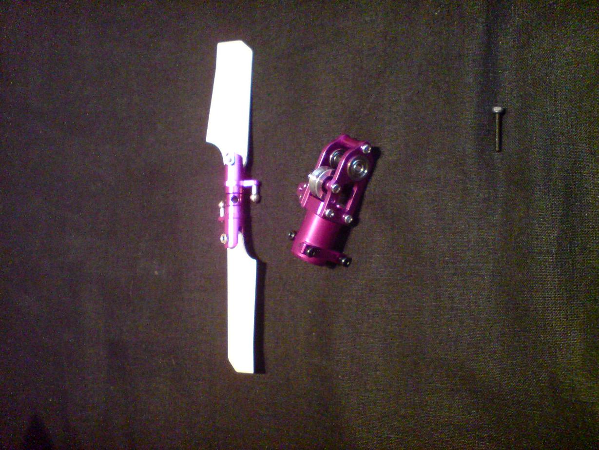

eine mutter zum befestigen der hauptrotorblätter ist innen ohne gewinde und muss ersetzt werden.
links die schraube ohne gewinde

das Heckrotorgehäuse wird über die eine seitliche Inbusschraube befestigt. Im Kunststoff-Gehäuse sind links und rechts zwei halbkugelförmige Teile, die in die beiden Löcher des Heckrohres passen. Im Alu-Gehäuse sind diese Löcher wohl nur als "Peil-Löcher" vorgesehen um die korrekte Einbaulage zu gewährleisten...
In den Hebel für die Heckansteuerung kommen oben und unten noch je 1 Lager rein..

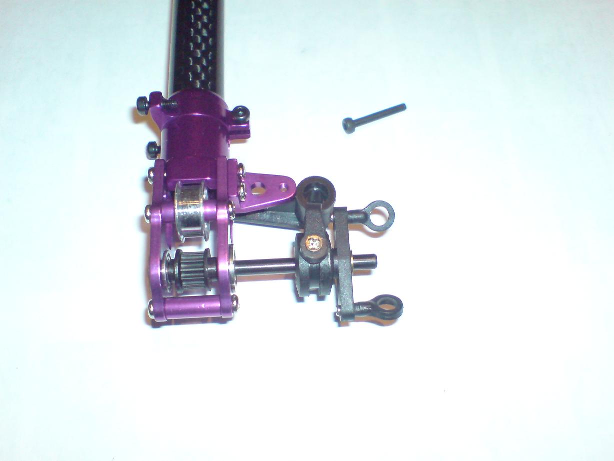

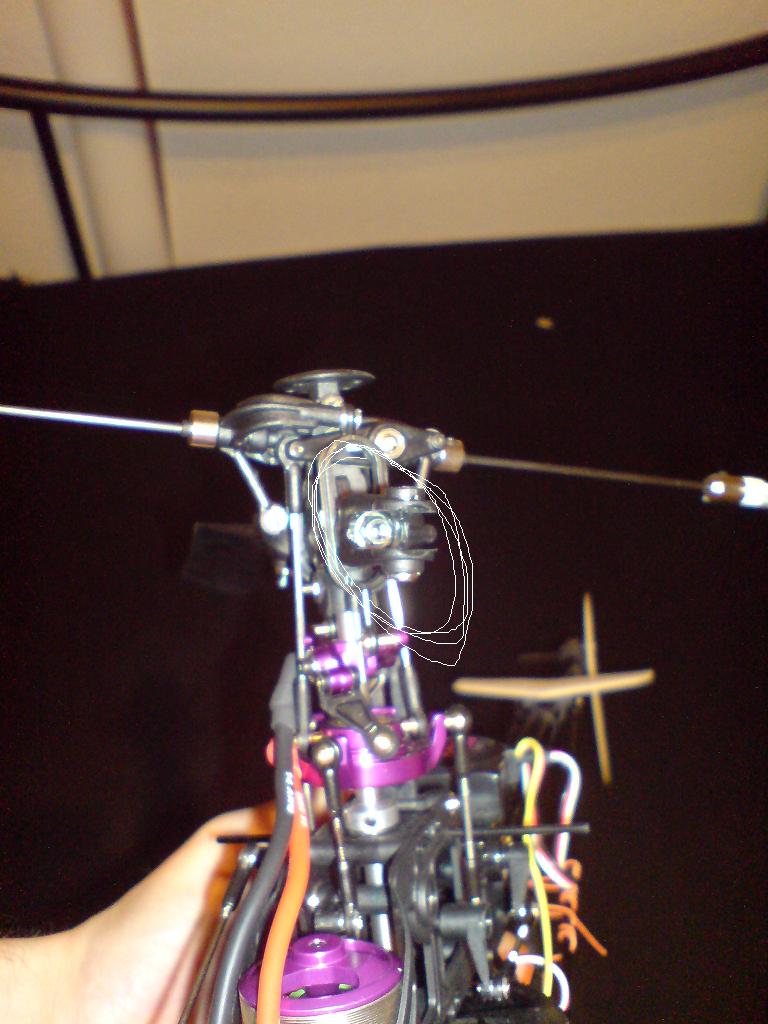

Jense
Beiträge: 937
Registriert: 24.10.2008 17:26:58
#83 Re: Alu Tuning für den Belt?
Beitrag von Jense »

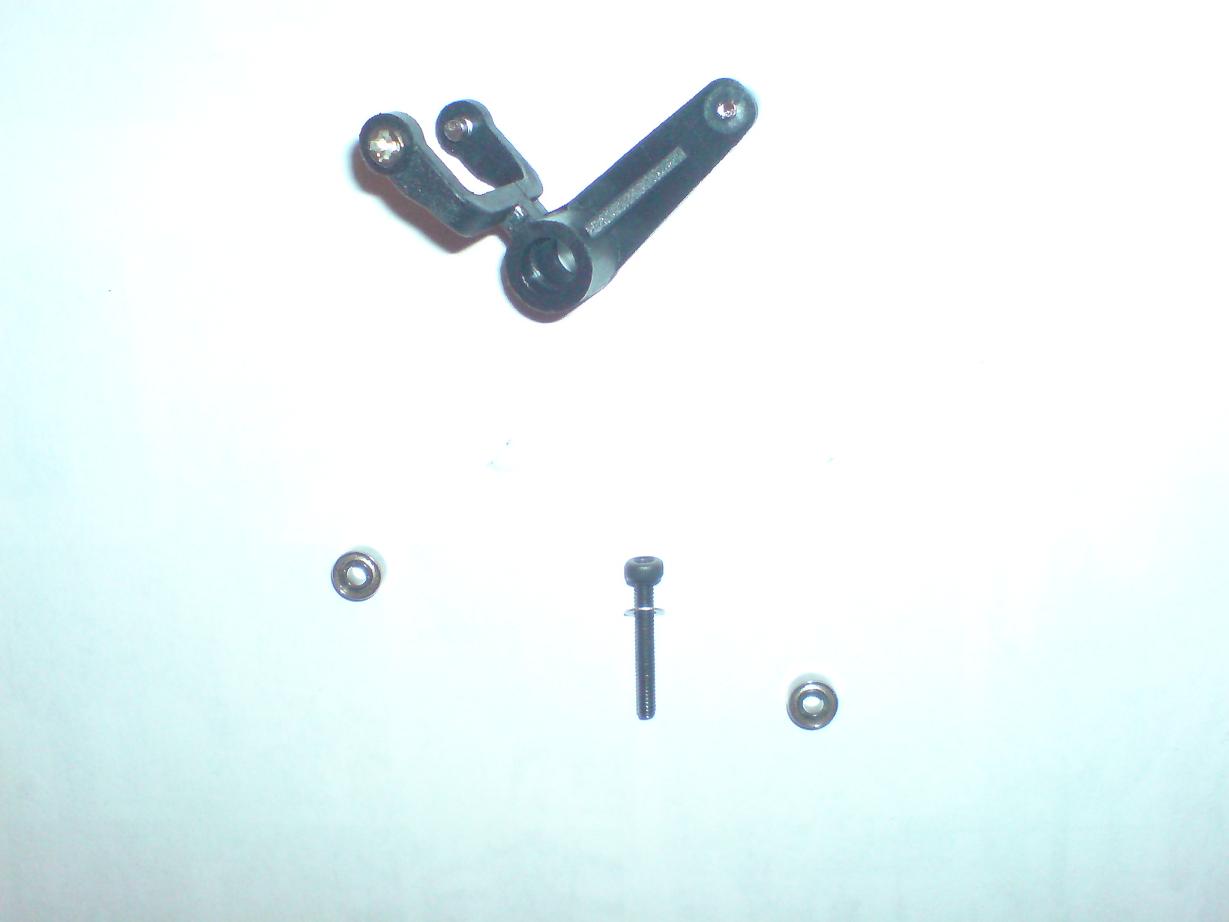

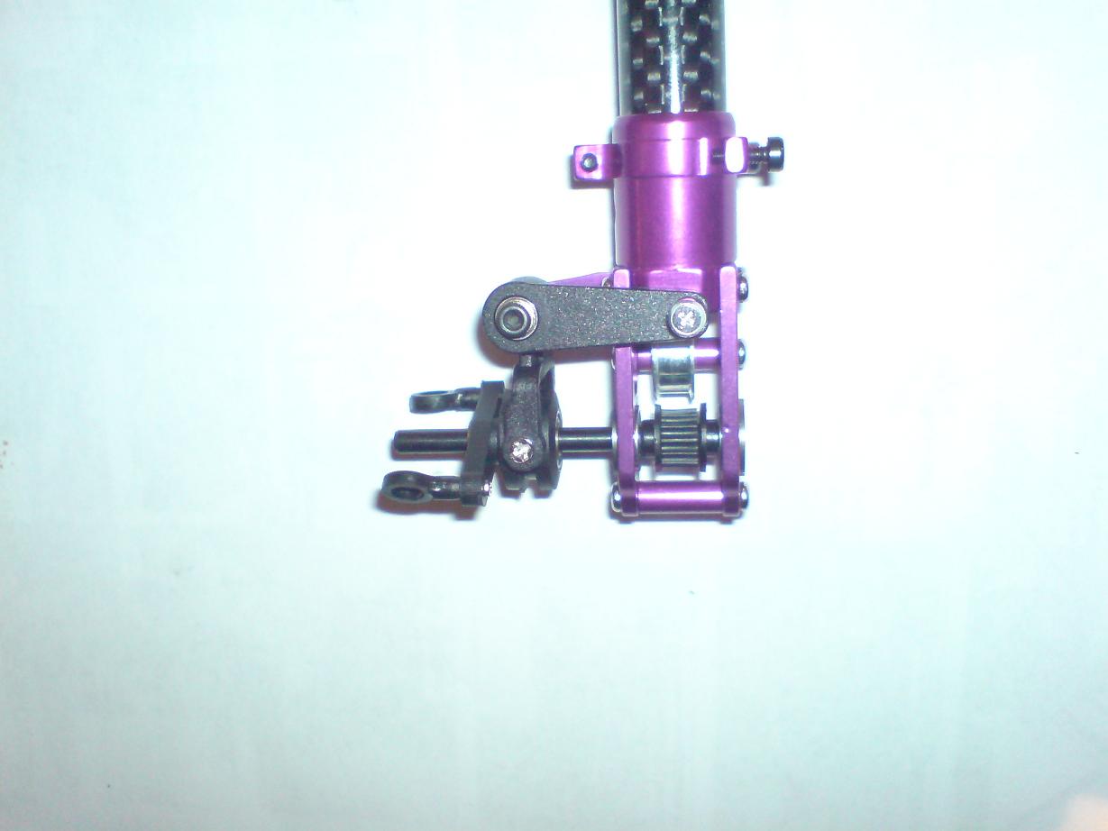

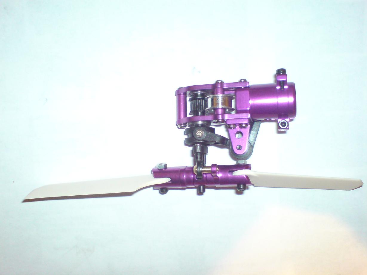

Danke. Hab die betreffenden dinge grad ausgebaut und in das neuteil gesetzt. Beim test auf gängigkeit hab ich selber problem wie hier beschrieben:
http://www.x19world.de/heli/modifikationen.htm
ein umtausch auf blade 400 heckschiebehülse dürfte auch das problem beseitigen, was bei mir aufgetreten ist.
Weitehin werd ich die schraube noch durch eine mutter sichern.
Thema sichern: welches loctite sollte ich nehmen?
hier hab ich weniger ausschlag
als ich es hier habe

Die Blade 400 Pitchbrücke passt 1:1. Habe ich gerade erst selbst auch verbaut.
Achte darauf, dass beim Anlenkhebel der Schiebehülse eine Unterlegscheibe zwischen dem oberen Lager und dem Heckgehäuse ist, sonst klemmt der Hebel beim Anziehen. Das macht er im Übrigen so oder so, da die beiden Lager keine Hülse dazwischen haben. Die Schraube nur so fest anziehen, dass der Hebel noch leichtgängig ist und die Lager nicht rubbeln. Dann von oben eine Mutter dagegen kontern. Benutze am Besten Loctite 243 "mittelfest".
Bei der Heckrotorwelle musst Du auch darauf achten, dass sie nicht rubbelt. Bei meinem Alu-Set musste ich einen Bund des Riemenrades etwas abfeilen, dass die Lager nicht verklemmen...
Gruß, Alex

ja, die Scheibe gehört zwischen Lager und Dämpfungsgummi, wie beim Kunststoff-Rotorkopf... nicht zwischen die Lager... da passt die Scheibe aber auch gar nicht rein, oder...? Ich glaub ich muss wirklich mal ne kleine bebilderte Zusammenbauanleitung schreiben...

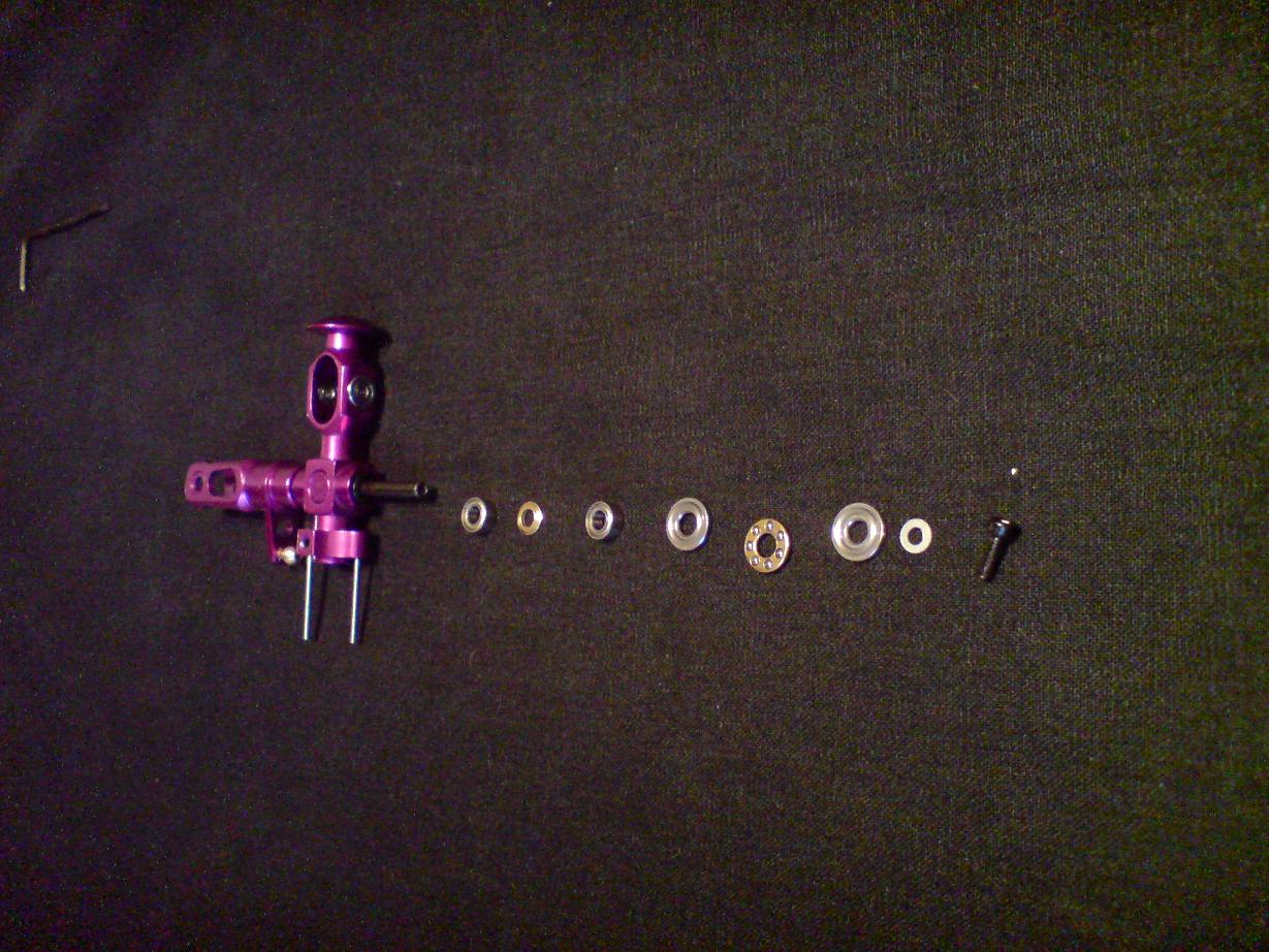

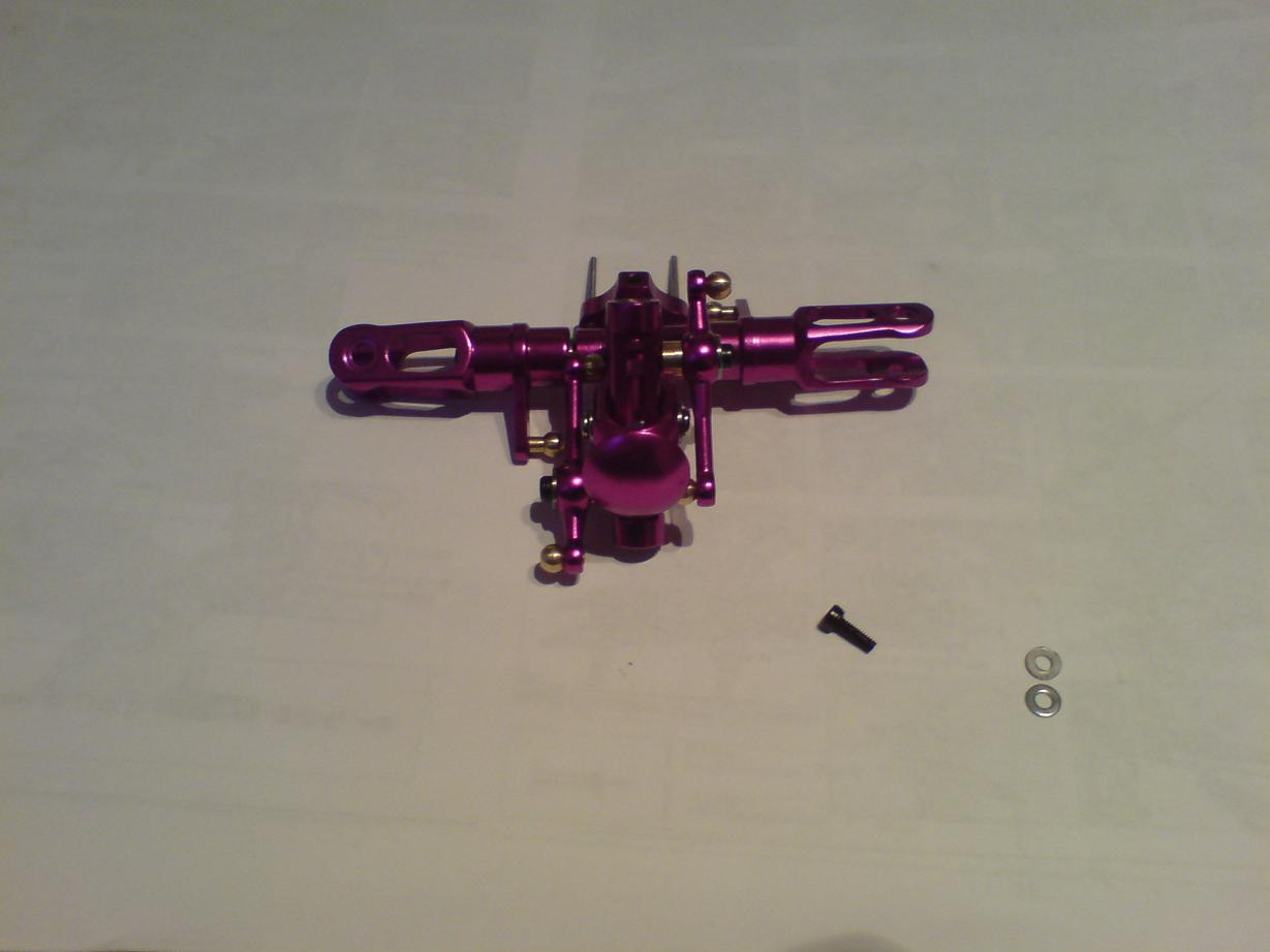

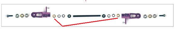

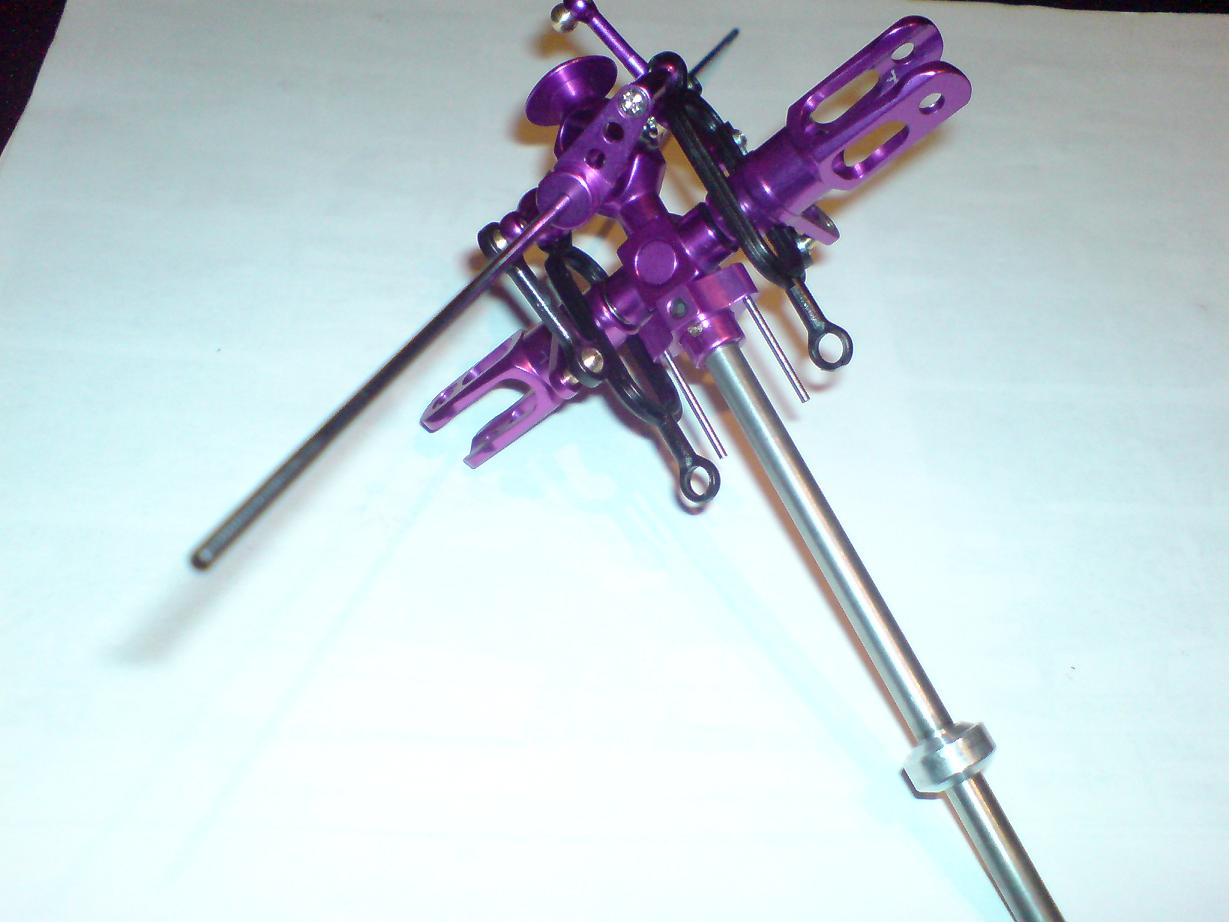

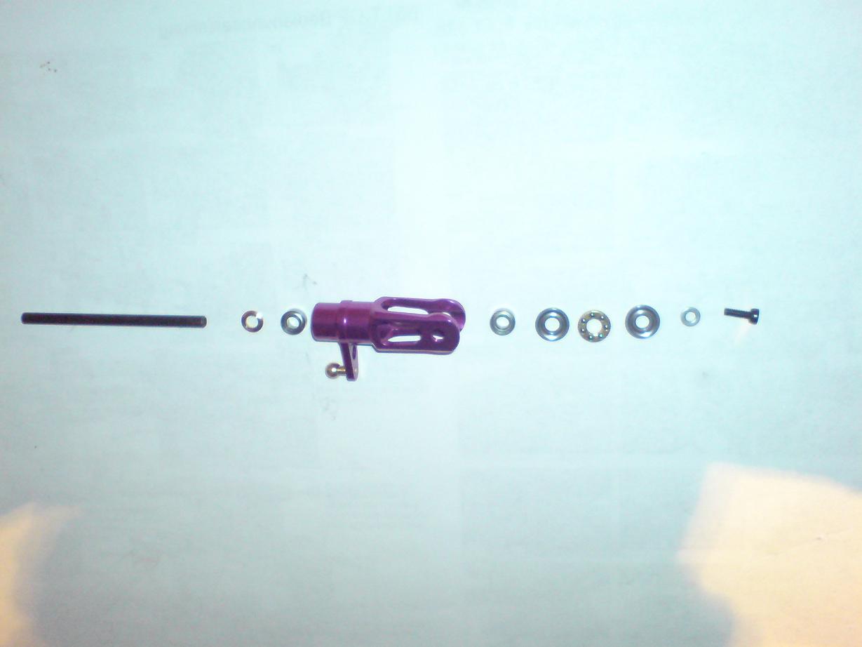

ich hab alles ersteinmal so zusammengestecjt, wie es in den kleinen plastiktütchen war. Die anleitung (original) war mir echt zu wirr und das bild von dir seh ich zum ersten mal.
So, nocheinmal wie es bei mir zusammengesteckt war:
(Alex, ich kann die mein aluzeugs schicken, da musst du deins nicht auseinanderbauen und ich bekomm meins zusammengebaut zurück :D )
Beim plastikblatthalter ist auch nicht so eine kleine inbusschraube, sondern eine 6-kantmutter, siehe kreis :)
mittelstück - o-ring - scheibe - kugellager - blatthalter - kugellager - dreiteiliges lager - scheibe - schraube
hier zu sehen, dass eine scheibe hingehört, sonst fliegen die lager wech

Also das Bild ist aus meiner originalen Anleitung auf Seite 38 (letzte Seite) Die kleine Unterlegscheibe ist da auf dder anderen Seite beim Dämpfergummi. Da ist dann noch die Unterletgscheibe welche auch beim Plastekopf mit der richtigen Seite zum Blatthalter eingebaut werden muss.
