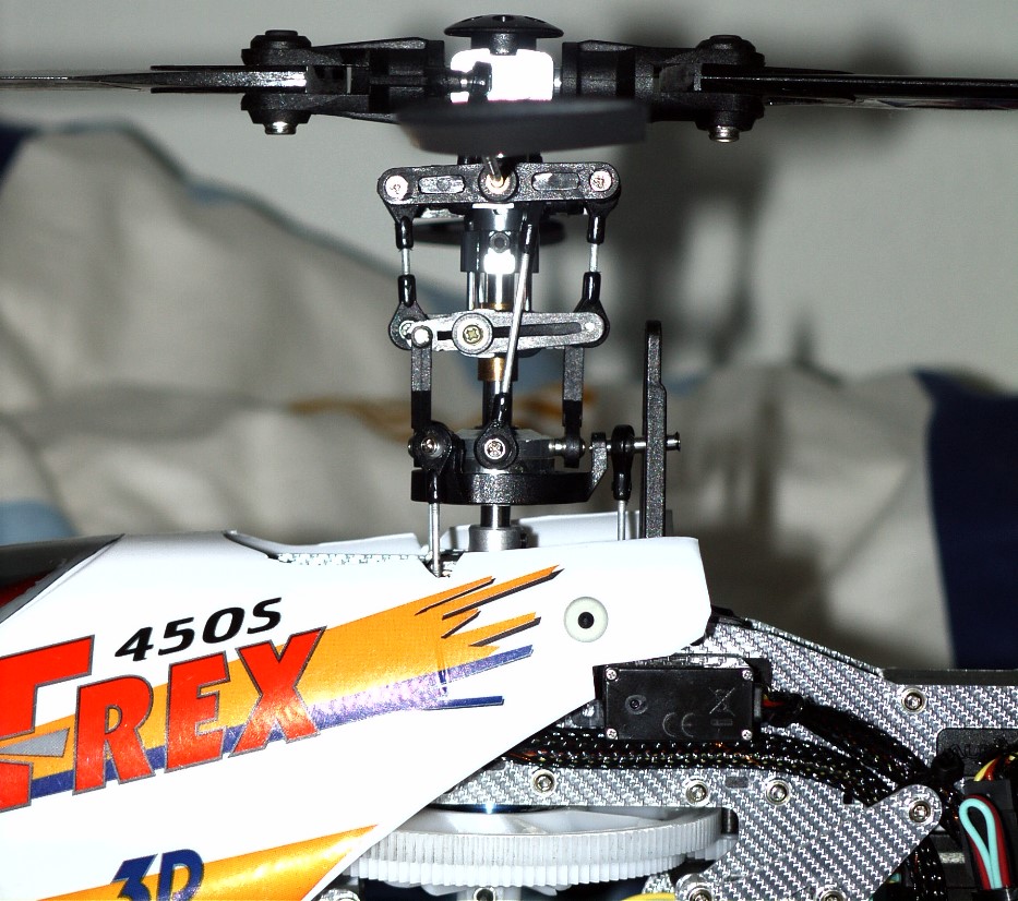

...hier übrigens der Kopf bei 0 Pitch meines Ex 450ers.
Man beachte den Pitchkompensator auf der Hauptrotorwelle!
Dieser sitzt viel tiefer als seiner! Und die Längen aller Anlenkgestänge am Kopf sind nach Anleitung?
- DSC07891.JPG (239.47 KiB) 417 mal betrachtet

#77 Re: Rex reagiert sehr träge.
Das Bild war von meinem Pitch-Problem, wo es mir genau um diese Stelle ging. Da ich nicht mehr als 6-7° Pitch raus bekam, ohne das die Hülse im Pitchkompensator oben anstieß.
Meine Gestänge waren auch alle genau nach Anleitung geschraubt. Passte aber alles hinten und vorne nicht.
Also hab ich die Stangen die an den Blatthaltern sind fast komplett zusammen geschraubt. Um genügend positiven Pitch zu bekommen.
#78 Re: Rex reagiert sehr träge.
Na dann stimmt etwas nicht. Geh der Sache mal auf den Grund, dann wird der Rex auch agil.
Gruß Doc Tom

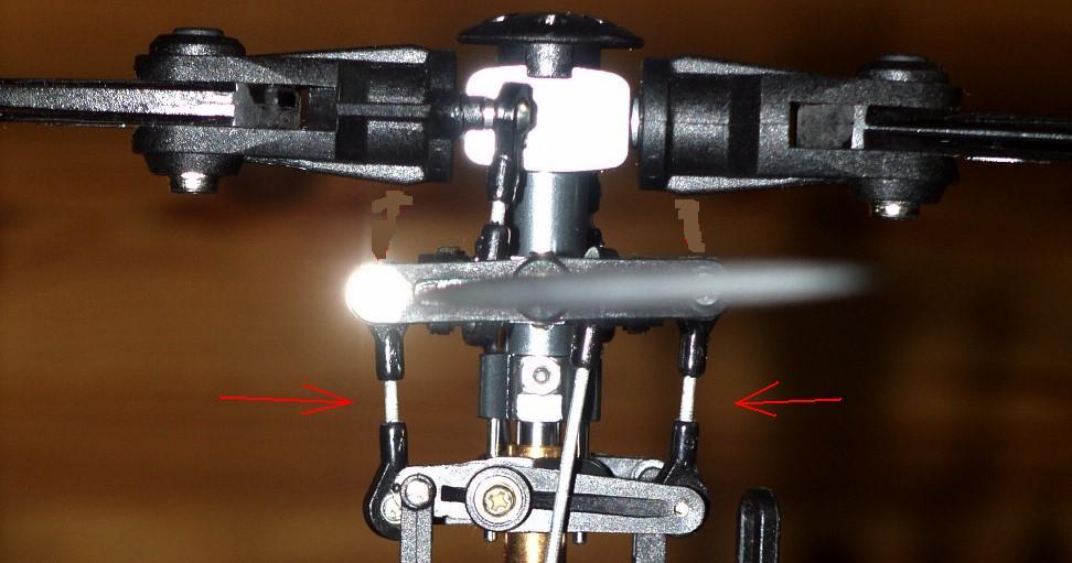

#79 Re: Rex reagiert sehr träge.
...die Gestänge mit dem roten Pfeil sind bei dir zu kurz!!! Prüf deren Länge! Und achte drauf welche Länge du einstellst. Sind ja immer 2 angegeben in der Anleitung. Einmal von Mitte Kopf bis Mitte Kopf und einmal die Gewindelänge zwischen den Pfannen.
- blub.jpg (61.21 KiB) 415 mal betrachtet
Rex 500 ESP | MX-20 Hott
#80 Re: Rex reagiert sehr träge.
polo16vcc hat geschrieben:...die Gestänge mit dem roten Pfeil sind bei dir zu kurz!!! Prüf deren Länge! Und achte drauf welche Länge du einstellst. Sind ja immer 2 angegeben in der Anleitung. Einmal von Mitte Kopf bis Mitte Kopf und einmal die Gewindelänge zwischen den Pfannen.
Hab ja schonmal gesagt das dieses Bild gemacht wurde bevor ich mein Pitch-Problem behoben hatte.
Diese Gestänge auf die du zeigst sind beide haargenau 23mm (von mitte Loch zu mitte Loch) In meiner Anleitung steht bei diesen Gestängen "Approx. 23.5mm"
Genauer krieg ichs nicht.
Es passten ALLE Gestänge haargenau.
Nur da ich trotzdem nicht genügend Pitch bekam, schraubte ich die Blatthaltergestänge zusammen.
Nun passt es, und die "Washout control arms" stehen bei 0° Pitch genau waagerecht.

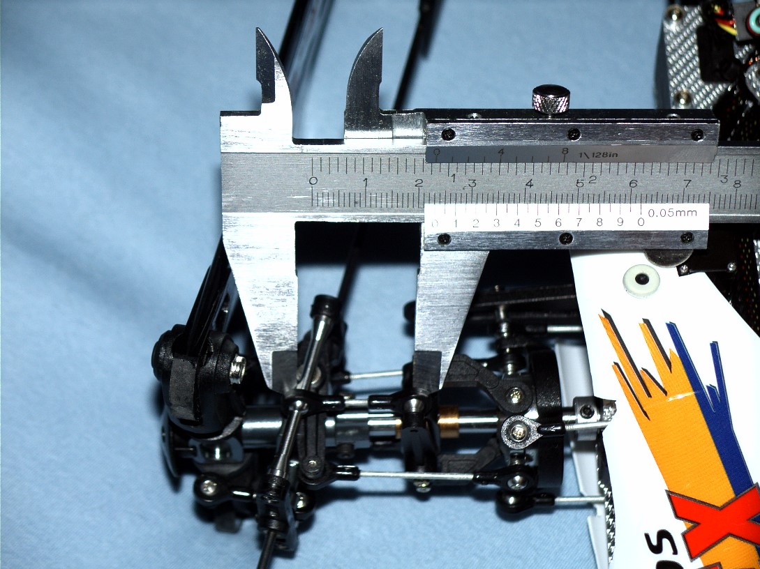

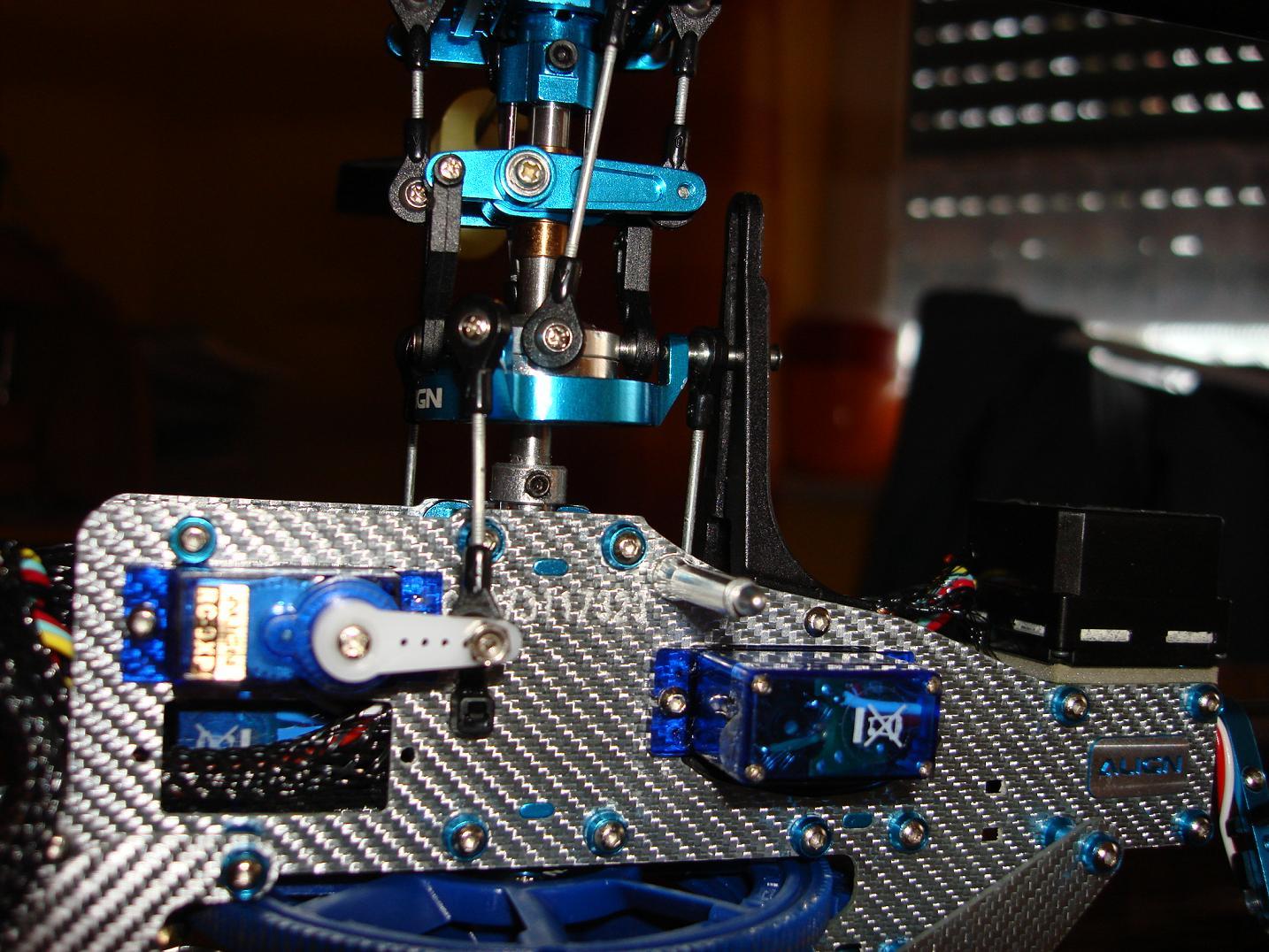

#83 Re: Rex reagiert sehr träge.
War grad eh dabei gewesen
Hab vergessen die Haube abzunehmen, aber die Servos stehen alle waagerecht, also 90°, darauf habe ich geachtet.
Genau auf 0° steht er jetzt nicht, müssten -1° sein, aber ich mache jetzt erstmal keine Fotos mehr, weil mich meine Kamera ankotzt. Ich muss zig Bilder machen um ein brauchbares raus zu bekommen
- kopf.jpg (205.99 KiB) 416 mal betrachtet
- gestaenge.jpg (221.15 KiB) 418 mal betrachtet
#84 Re: Rex reagiert sehr träge.
auf dem erstem Bild kannst du sehen das die Pitchkompensatorarme nicht parallel mit der TS sind!!!!!!!!!!!!!!!!!!
#85 Re: Rex reagiert sehr träge.
-1° PITCH!!!!! GRRRRRRRTREX65 hat geschrieben:auf dem erstem Bild kannst du sehen das die Pitchkompensatorarme nicht parallel mit der TS sind!!!!!!!!!!!!!!!!!!
Sorry aber ich bin nicht blöde, das alles wurde in diesem Thread schonmal besprochen:
http://www.rchelifan.org/viewtopic.php?f=30&t=44603
Diese "Probleme" habe ich alle in den Griff bekommen. Und ich bin mir ja immernoch nicht sicher ob der Rex nicht so fliegen soll wie er es tut!
Ich habe ja keinen Vergleich.
