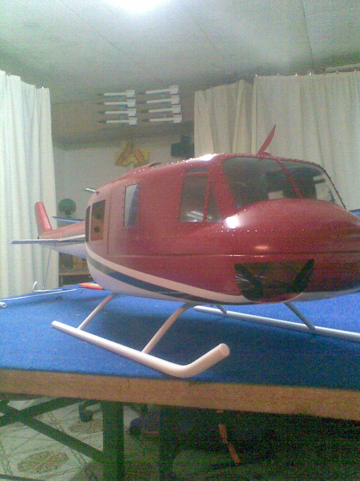

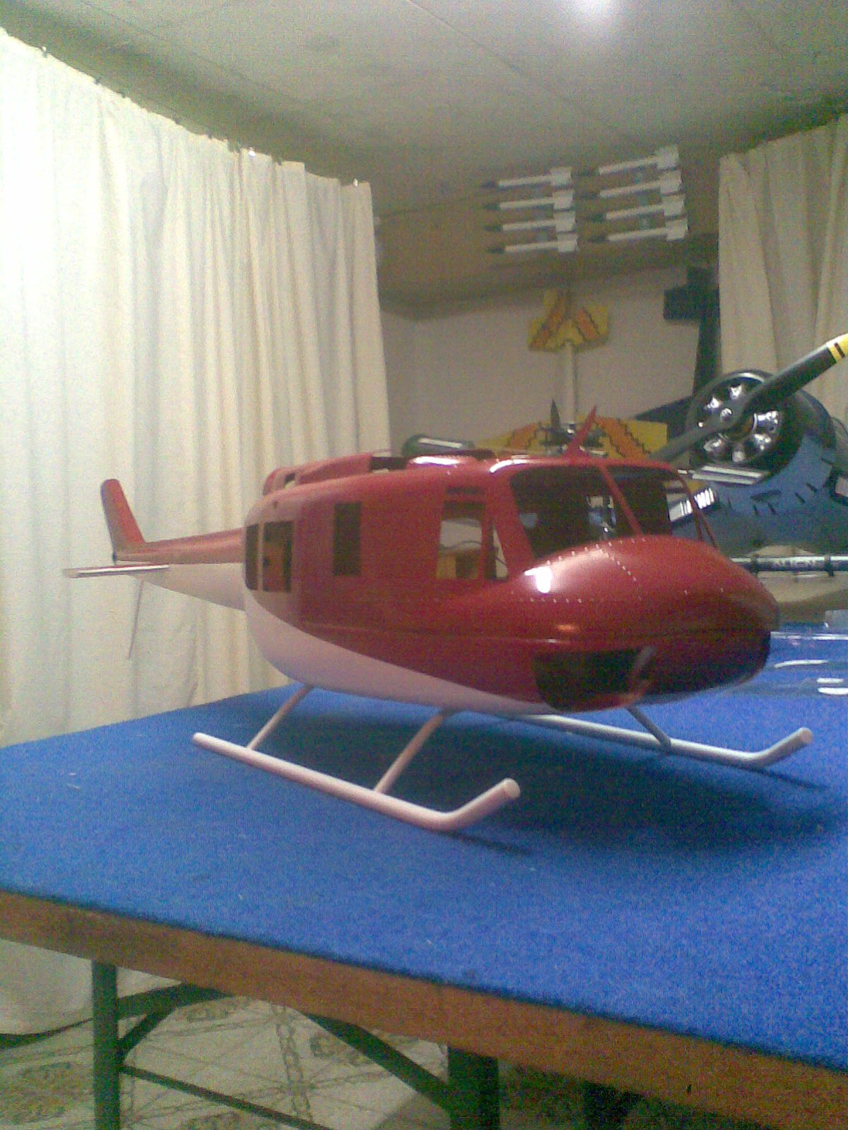

ich zeichne mir die Linien für die Nieten ganz leicht mit dünnen Bleistift vor. Außer es sind nur kurze Linien, die gehen locker freihändig.
....es geht in den Endspurt, gestern wurde dann lackiert
hab mich jetzt erstmal als Basis für rot und weiß entschieden. jetzt kommen noch paar Details und ein paar zusätzliche Streifen drauf, da muss ich nur noch schaun, ob die auflackiert oder geklebt werden....
hab das ganze mal aufeinander gestellt, da ist noch nichts verschraubt. nur damit man sieht wie er ungefähr mal werden soll. Die Lackierung ist ohne Probleme gelaufen. keine schlechten Übergänge, keine Läufer, alles Top. Bin sehr zufrieden. :D

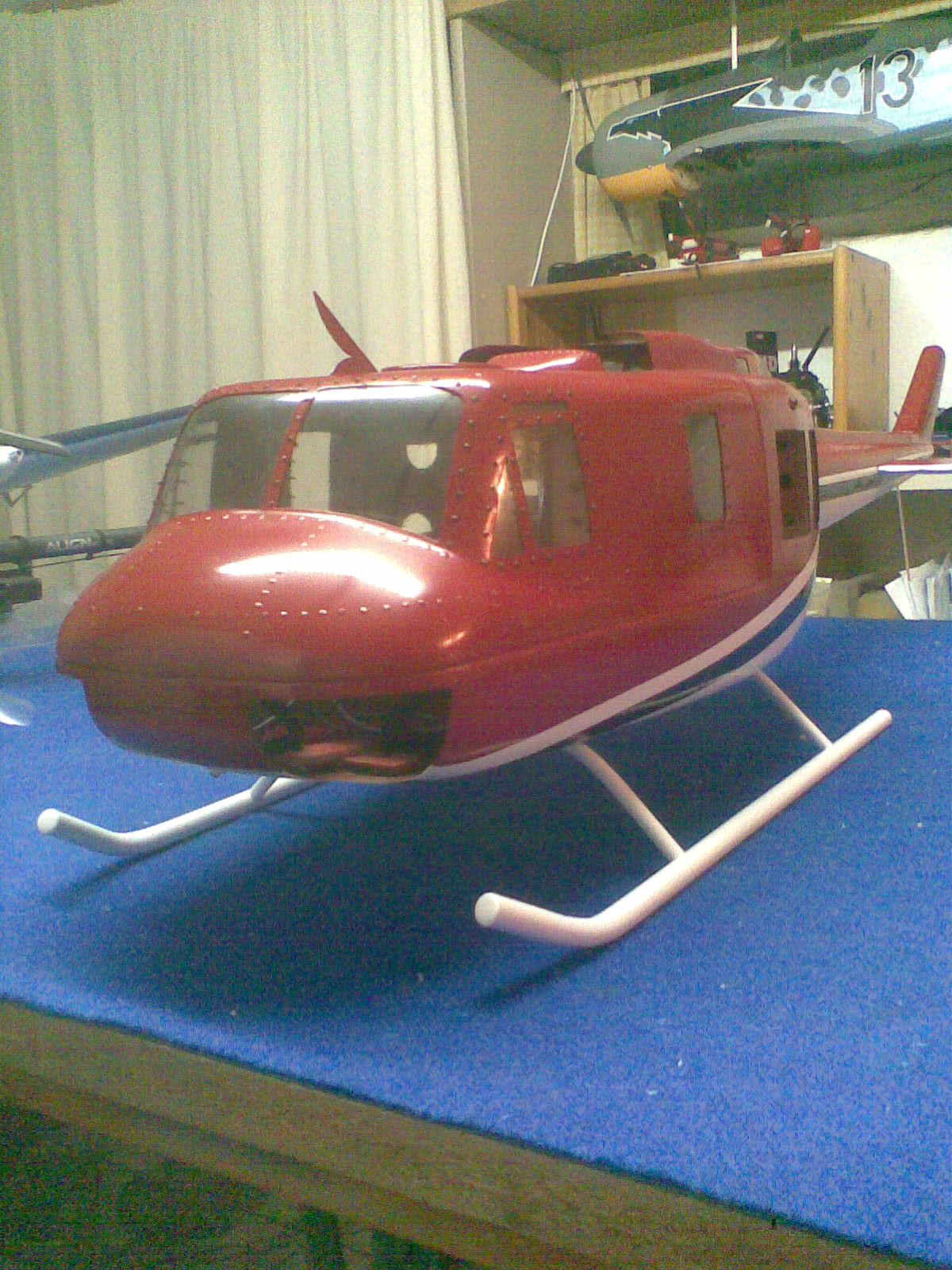

Ja, mit der corsair fliege ich auch. Sie hat 1,8m Spw und einen Axi4130/16 verbaut, der mit 6s LiPo befeuert wird. ist schon ein schönes Teil. Mit pneumatischen gefederten Einziehfahrwerk. wird demnächst noch geweathert, wenn die Helis fertig sind. :D
so...zurück zur Bell
gestern wurde
- das Abgasrohr noch lackiert
- die Gitter eingeklebt
- Die LEDs für die Beleuchtung verbaut und die Kabel verlegt
- ein Zierstreifen aufgebracht
- die ersten Scheiben verschraubt (echt eine scheiss Arbeit mit den kleinen Scale-Schrauben) :evil:
Anbei Fotos:
Was geht bei dir vorran?

Echt nicht häßlich für ne Colaflasche.... Wenn Du noch Türen und Blechstöße hervorhebst wirk es sicher noch authentischer.
Schönen Gruß und weiter so...
Chrischan
Hummerfresse
Beiträge: 1975
Registriert: 22.02.2006 13:54:32
Wohnort: Chiemgau
#82 Re: T REX 600 Bell UH 1D
Beitrag von Hummerfresse »
ja, bin schon am überlegen wie ich das noch mache.
in echt sieht man die Nieten noch viel besser, das kommt mit der handycam leider nicht so gut zur Geltung.
Werde die Türen usw. evtl noch mit dünnen Edding-Strichen hervorheben, nur ist da die Gefahr, wenn man sich einmal vermalt, dann ists geschehen. :(
