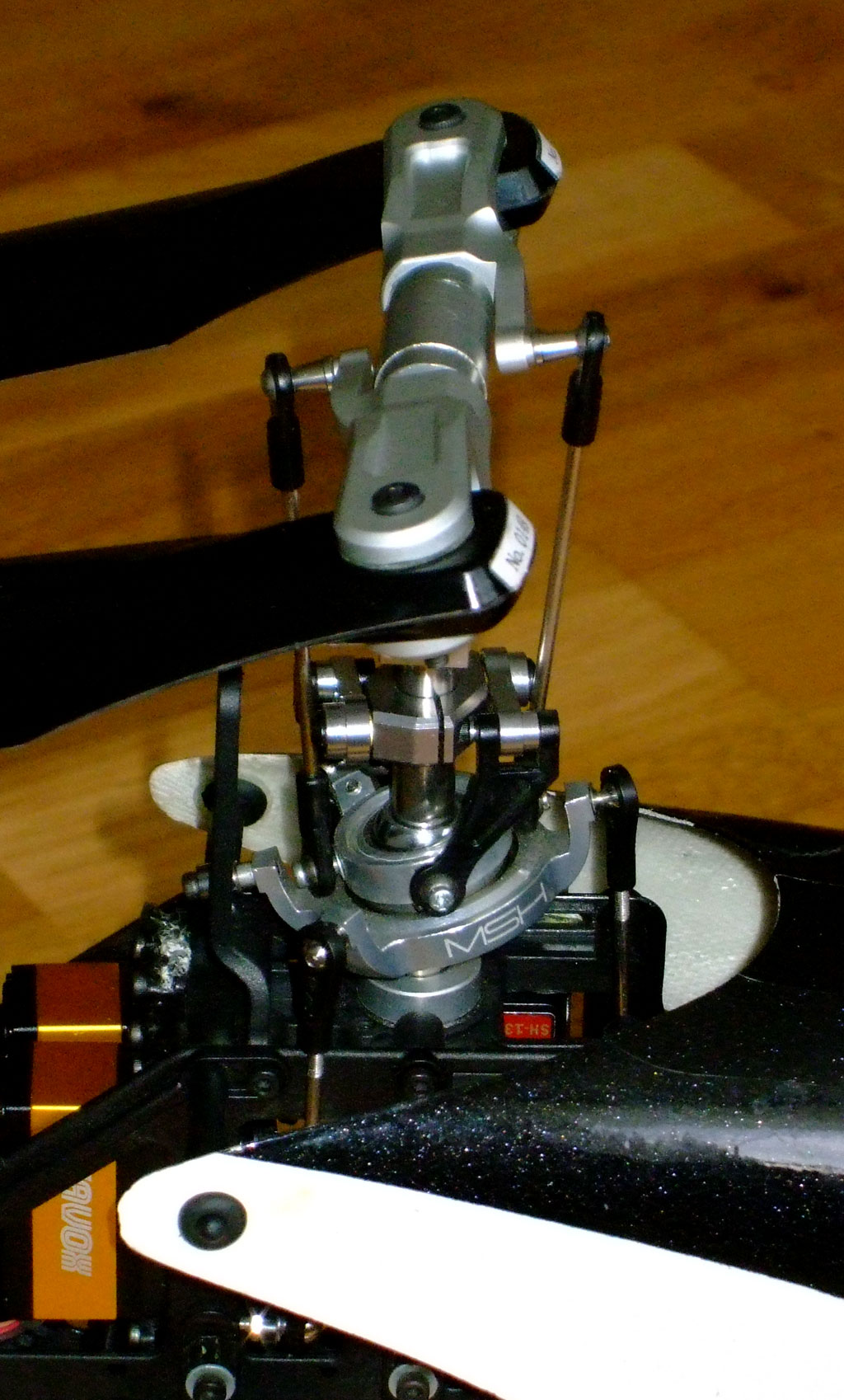

Hab mir nun V-Stabi 4.0 gekauft und den Gaui-Kopf. Macht mir alles einen besseren Eindruck. V-Stabi kenne ich eben auch schon von meinem Logo und damit komme ich echt viel besser klar. Werde vielleicht wie andiz den Gaui Kopf modden, dass er etwas tiefergelegt ist. Ohne die Rotorkopfbremse sieht er ja ganz erträglich aus
@ andiz: kannst Du mir mal ein Bild machen, auf dem man Deinen Kopf in gross sehen kann. Nutzt Du die obere Bohrung, die schon vorhanden war, um den Kopf auf der Welle zu befestigen?

@ mariokober: In der pdf findest Du alle Maße für meinen Mod des Rotorkopfzentralstücks. Die Anlenkungen der Blatthalter müssen auch gekürzt werden. Da bin ich aber noch ein wenig am tüfteln.
Gruß Andreas

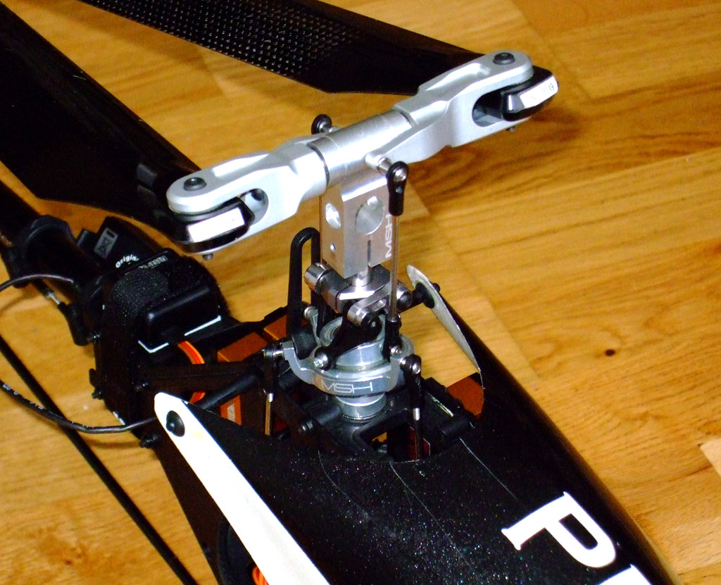

Der Protoskopf ist doch ganz hübsch für paddellos insbesondere in Verbindung mit den Alu-Blatthaltern von Infinity. Ansonsten gibt es ja noch einen von Gaui.Digger hat geschrieben:gibt für paddellos schönere köpfe?
hat schon jemand so umgebaut? wo sind die fotos?![]()
v-stabi 4.0 ist wirklich ein kracher
Beim Protoskopf bietet es sich ja auch noch an die Pitchkompensatorarme als TS-Mitnehmer direkt an das Zentralstück zu montieren (dafür muss man noch Löcher mit Gewinde anbringen) und somit auf das PK-Zentralstück zu verzichten. In diesem Zusammenhang kann man dann die Rotorwelle noch um einiges kürzen und erhält ein noch kompakteres Aussehen.

#90 Re: Protos Umbau auf V-Stabi
Here you are:
- ... und noch eins.
- prot_rigid_original_2.jpg (290.07 KiB) 1083 mal betrachtet
- Original Kopf mit Gaui Mitnehmer und Blatthalter von Infinity-Hobby
- prot_rigid_original_1.jpg (183.42 KiB) 1080 mal betrachtet
- Der Gaui Kopf ohne Rotorkopfbremse
- prot_rigid_gaui.jpg (103.88 KiB) 1080 mal betrachtet
