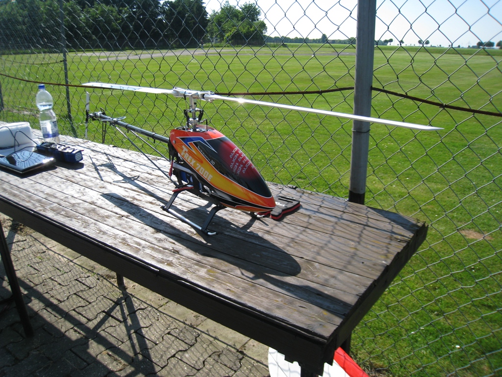

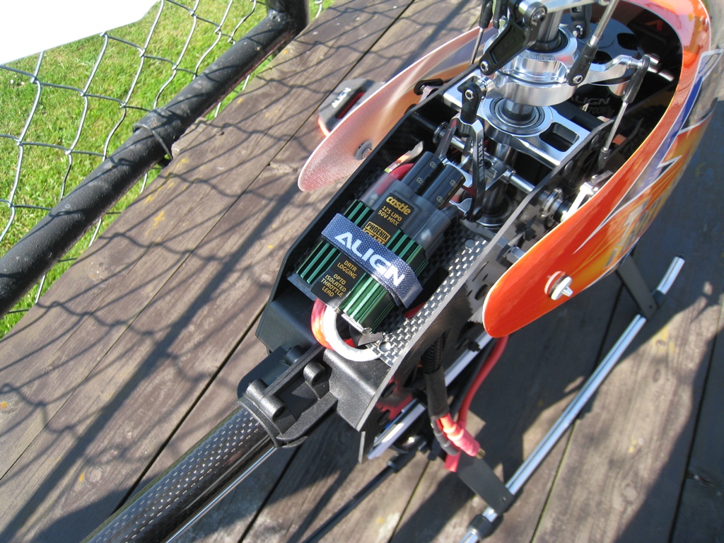

So, er fliegt wieder. Ich hoffe diesmal endgültig (bis auf die "normalen" unvermeidlichen Abstürze)!
Der CC ICE 80 HV versieht unauffällig seinen Dienst. Er regelt die Drehzahl vernünftig (1950 u/min) und wird nicht sonderlich warm. Von außen mit nem Infrarotthermometer waren es unter 40°. Im Logger werden Temperaturen zwischen 40 und 60° angezeigt (Außentemperatur 23°). Also absolut unauffällig.
Allerdings waren die drei Flüge die ich heute gemacht habe auch eher zaghaft. Muss erstmal wieder warm werden und Vertrauen gewinnen.
Ich bin zufrieden soweit und kann mich nun in Ruhe den Einstellungen vom V-Stabi widmen. Da ist nämlich noch Optimierungspotenzial.
Der Jive kommt nicht mehr in den Heli.
