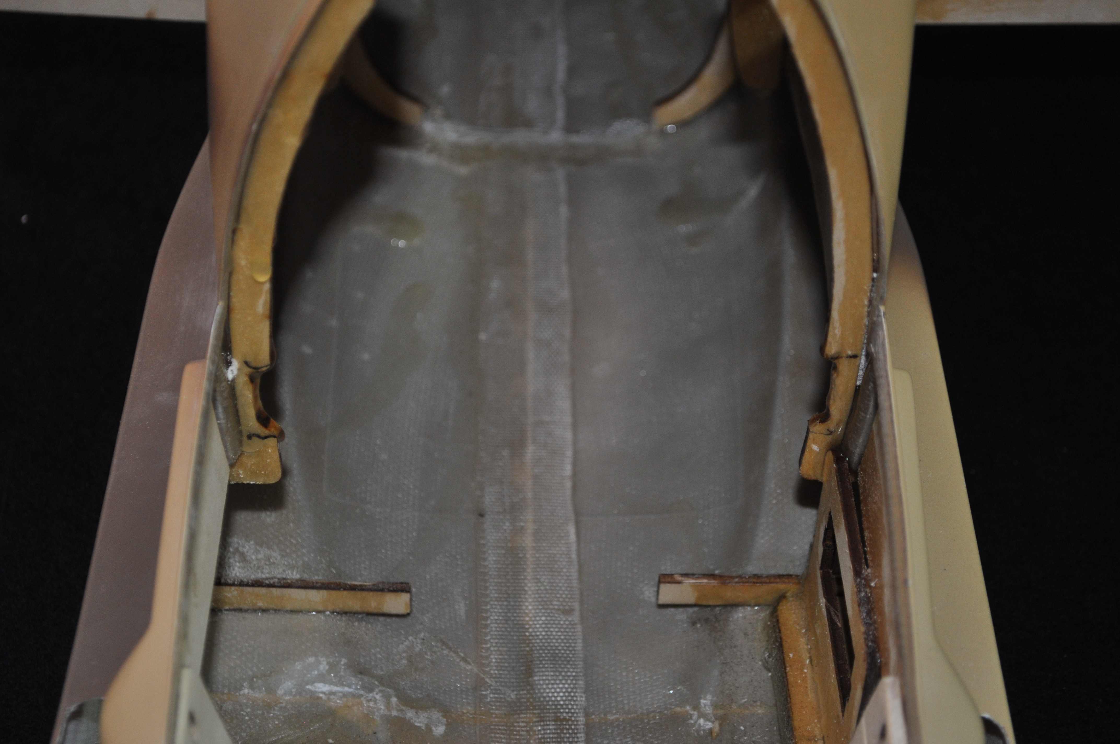

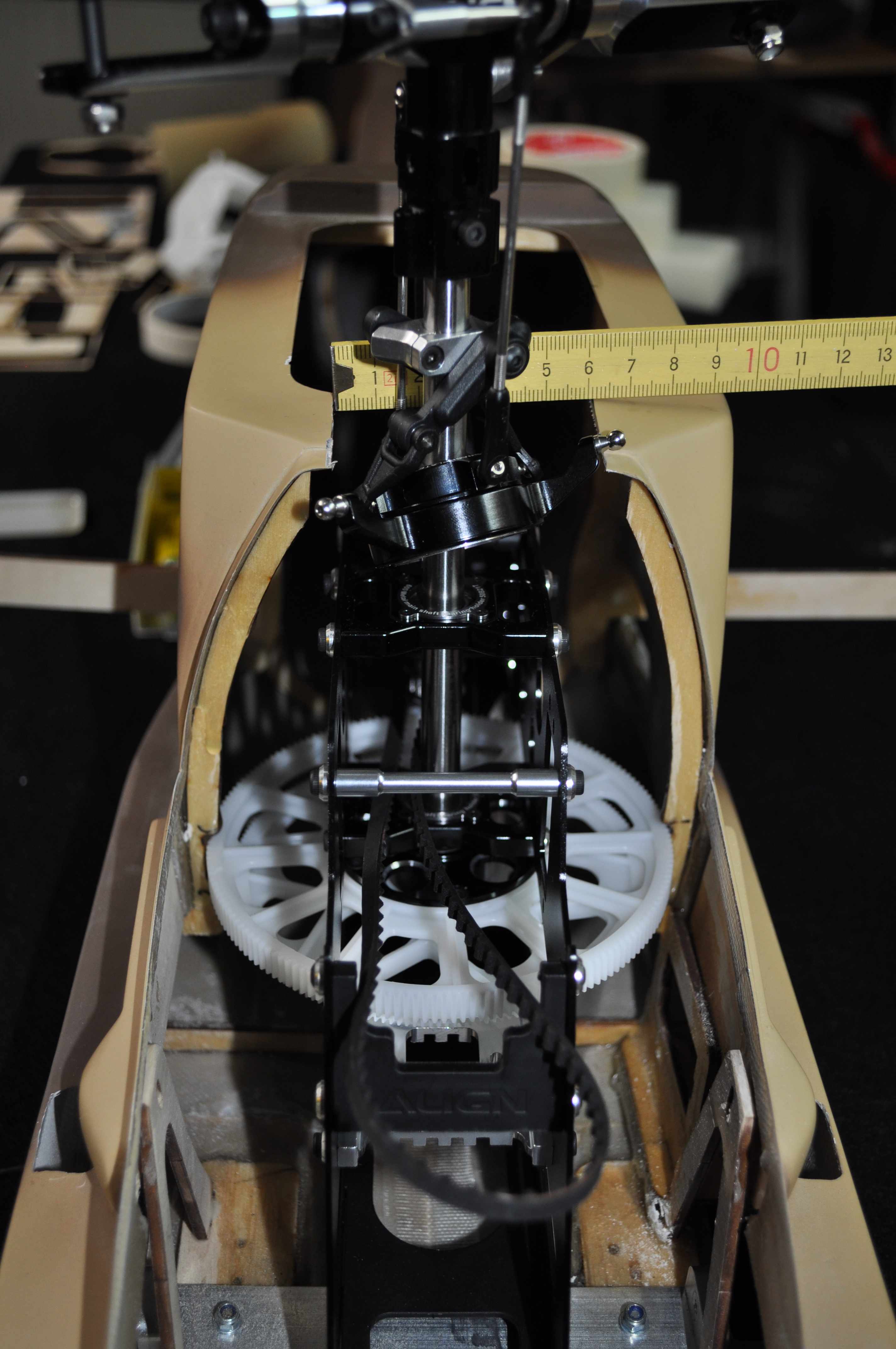

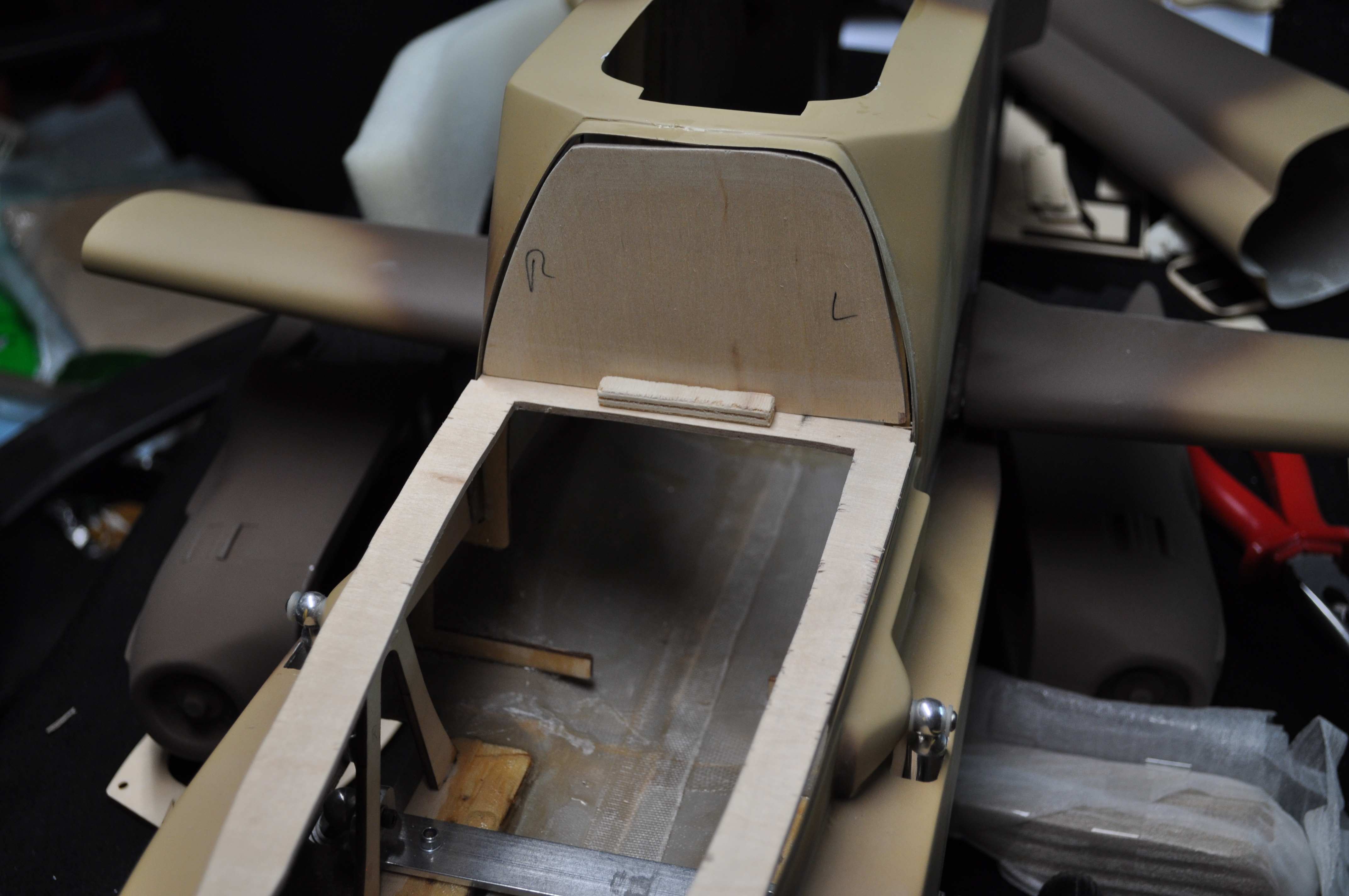

ich habe mal Bilder von dem Einschieben der Mechanik sowie der Möglichkeit eines Cockpitspantes gemacht:
- Aussparung Spant F3
- Test Mechanikeinbau 001.jpg (489.48 KiB) 1069 mal betrachtet
- Mechanik mit HZR vor Spant vorgestellt
- Test Mechanikeinbau 004.jpg (495.26 KiB) 1069 mal betrachtet
- aufgebogener Rumpf beim Durchschieben der Mechanik
- Test Mechanikeinbau 005.jpg (495.52 KiB) 1069 mal betrachtet
- Winkel der HRW bei eingestellter Mechanik
- Test Mechanikeinbau 009.jpg (496.55 KiB) 1069 mal betrachtet
- Cockpitspant
- 010 Cockpit.jpg (490.7 KiB) 1069 mal betrachtet
Gruss Thomas

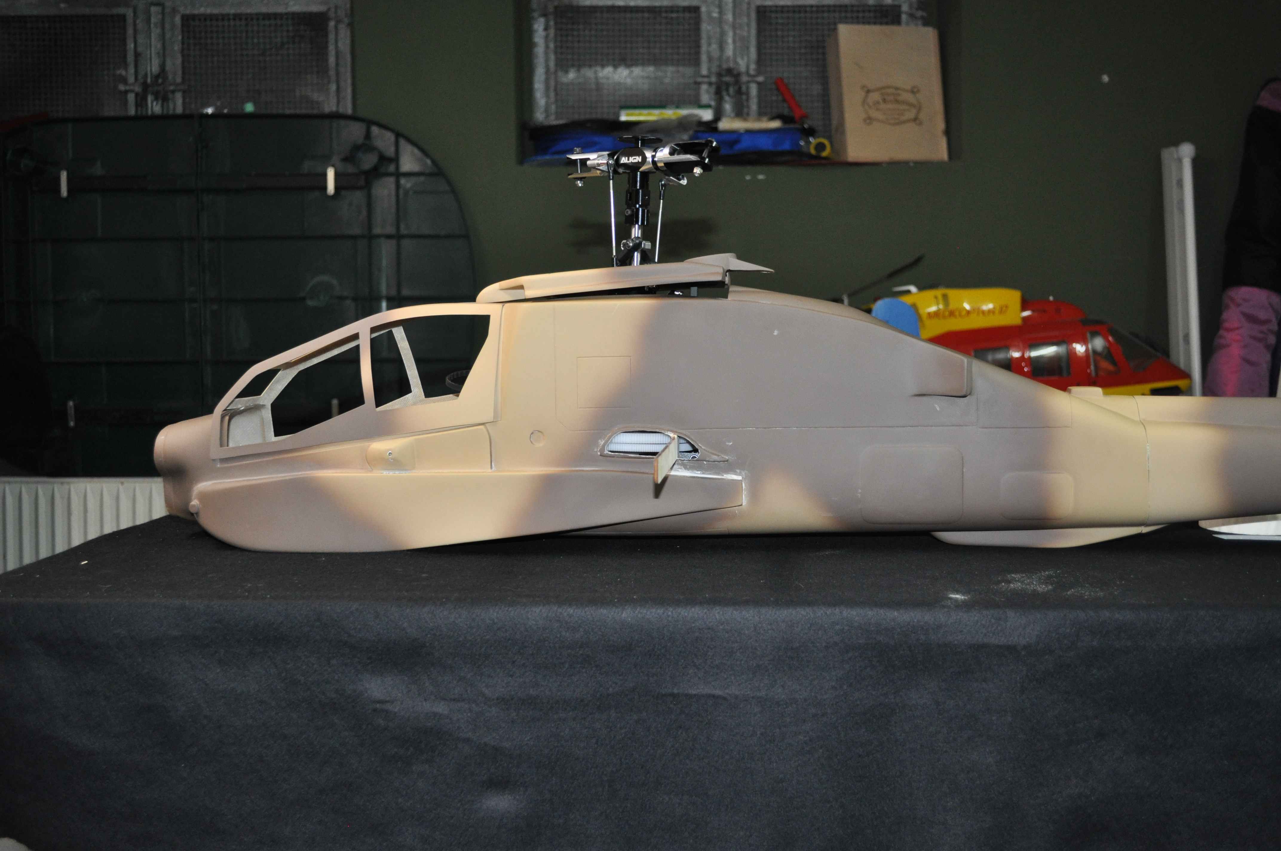

#79 Re: Smartmodel Apache AH64 mit HK600
das schaut doch schonmal super aus.
Nur die Rotorebene finde ich noch zu hoch.
würde da überlegen, evtl die HRW zu kürzen und den Rotorkopf tiefer zu legen.
Manuel
Manuel

#80 Re: Smartmodel Apache AH64 mit HK600
Äh,
ich hatte die HRW nur eben schnell in die Mechanik und das HZR eingeschoben um den Winkel besser zu sehen...
Ach ja, das Bild von dem Cockpitspant ist nur die Rohversion. Er muss noch eingeschliffen und verklebt werden. Die Wabbelwanne vom Cockpit setzte ich plan hinein und kann das ganze mit der Cockpithaube verkleben. Danach kann man das ganze mit Magneten versehen, zwei kleine Leisten parallel zur Cockpitaussparung im Rumpf und hält!

#81 Re: Smartmodel Apache AH64 mit HK600
Achso..
ist das noch die ESP-Mechanik oder schon die mitgelieferten Alu-Teile?
liegt die Mechanik ganz am Boden unten auf?
no pain no gain
#82 Re: Smartmodel Apache AH64 mit HK600
Das sind schon die mitgelieferten Seitenteile.
Da ich den ESP noch komplett im Karton hatte
konnte ich beim Aufbau sofort alles Neue wie Direktanlenkung (Teile liegen schon bereit), FBL-Kopf zum Testen usw. dabei verwenden.
Ja, die Mechanik liegt imo direkt ohne Bodenplatte im Rumpf auf.
Zuletzt geändert von EMoschi am 09.03.2011 19:18:02, insgesamt 1-mal geändert.

#83 Re: Smartmodel Apache AH64 mit HK600
Also dann ist ja deine Rotorebene doch so wie auf dem Bild zu sehen, oder?
Oder hast du noch ne Möglichkeit tiefer zu kommen, ohne iregndwas kürzen zu müssen?
no pain no gain
#84 Re: Smartmodel Apache AH64 mit HK600
Mist, erwischt und Du musst noch petzen
Ich habe die HRW in das HZR gesteckt und hatte noch die Zentralschraube im HZR drin. Das ganze wird also ca. 15 mm tiefer kommen.

#85 Re: Smartmodel Apache AH64 mit HK600
Ich meins dir ja nur gut.EMoschi hat geschrieben:Mist, erwischt und Du musst noch petzen:
Denn wenn er noch etwas tiefer kommt sieht es gleich viel besser aus
na dann passts ja.
