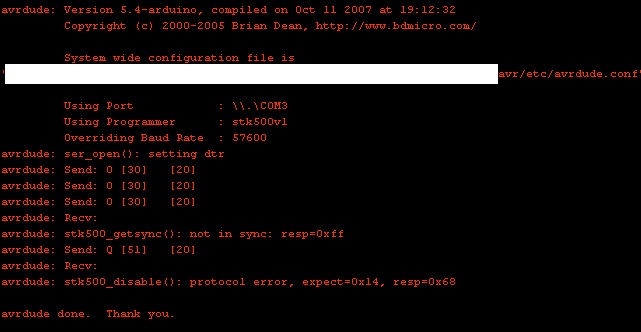

Hab die Shift Taste Aktion gemacht, aber denke das es nicht mehr aussagt:)
Lötbrücken habe ich noch keine gesetzt.
Ich hab mir eine Newbie MWC Bauanleitung genommen und befolgt. Anscheinend was übersehen oder was auch immer.
Ich hab nur die WMP aufs Board gelötet und den Arduino und wollt sehn ob das schon mal erkannt wird.
Dann such ich mal nach der Lötbrücke!
Danke für den Hinweiß.
- error.jpg (48.73 KiB) 1148 mal betrachtet
