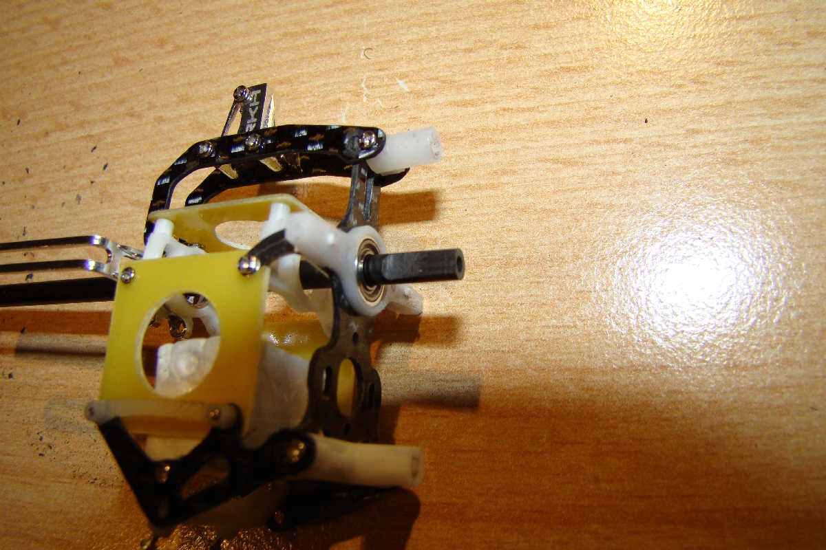

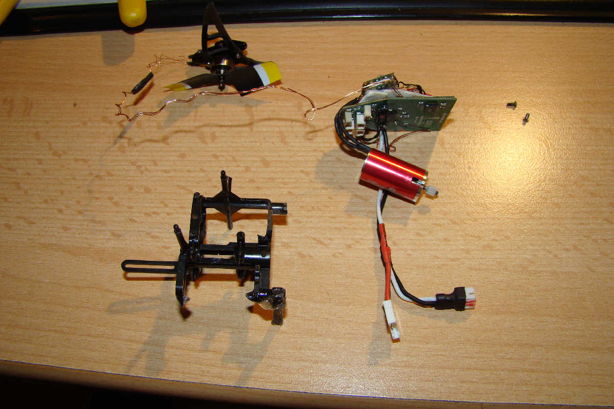

Als erstes dann mal den alten Teil zerlegen.
Beim montieren der HRW stellte sich raus das passt nicht. Ein Blick in die Anleitung verrät dass die Phase um 2mm verlängert werden muss, blöde nur wenn das HZR fest verklebt ist. Aber ich hatte zum Glück Ersatz zu Hause.
Sepp
Sepp

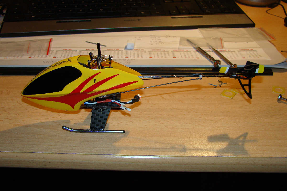

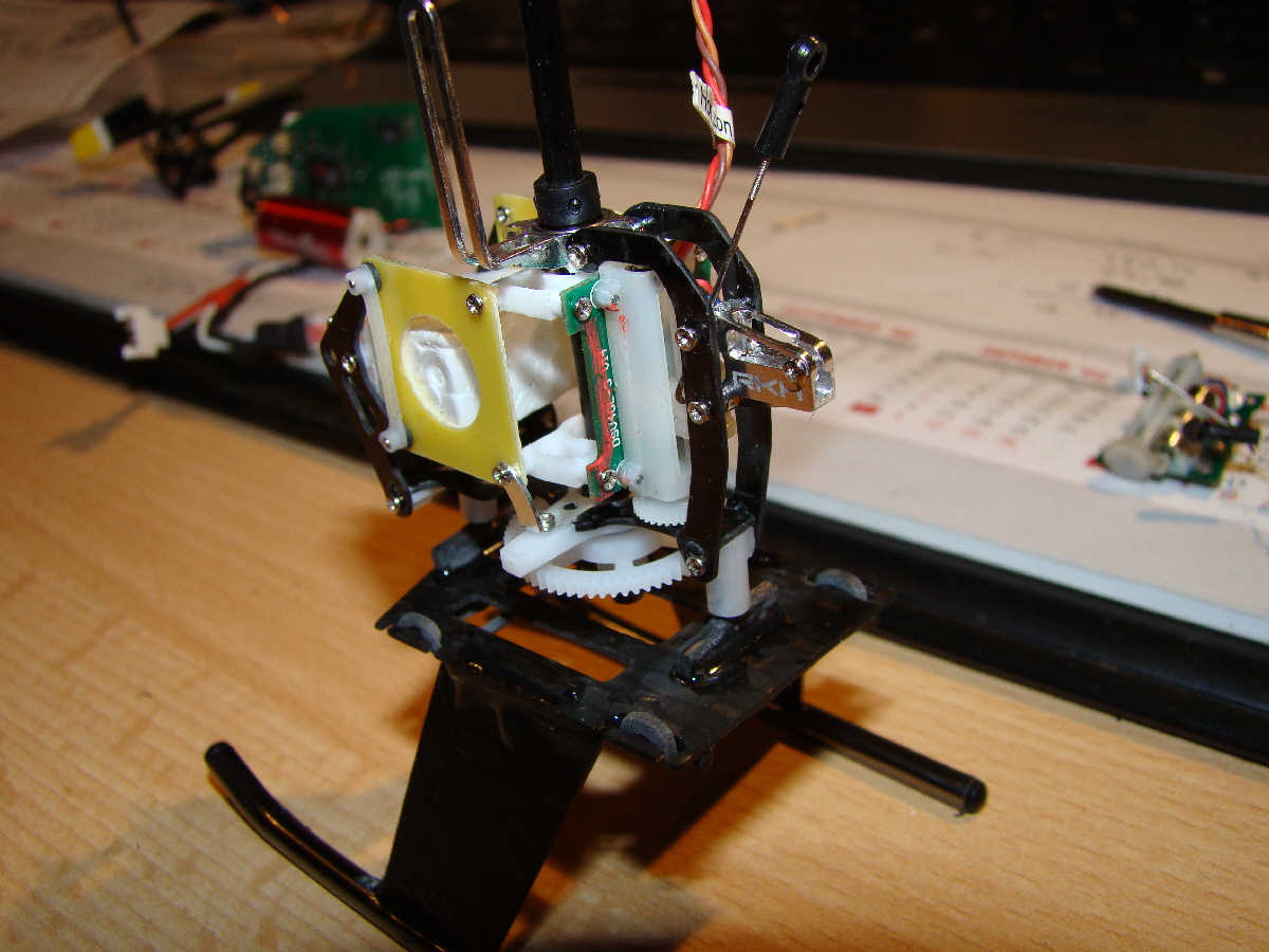

Der Aufbau war soweit Problemlos, und wenn mich die Kleine nicht ständig gestört hätte dann würde er schon längst fliegen, aber mit 4 Wochen kann die kleine schon gut Sirenenalarm auslösen...
leider habe ich vom Heck einen Draht abgerissen, konnte den aber wieder anlöten. So Filigrane Drähtchen sind nichts für mich.
Sepp
Sepp

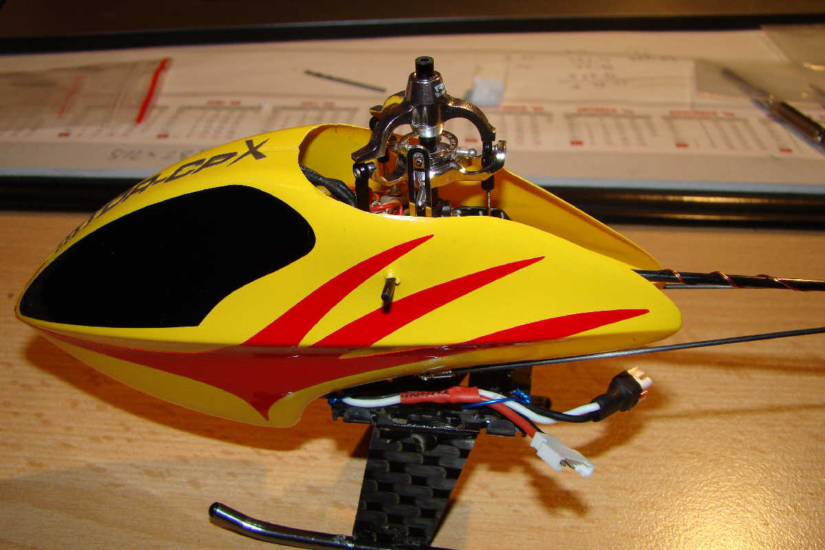

- Auf dem TDR-Gestell vom Jens montiert es sich einfacher
- DSC03536.jpg (110.08 KiB) 3112 mal betrachtet
- DSC03539.jpg (90.17 KiB) 3112 mal betrachtet
- Die Plättchen werden durch Servos ersetzt
- DSC03541.jpg (100.91 KiB) 3112 mal betrachtet
- Ich hoffe dass das eingestellte Spiel nicht zu viel ist
- DSC03544.jpg (136.1 KiB) 3112 mal betrachtet
- DSC03548.jpg (100.46 KiB) 3112 mal betrachtet
- DSC03550.jpg (100.88 KiB) 3112 mal betrachtet
- Der Böse Draht....
- DSC03552.jpg (86.65 KiB) 3112 mal betrachtet
- Schaut wieder Klasse aus
- DSC03554.jpg (90.96 KiB) 3112 mal betrachtet
- Der TS-Levler schaut gut aus
- DSC03555.jpg (92.89 KiB) 3112 mal betrachtet

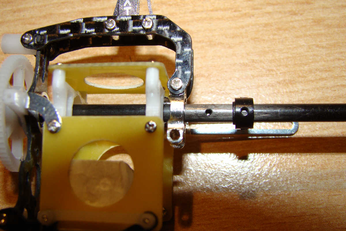

Der Kleine fliegt wieder. Habe die Kopfdrehzahl beim schweben gemessen, bin da schon bei 4800 RPM im Normalmode.
dann im Stunt konnte ich das nicht messen weil Helitach nur bis 5000 RPM geht, aber im schweben löste sich dann ein innerer Kugelkopf der ALU-TS.
Ich habe den mit Welle/Nabe nun fest verklebt, der andere war gut gesichert aber ich den auch mit Welle/Nabe verklebt.
Die 3 Äußeren habe ich nicht mehr geöffnet, die drehen ja wenigstens nicht mit.
Das schweben mit den 3D-Blättern war sehr stabil, mal schauen wie sich die draußen machen.
Sepp
Sepp

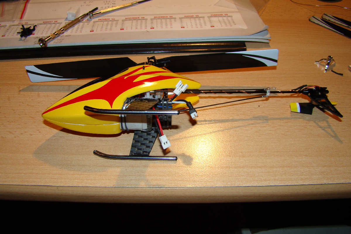

- Die TS exakt ausgerichtet
- DSC03556.jpg (119.62 KiB) 3105 mal betrachtet
- DSC03558.jpg (102.82 KiB) 3105 mal betrachtet
- Wegen Spiel auch hier der Gummiring-MOD
- DSC03559.jpg (80.26 KiB) 3105 mal betrachtet
- selbst der 700er akku muss nun unter die Haube, war früher mittig unterm LG. Das längere Heckrohr macht sich bemerkbar
- DSC03560.jpg (104.7 KiB) 3105 mal betrachtet
- Knapp 68 Gramm mit dem 700mAh Lipo ist in Ordnung für mich
- DSC03561.jpg (117.06 KiB) 3105 mal betrachtet
- ein Kugelkopf hatte sich gelöst
- DSC03562.jpg (83 KiB) 3105 mal betrachtet
- Das Heck habe ich nun mit UHU-Kraft zusätzlich verklebt
- DSC03563.jpg (110.49 KiB) 3105 mal betrachtet

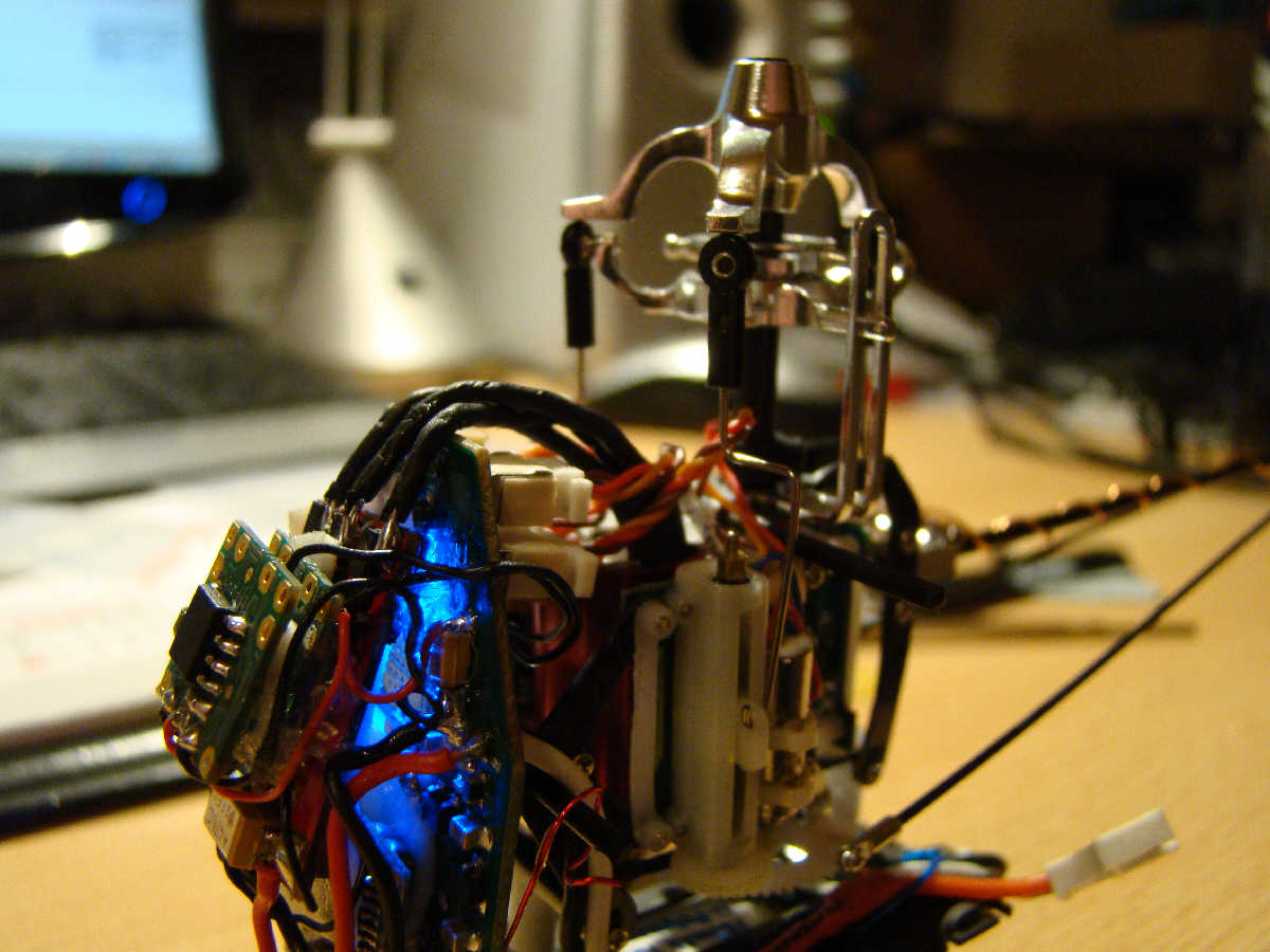

- Microkugelkopfeindrehhilfe *g*
- DSC03640.jpg (45.71 KiB) 3043 mal betrachtet
- Megaspaß im Doppelpack
- DSC03642.jpg (93.25 KiB) 3043 mal betrachtet
- Geht gerade noch rein mein BLS mit verlängertem Heck
- DSC03644.jpg (93.7 KiB) 3043 mal betrachtet
- Wie für den kleinen gemacht
- DSC03646.jpg (115.82 KiB) 3043 mal betrachtet

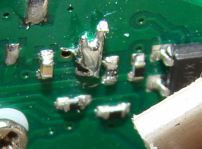

Mein Full-BLS machte ja in letzter Zeit, vor allem bei Kälte, Mucken mit LVC trotz vollem Akkus, und das als kompletter Ausfall so dass er wie ein Stein vom Himmel fiel.
Das habe ich ihm ausgetrieben, ich habe die LVC-Schaltung deaktiviert indem ich einen Widerstand vom Board entfernt habe.
Ein kleines Viedo vom Testflug heute Abend, ohne vorgewärmte Akkus:
Die Anleitung welchen Widerstand ich entfernen muss habe ich vom Achim "4712" bei rclineforum.de bekommen.
dass ich nicht SMD-Löten kann ist ja bekannt, entsprechend schlimm schaut die Platine nun aus, aber den Zweck hat es erfüllt.
Dennoch hat der kleine eine Unterspannungsabschaltung, das ESC vom Mainmotor übernimmt nun diese Aufgabe als Soft-CUT das heißt dass ich sogar noch landen kann wenn der Akku leer wird.
Sepp
Sepp
- Nicht überbrücken sondern etfernen von diesem Widerstand ist die Lösung
- DSC03908.jpg (116.15 KiB) 2996 mal betrachtet
- DSC03908_zoom.jpg (34.09 KiB) 2996 mal betrachtet
- Hier den Widerstand entfernt
- DSC03909.jpg (17.4 KiB) 2996 mal betrachtet
