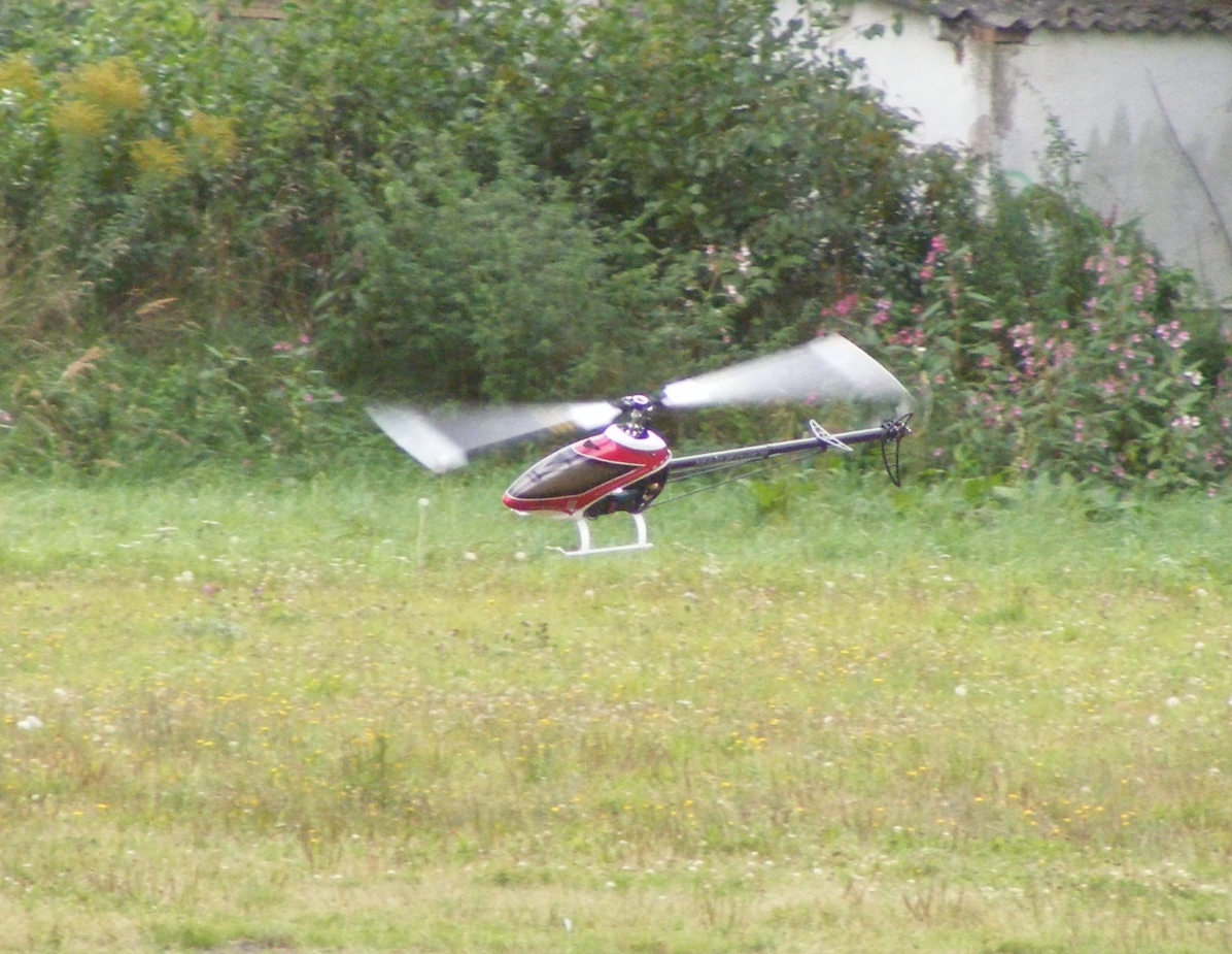

Schön wars. Habe heute noch drei Akkus leerbekommen und bin total happy. :mrgreen: :mrgreen: :bounce: :bounce: :bounce: :alien: :bom: :drunken: 8)
Laut Rainer Vetter im V-Stabi Forum sind die Logs völlig in Ordnung und die Parameter der Pro Software habe ich auch noch angepasst. So habe ich die Wendigkeit auf 80% erhöht weil mir die Rollen zu langsam waren und die Heckdrehrate auf 90% verringert weil ich die Turns überdreht habe. Der neue Akku funktioniert bisher auch tadellos. Er bleibt komplett kalt und nach 6min schweben und einmal hin- und herfliegen waren noch 55% drin. Die Frage ist nun, ob ichs einfach nochmal probiere und mir nochmal zwei von den 5S Packs bestelle. Aber eigentlich bin ich ja von HK geheilt. Mal sehen...
Morgen werde ich erstmal versuchen mich wieder ein bisschen an meinen 450er Rex zu gewöhnen, damit ich mich auf Kreta nicht blamiere. ;)
Vielen Dank nochmal für Eure Hilfe.
