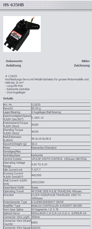

#87 Re: E-Flite BEC mit Gr-12 verbinden!!! HILFE!^
Jap. Verkabelung stimmt nun.skysurfer hat geschrieben:Das ist die Variante ohne Bus![]()
Hab Servostecker 1 BEC am GPro BATT/AUX OUX.
Servostecker 2 BEC hab ich tot.
Servos knattern nur, können aber nicht gesteuert werden von der Funke.
An den Servos liegen momentan 5V an.
Ich hab diese Servos:
- Neue Bitmap (2).jpg (111.38 KiB) 3097 mal betrachtet

#88 Re: E-Flite BEC mit Gr-12 verbinden!!! HILFE!^
Ist ja auch schon fünf Seiten herskysurfer hat geschrieben:upppssss .... das wusste ich nicht![]()

@Mics, Bild fehlt?Mics hat geschrieben:Ich hab diese Servos:
