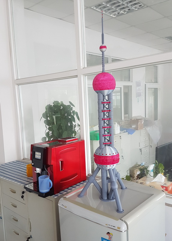

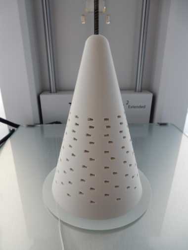

So, nach Schmoldow-Urlaub und einigen entspannten Tagen, melde ich jetzt mal den Bau des Fernsehturm als fertig :mrgreen:
Er steht jetzt im Büro, dekorativ auf dem Kühlschrank herum
Büro Dekoration
Büro Dekoration
Zu guter letzt habe ich die Halbkugeln doch noch mit dem silberfarbenen Material gedruckt bekommen.
Wie gesagt: Niemals nicht aufgeben..... :albino:
War aber wirklich eine fundamentale Fummelei.
Normalerweise habe ich mit 0,3er Düse gedruckt und 40mm/s. Ohne Probleme.
Das ging bei dem silberfarbenen total in die Hose....
Erst mit 0,4er Düse und nur noch 20mm/s konnte ich die Halbkugeln fertig stellen :roll:
Aber nu: Ente gut, alles gut :)
Jetzt ist er fertig und kann in Ruhe vollstauben :drunken: :mrgreen:

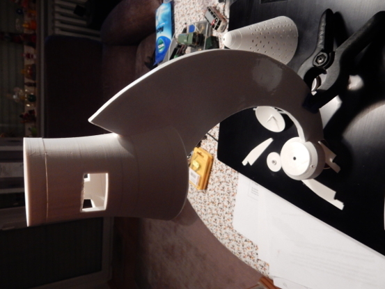

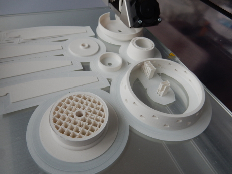

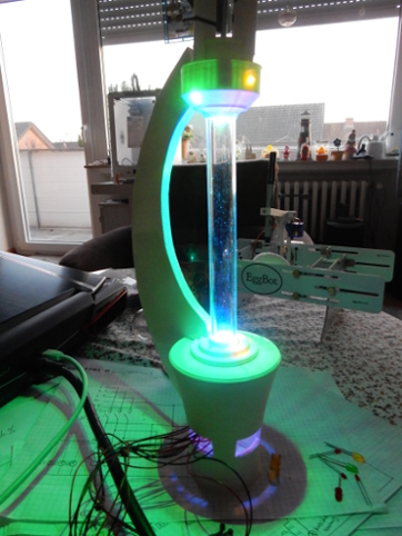

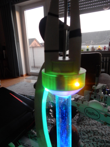

Ich habe auch mal ein wenig wieder gedruckt und gelötet.
Es wird eine Raumstation B1, wenn es fertig ist.
Das Modell
Das Modell
Der untere Teil der Raumstation B1 mit Sat-Schüssel und Beleuchtung. Sat-Schüssel farbig angemalt.
Teilweise schon beleuchtet mit 3mm Leds
Die Rumpfspitze
Die Rumpfspitze
Modell testweise zusammen gesteckt
Der untere Teil der Raumstation unbearbeitet
Der Drucker UM2 bei der Arbeit
Alf-1234
CubaLibreee
Beiträge: 1947
Registriert: 08.09.2013 15:35:26
#770 Re: 3D-Druck für DAU
Beitrag von CubaLibreee »
Muuuhahahaaaa. Egg Bot. Bereitest dich auf Ostern vor??? :mrgreen:

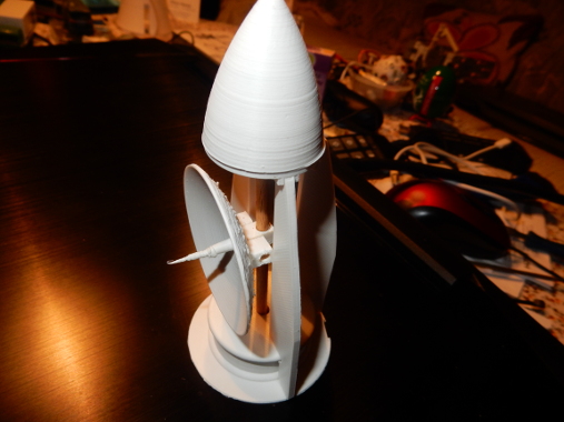

Kleiner Tip zur Satschüssel und dem Spitz in der Schüssel:
Schneide solche Teile mittig durch und drucke solche Teile aus 2 Hälften. Anschließend mit Sekundenkleber zusammen kleben, Kanten glätten, fertig.
Man bekommt viel bessere Ergebnisse, weniger Arbeit mit Schleifen oder Support entfernen und Druckzeit oft um einiges schneller!!! :idea:

Für den Eggbot habe ich nur ein paar Teile gedruckt.
OK. die Schüssel hätte ich in 2 Teile plotten solllen. Guter Tip, werde ich beim nächsten Mal beachten

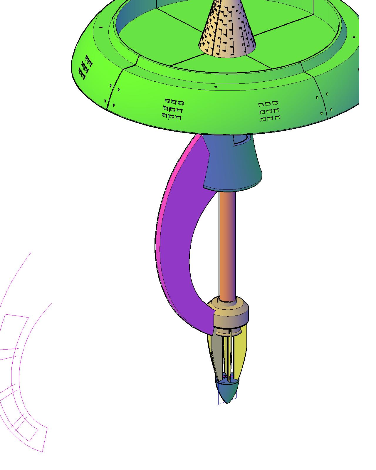

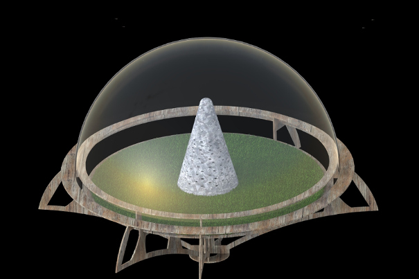

Und so sieht die Raumstation B1 von oben aus.
Ich habe das Oberteil mal in 3D gerendert.
Die Kuppel ist eine Plexiglashaube mit 350mm Durchmesser.
Raumstation B1.jpg (76.03 KiB) 3448 mal betrachtet
Alf-1234
