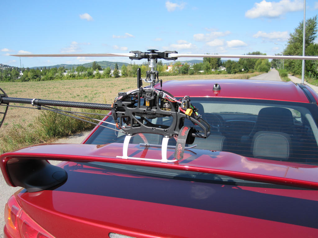

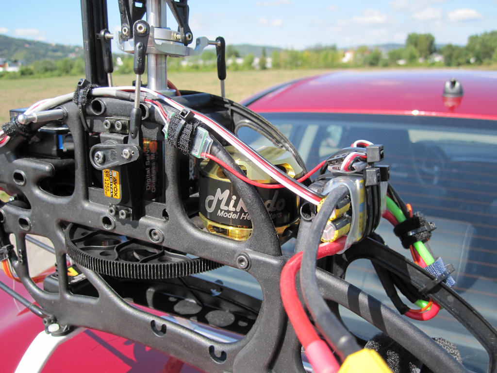

Redbull, kannst du mal nen Foto davon machen, wie du das mit dem Sensor gelöst hast?

@Basti
anbei zwei Fotos von der Roxxy, Scorpion, Hyperion Kombi, seit heute Abend ist auch wieder IISI an board, die ersten Logs folgen hoffentlich noch diese Woche!

Wird der Sensor nur an eins
von den drei Motorlabeln gesteckt? Das war's? Kein Magnet, der die Drehzahl erfasst?

#780 Re: Logo 400 | Aufbau | Erfahrungen | Tipps
Genau so ist es, einfach bei einem der drei Stecker am Regler dazu löten.bastiuscha hat geschrieben:Wird der Sensor nur an eins
von den drei Motorkabeln gesteckt? Das war's? Kein Magnet, der die Drehzahl erfasst?
Wichtig ist, daß man den Regler wenn er ein BEC hat NICHT an den Servo Port (oberhalb des RPM Sensors) stecken darf da sonst das V-Stabi Schaden nimmt!
