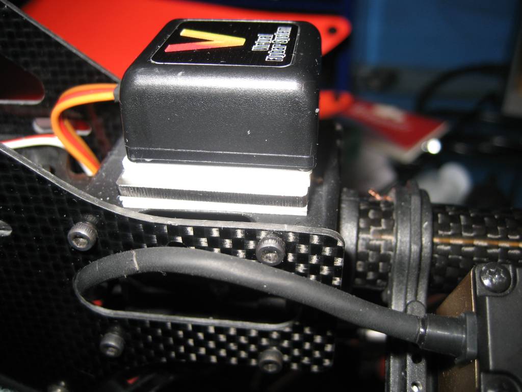

habt ihr eigentlich noch das problem mit dem nachwippen auf nick?
checkt mal die sensorlagerung!
hab gestern die elektronik im protos neu verteilt, beim test drehen ohne blätter hab ich n paar vibs am hero gehabt.
hab dann mit der lagerung experimentiert. das hero vibriert zwar trotzdem noch n bissl (heckblätter feingwuchtet) ABER der sensor kriegt nix mehr ab!
2 lagen tesa spiegeltape, metalplatte vom spartan, 2 lagen spiegeltape, sensor.
mußte das gleich in ner regenpause testen. viel besser als vorher, nur wenn ich aus nem flip hart stoppe wippt´s kurz nach.
man sieht´s ganz gut an der ts, bevor ich angefange habe, hat die sich immer gaanz leicht bewegt, obwohl der heli aufm tisch stand. das ist jetzt komplett weg.
Gruß, Flo

#773 Re: Protos Umbau auf V-Stabi
Beitrag von Basti86 »
Interessante idee...
Hab bis jetzt net weiter getestet, aber nachwippen war noch vorhanden.
Das mit der Metallplatte werd ich mal ausprobieren, hab zwar keine platte mehr werd mit aber auf der Arbeit mal eine machen.
Haste mal nen Bild von der Konstruktion´? Wenns helfen würde wär auf jedenfall super weil das Nachwippen is murks
Mfg Basti

#774 Re: Protos Umbau auf V-Stabi
Beitrag von torro »
du mußt halt n bissl probieren.
beim näheren hinschauen hab ich zwischen metallplatte und sensor 3 lagen.
eb 001.jpg (87.42 KiB) 692 mal betrachtet
Gruß, Flo
Netter haufen..
Werd mir mal nen Metallplättchen machen und dann mal testen
Mfg Basti
