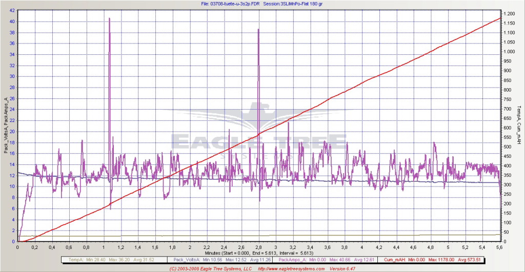

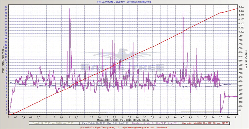

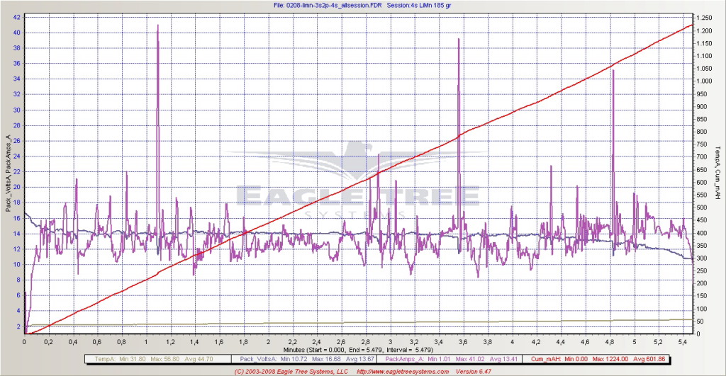

Wenn du mich schon zitierst dann bitte richtig - und den Beweis liefere ich dir gerne noch nach, hab die Flüge gelogged. Kannst dir dann anhand der Flugzeit und des Gesamtstrombedarfs die verbrauchte Energie pro Flugminute selber nachrechnen, kein Problem. Ich würde sowas hier nicht posten wenn ich es nicht belegen könnte.Crizz hat geschrieben:Und der Strom-Mehrverbrauch hielt sich mit 10 - 12 mAh / Flugminuten echt in Grenzen
Edit / Nachtrag :
Anbei die Logs. Beim 3S2P war die reine Flugzeit nur 5:32, die kurze Stromanhebung die auf dem Log danach zu sehen ist diente nur der Drehzahlmessung, ist aber vernachlässigbar wenn man auch den Stromverbrauch zu dem zugehörigen Zeitpunkt abliest. Der Gesamtstromverbrauch paßt auf weniger als 10 mAh genau zu der Anzeige des Laders, bei jedem Akku - ist also kein Faktor der zu Fehlern in der Rechnung führt.
- Log 4S LiMn 185 gr Gewicht

- Log 3S2P LiMn 280 gr Gewicht

- Log 3S Li-Po , 180 gr Gewicht

@ Crizz, was hast du nochmal für nen Motor im MT ? Mich wundern nur grad die Peaks von 3s LiMn 41A, 3s2p LiMn 37A und Lipo 40A .... Die erreicht man doch nicht bei Rundflug ?

nö, die erreicht man indem man Alarmstart übt - von Boden auf Sichtgrenze in 3 sekunden oder so ähnlich. Spaß beiseite, das sind Peaks die ich absichtlich erzeugt habe indem ich ihn mit Vollpitch in den Himmel geschossen habe, um Drehzahl- und Kreiselstabilität zu prüfen. Ich checke im moment verschiedene Akkus, und da gehört das mit zum Prozedere - genauso wie das totale Leerfliegen und permanente Laden mit 2C. Daher stammt auch das Log, ich bau die Peak-Belastungen in fast jeden Flug mit ein. Spitze waren bislang 485 Watt bei irgendwas um 48 Ampere. Motor ist der 500 TH mit 12er Ritzel am Jazz.
Das die Peaks jetzt geringer sind liegt daran das ich den Max.Pitch von 12° auf 10,5° reduziert habe - der Drehzahlstabilität zum Wohle.
