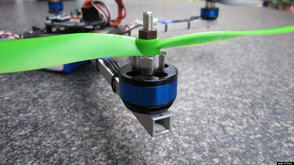

ich bin gerade dabei meinen ersten Quadrocopter zu bauen. (Habe mich für Flyduino Mega + T-Motor 2216 + T-Motor ESC 18A entschieden.)
Der Copter ist schon fast fertig, allerdings habe ich Probleme beim Befestigen der Propeller. Die Motoren vorne und hinten müssen sich ja nach rechts drehen, was bei mir dazu führt, dass sich die Schrauben mitsamt den Propellern lösen und davonfliegen. Außerdem werden die Propeller nicht "mitgenommen". Hab alles (auch die Propeller) von flyduino.net. Hier ein paar Bilder:

ähm die schrauben müssen auf den propeller und nicht darunter. feste anziehen.
this way...
Bild 016.jpg (78.8 KiB) 1450 mal betrachtet
