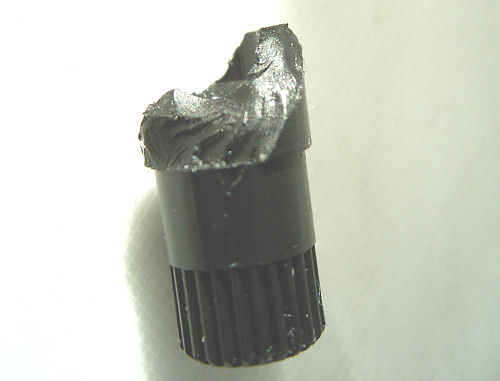

weil die Servoarmwelle abscherte (Materielversprödung bei Kälte)?
Mit meinen Nichtwissen prahlen, würde ich vom Foto her aus sagen, das die Achse vom Zahnrad mehr abgedreht ausschaut und nichts mit Kälte / spröden Material zu tun hat.... eher mit gegeneinander wirkenden Kräften. Bei spröden Material würden- meines Erachten- die Bruchkanten glatter sein... Aber wie schon gesagt: fundiert auf reinem Bauchgefühl und hat nichts mit Wissen zu tun..
Für deine Diagnose sprechen die spiraligen Bruchlinien.
Nimmst mir leider auch die schöne Illusion, daß ich vlt. doch nicht selber schuld war :oops:.

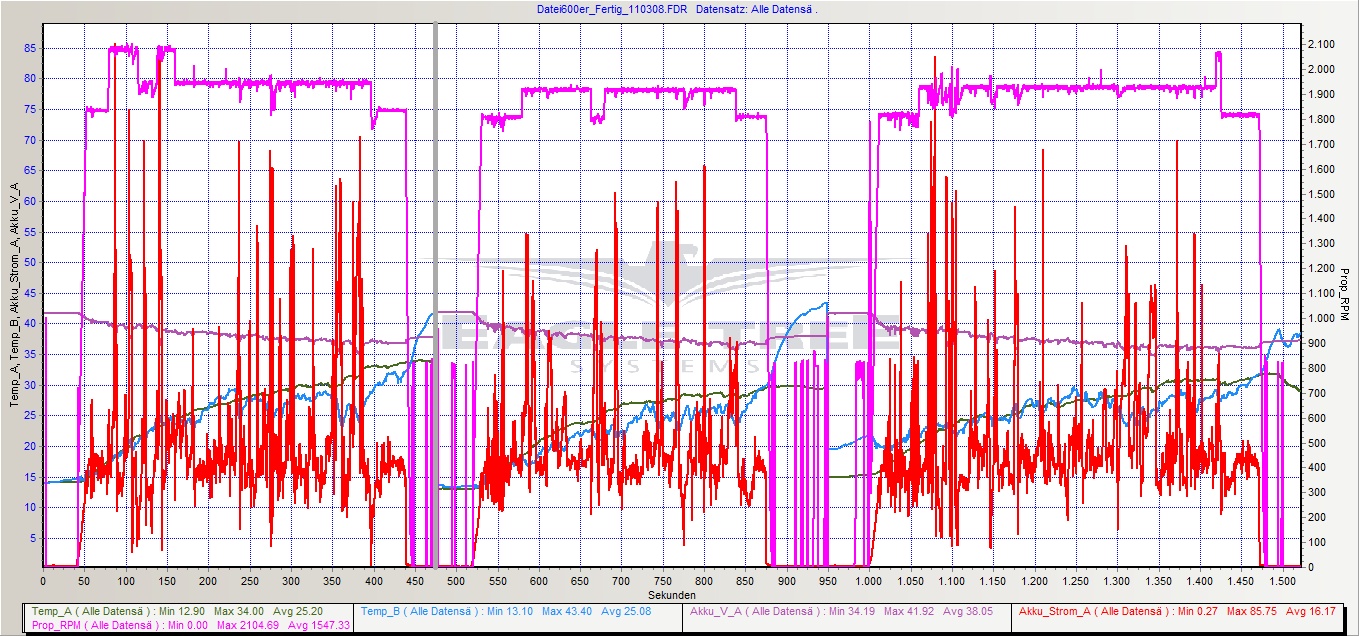

Update:
Warte immer noch auf ICE Austausch. Im Shop sind 3 zum Verkauf wieder vorhanden > hoffentlich trudelt er morgen ein...
Zwecks der Settings mal CC gestern Abend angeschrieben. Eben habe ich schon eine Antwort mit den Settings bekommen. Keine Rede davon, das der Motor zu "groß" für den Regler wäre. Ich hatte schon befürchtet, daß die Aussage kommen könnte, da man mir geflüstert hat, das man im Gov. Mode den Dauerstrom mit 1.5 multiplizieren sollte und dann den passenden minimal Regler hätte - also im Falle des 600MX = 90A Maximale Dauerbelastung *1,5 = wäre mindestens ein 135A Regler (Dauerstrom).

die Amis fliegen diesen Regler im 600er mit einer 100er Flat im Stellermodus (manche sogar im Airplane Mode) 8)

Ja, aber wenn der Motor einfach nicht mehr Strom will,...
Ich komm noch nicht einmal auf 100A, :roll:
Naja 3,1kW sind ja auch schon mal etwas :mrgreen:
Bloß die Drehzahl macht mir Sorge beim Pitch-pump. Sollte der Jive (der ja sooo toll sein soll) das nicht locker ausgleichen können?!
