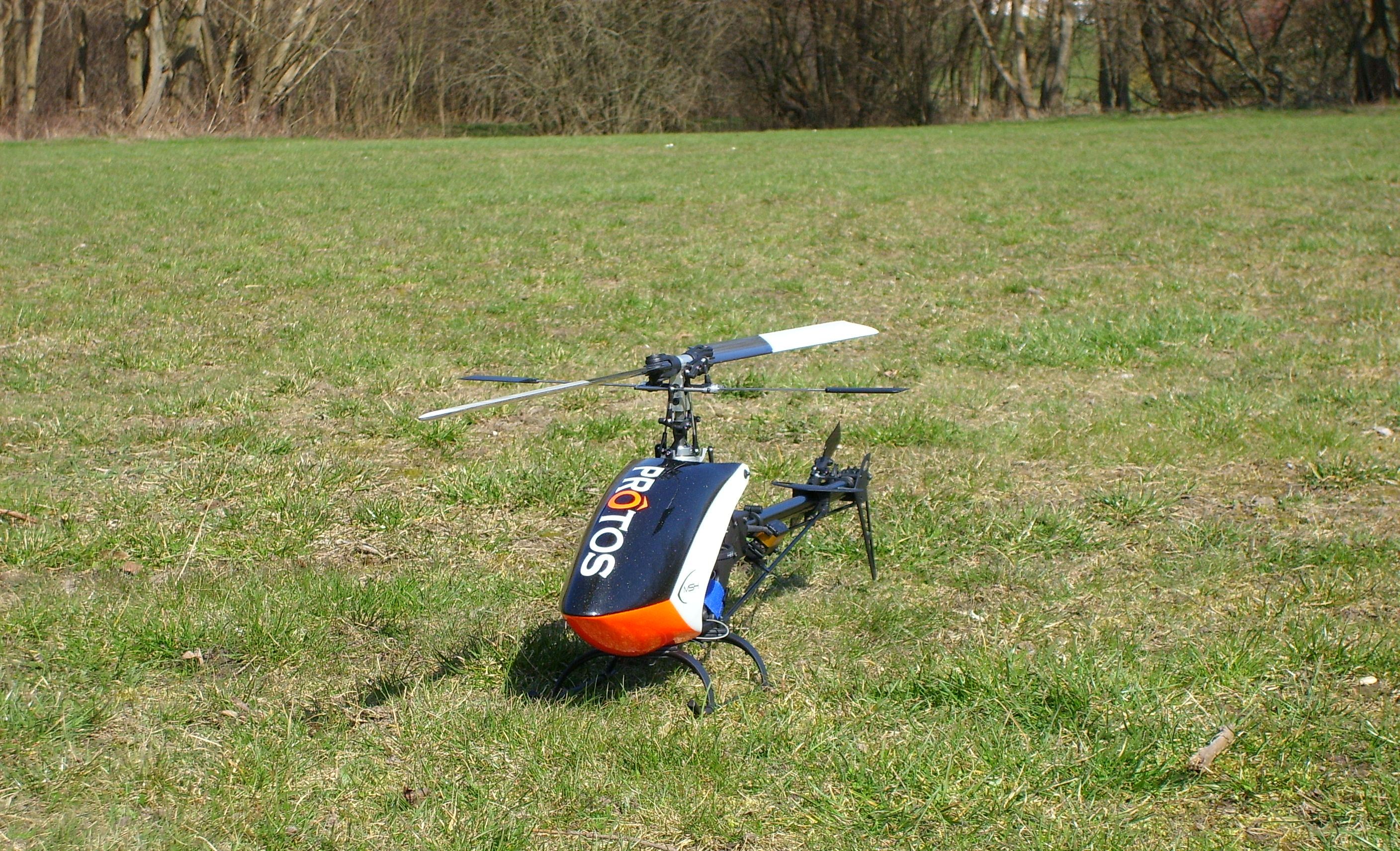

Heute war bei mir Erstflug...
Fliegt sich ganz nett der kleine. Und ab 2700upm wirds auch sportlich ;) Allerdings noch viel zu viel für mich :) Mir reichen auch schon 2200upm.
Auf Nick und Roll ist er noch recht unsauber bei Voll-Pitchpumpin', aber das ist ja ne Einstellungsfrage. Das Heck geht auch noch nicht so gut wie ich will, aber nichts, was sich nicht beheben lässt.
&quot;Standmodell&quot;
"Standmodell"

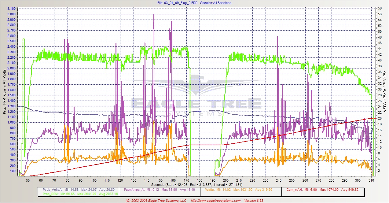

Eine "halbe AR" durfte ich dann auch noch hinlegen, weil ich merkte wie plötzlich die Leistung wegblieb. Irgendwie ist ein Pack da wohl faul :( Entladen auf 3V/Zelle. Ich hoffe es hält noch ein paar Zyklen mit sachter Gangweise.
Da ist wohl ein 3S Pack ausgeluscht :/
Macht auf jeden Fall Spass, der kleine Scheisser :D

Naja entladen hast du auf 2,4v pro Zelle. Für mich schaut das so aus als wären die Packs auch nicht voll aufgeladen gewesen (24v max).
