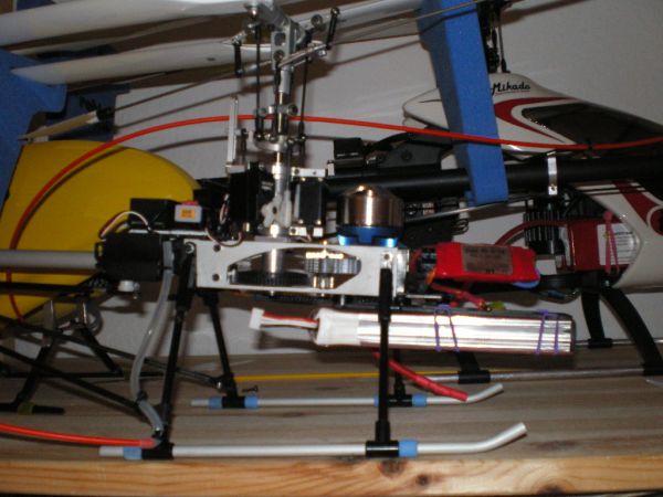

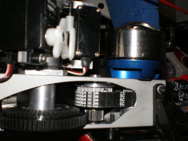

Ja nach langem Warten und betteln habe ich den Motor und Riemenantrieb am Samstag bekommen.
Hab die Sachen sofort verbaut und hoffe nun auf besseres Wetter und das ich Zeit habe. Ist aber eine ziemliche Fummelei. Am Chassis hab ich die Kanten etwas abgerundet, damit der Riemen der sehr, sehr knapp dran vorbei geht nicht kaputt geht.
Bin auf den Sound und die Leistung gespannt.
Ach ja wegen der Euros. Eine 2,4Ghz Funke hab ich mir auch gegönnt aber warte noch drauf, und warte und warte.... aber irgendwann wird sie ausgeliefert. Die wollen doch meine T€uros haben
Gruß Thilo

Wo hast du das Riemenset her?
Edit.:
nur so ein gedanke....
Der Riemen scheint etwas überdimensioniert den kannst du sicher kleiner schneiden - die hälfte sollte da schon reichen, dann braucht es nicht soviel strom...
Als beispiel ich habe im Acrobat SE einen SHP M13 an 4s mit 9mm Riemen und damit wäre ohne probleme eine 5 zelle möglich, also so 1500watt+
